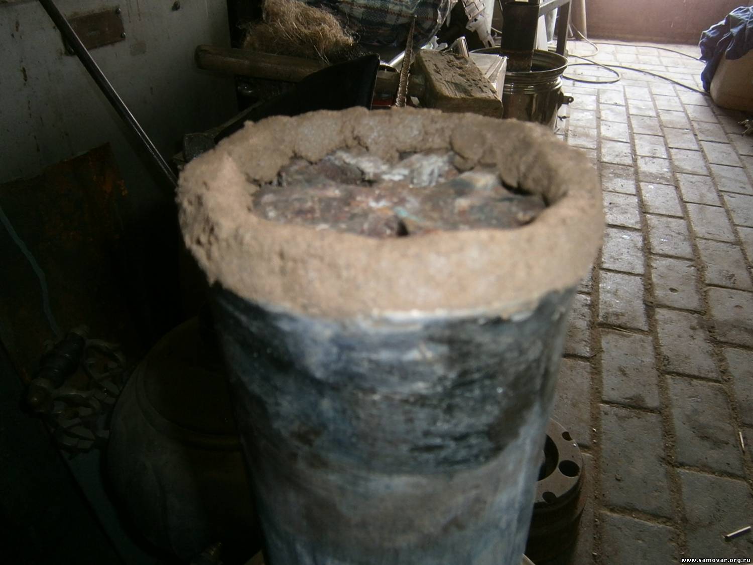

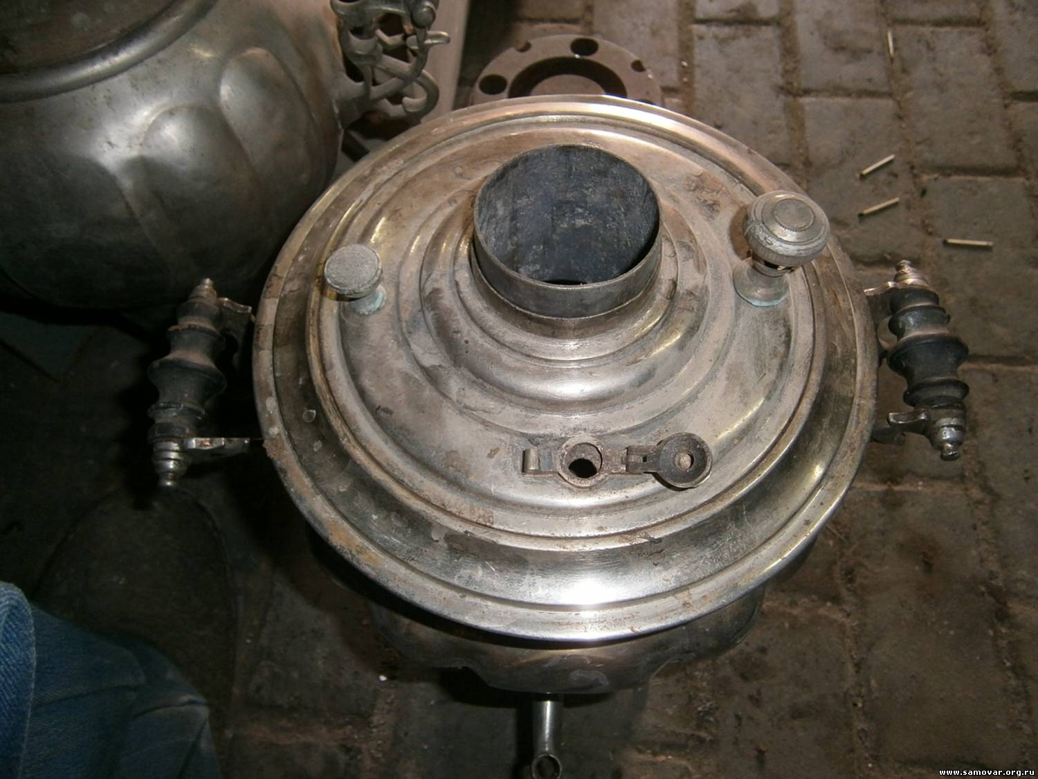

Попробую обьяснить по впайке трубы. Зачищаем места спайки. Облуживаем. Наносим прослойку глины на колосник,Устанавливаем трубу.Центруем крышкой. Снимаем крышку, ставим на трубу аккуратно груз. Кладем припой. Использую для впайки горелку, кислород+пропан. Когда припой растекся и еще жидкий, ставим крышку.

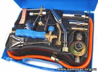

подойдёт ли такая горелка
CFH Soldeerset Turbo 2000
служба переводов Google
Описание товара CFH пайки Turbo 2000
Полный пропан / бутан . 16 предметов, с качеством turbosoldeerbrander (Ø 17 мм), fijnsoldeerbrander (Ø 14 мм), горелки (Ø 20 мм и Ø 36 мм), пламя поддерживается.
Обращаться с низкой ручкой пламени, чтобы сохранить область энергии горелки со съемной меди кусок 230г, паяльником вставки с медным кусок 100г, широкий регулятора давления горелки 2,5 бар, газовый шланг, с пьезоподжигом.
Пайка во всех пространственных положениях.
Возможные области применения: мягкие и жесткие пайки, плавки, жжение, отопление, опалил, оттаивания и закалки.
спасибо!

Неплохой наборчик. Единственно, нет длинного гусака. Если надо будет подать пламя в основание кувшина(трубы) при его впайке, то это будет непросто. Особенно, если самовар - узкая рюмка с цыганскими ручками. Да и бескислородная горелка всё таки менее функциональна чем кислородная.

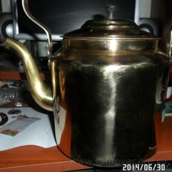

Первые шаги полировки. Как привести к зеркальному блеску?
Добавлено (05 Июл 2014, 01:11:08)
Кто подскажет как отрихтовать самовар.
