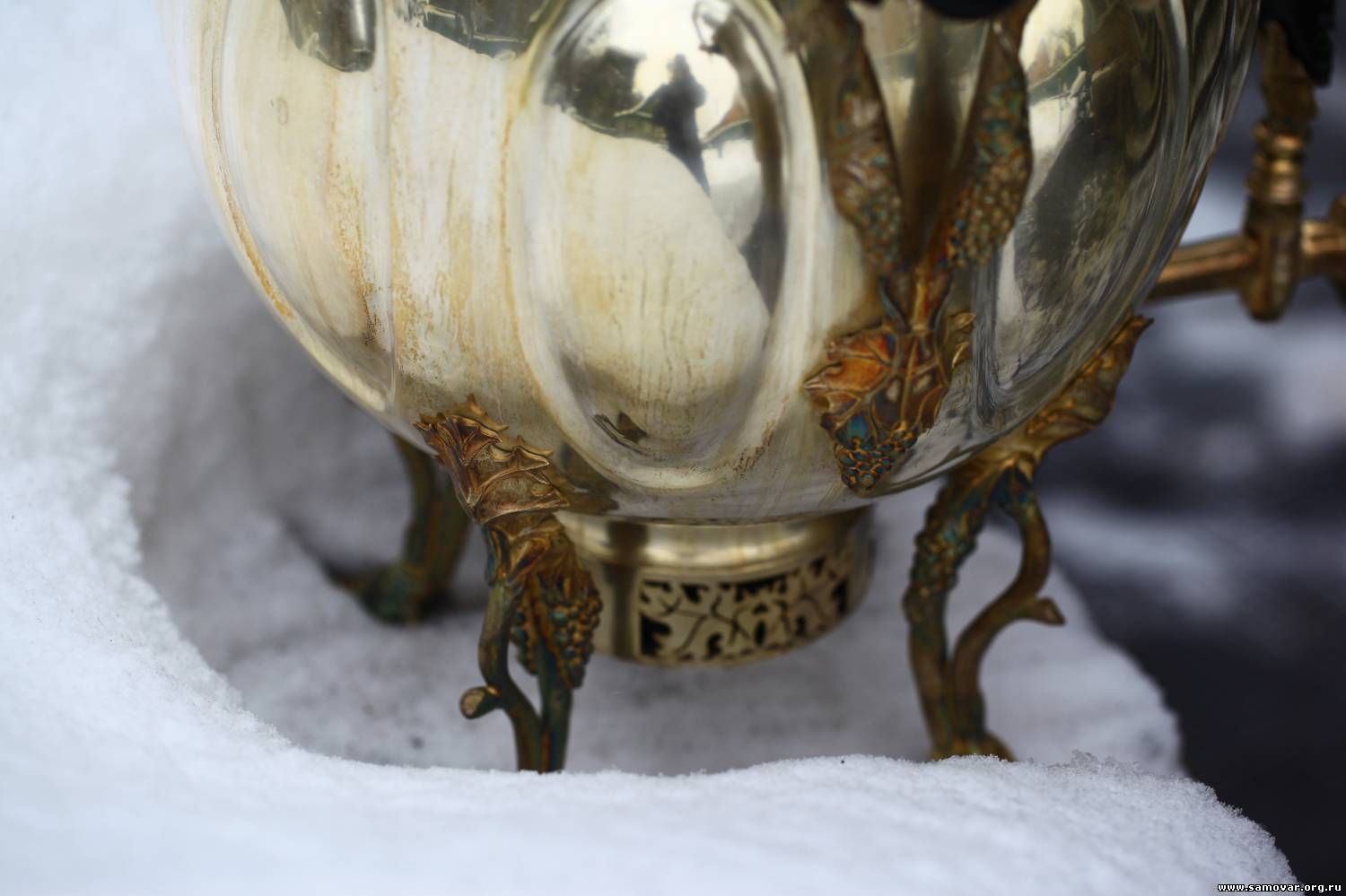

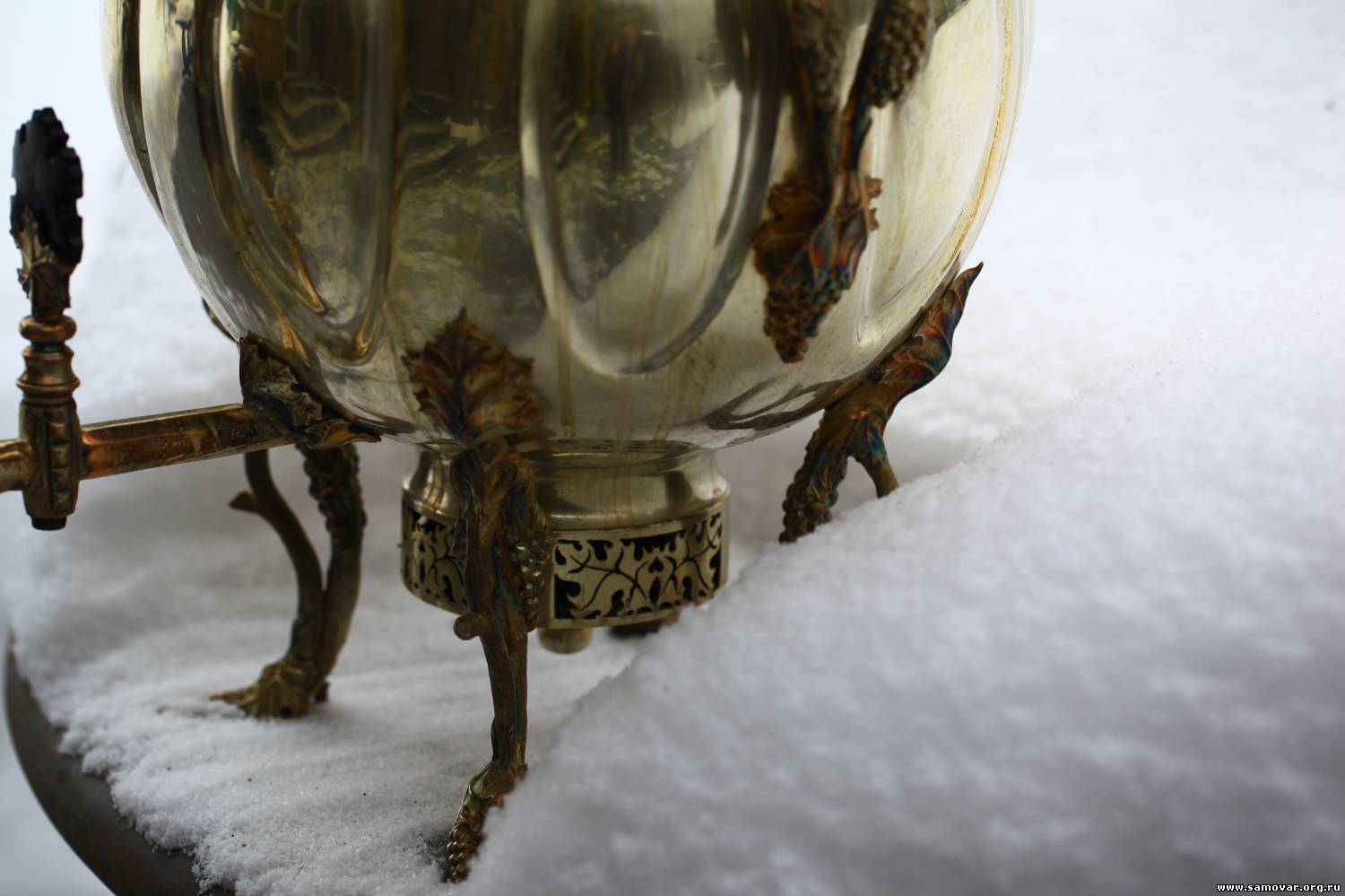

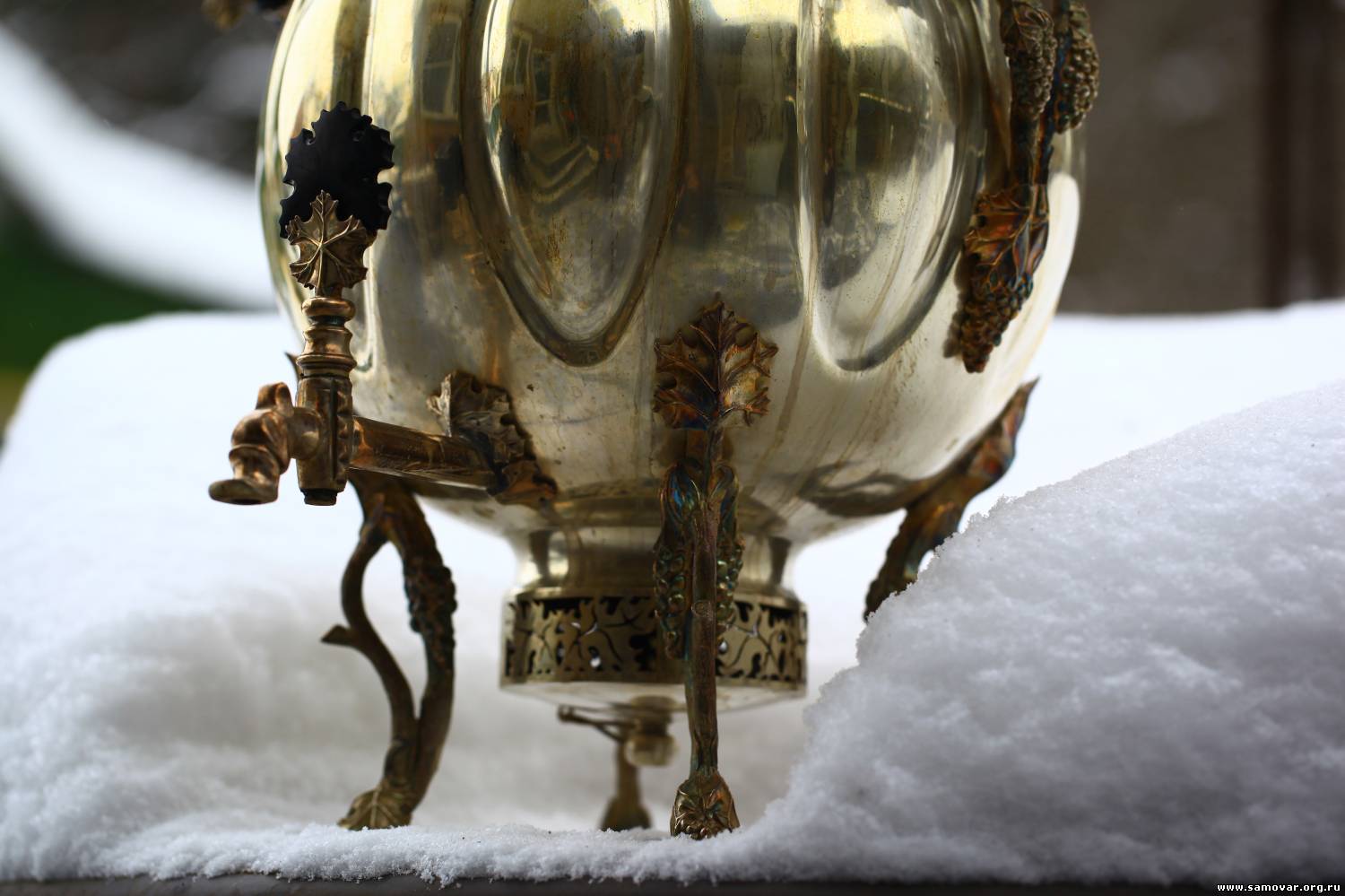

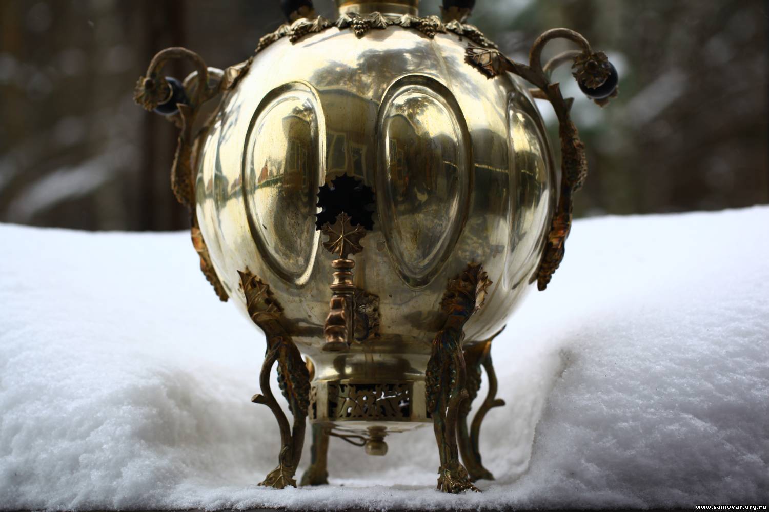

Спасибо всем за мнения! Теперь вот такой вопрос... Я достаточно часто, минимум раз в два дня, пью из этого самовара чай... Кто-нибудь может мне обьяснить, как "чайнику", вопрос: За счёт чего у этого самовара, так меняется быстро цвет и почему такие разные(и на самом деле очень яркие) цвета? Если из-за нагрева, думаю, был бы один цвет...

Quote (SR990) меняется быстро цвет и почему такие разные(и на самом деле очень яркие) цвета? Если из-за нагрева, думаю, был бы один цвет... Что меняет цвет ? Тулово. Появляются островки более и менее желтые ? Где появляются эти яркие цвета ? На тулове. Какие цвета ? При остывании самовара все стает на свои "места" ? |

Quote (Voler) Что меняет цвет ? Тулово. Тулово покрывается патиной и цвет меняется плавно... Quote (Voler) Появляются островки более и менее желтые ? Да, появляются... Quote (Voler) Где появляются эти яркие цвета ? На тулове. Нет, не на тулове, на ножках... Quote (Voler) Какие цвета ? Синий, фиолетовый, лазурный, красный, бордовый...(курю, только Парламент!, ничего более...) Quote (Voler) При остывании самовара все стает на свои "места" ? Нет. Весь цвет, сохраняется...т.е. цвет усиливается, не понимаю от чего:от нагрева- сразу не видно, от влажности-влажности нет...Да и время прошло совсем ничего с момента покупки. Ничем не тёр, ни натирал... Вот как купил, так и пользуюсь. |

Ножки бронзовые ? |

А кто ж их знает-то? Надо с производителем связываться. Как я понимаю, может быть тоже латунь? Позвонил производителю... 100%-бронза.

Очень тонкое покрытие. При толщине покрытия в 40 мк, игра металлов, пройдет. Тампонным способом,этой величины не достичь. Только гальваника.

Бронзовый самовар-это для меня, фантастика.Имели ввиду литой,из за толщины металла и веса. Игру красок на вашем самоваре, дает химия, после ускоренного наложения патины.Тампонный способ- упрощенный метод нанесения покрытия, способом смачивания поверхности электролитом. Нарушается процесс электролиза те электрод выведен из участия в процессе, а работа производиться одним раствором, покрытие получается рыхлым. Можете сравнить с Севрюгинскими приборами.

Kustarnn, спасибо! Но никакой "химии" на самоваре нет, вот в чём дело-то... Была бы-я б, не спрашивал-почему такие цвета... |

Вы знаете, Kustarnn, Я буду больше склоняться к Вашей версии, единственное моё обьяснение: мож какой то химией его в магазе намазали(Клялись, что нет), но точно тулово не трогали, оно идеально чистым было, хотя как Вы заметите, тулово тоже потихоньку патенеет... |

Quote (SR990) магазе намазали Если он был в магазине, то ... руки ... пыль ... НЕ обезжирили ...обработали химией... пятнистое окрашивание.
Тулово: из латуни растворился цинк, осталась медь в результате "реки и озера". Это не уберете Выход только один: покрасить самовар тонким слоем маслянной краской

По фото, думал что серебреный, а он наполированный. Ноги, как и предполагал, нахимичены. Единственное что не укладывалось, как серебрение так позеленело с синькой? |

Ув. SR990, то, что покрасить - пошутил. Не обижайтесь. Но убрать это не просто. Нужно снимать слой металла, что бы "дойти" до чистого. Видимо, Продавец не подозревал, что Вы интенсивно его будете греть. При нагревании все это проявляется и стает более контрастным. Хотя и в таком виде он ПРЕКРАСЕН, но Продавцу можете предъявить претензию, как по-мне |
