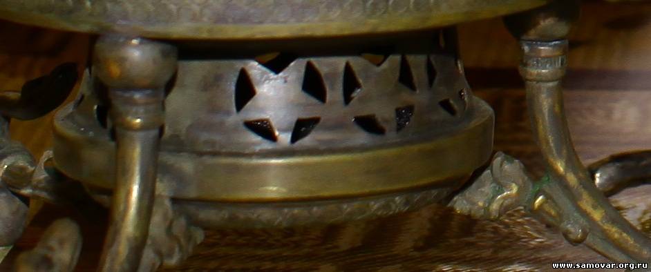

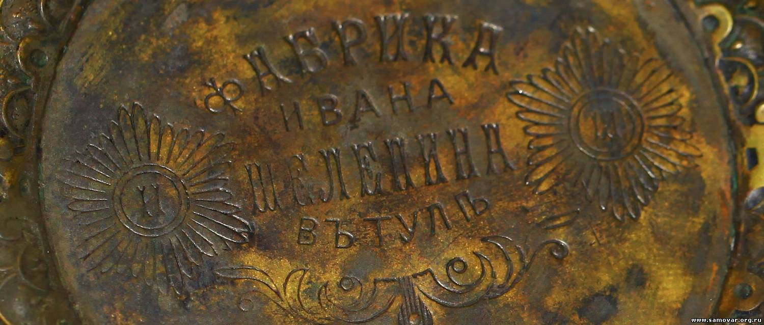

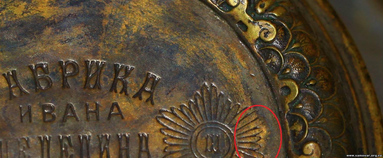

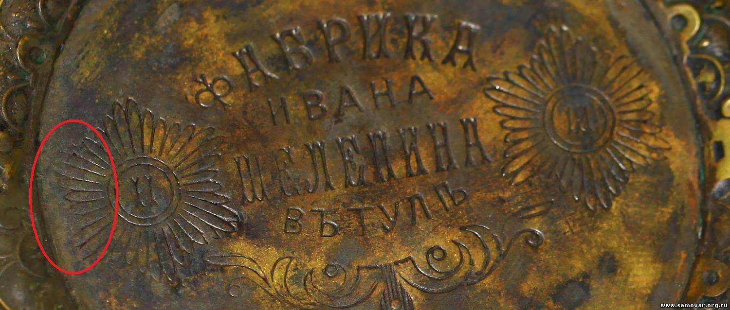

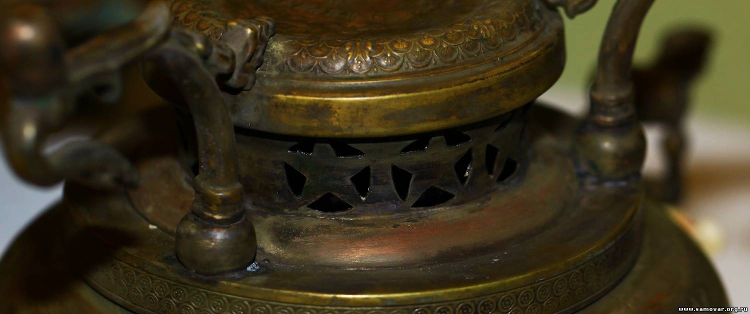

SR990 Дата: Сб, 17 Мар 2012, 19:11:28 | Сообщение # 712
Цитата Voler
Ув. laki, на SR990 никто не нападает
Нападают, laki, нападают... На мой самоварчик... smile
Цитата Voler
Или там конструкция "жесткая"
Конструкция жёсткая... Ничего не могу "открутить"
Вот фото... Самовара под рукой нет, сделать фото быстро достаточно проблематично, если Вас эти фото устроят, то и ладно, если нет, напишите, сделаю ещё, но не быстро...
Прикрепления: 0088267.jpg (107.9 Kb) · 6359866.jpg (89.6 Kb) · 1666110.jpg (67.1 Kb) · 8186186.jpg (100.6 Kb) · 5522694.jpg (121.8 Kb) · 9708394.jpg (140.5 Kb)
Сообщение отредактировал SR990 - Сб, 17 Мар 2012, 19:18:57

Kustarnn Дата: Сб, 17 Мар 2012, 19:47:22 | Сообщение # 715
Похоже, что ясновидец, ПРАВ. По средним фото, просматривается, фуфло.
laki Дата: Сб, 17 Мар 2012, 19:56:40 | Сообщение # 716
Сообщений: 100
Quote (Kustarnn)
Kustarnn, для простых людей, можно более подробно указать на " фуфло"
То шедевр, то фуфло...не понятно... можно конкретней, что в средних фото не так, не вижу.
Kustarnn Дата: Сб, 17 Мар 2012, 20:07:14 | Сообщение # 717
Поддувальная часть, впаяна. Не прослеживается что б она снималась, даже поворотом ножек.
Quote (laki)
На предоставленных фото не вижу намеков на пайку или реставрацию
Места, где была подчистка ЗАХИМИЧЕНЫ. Клейма представленные от банки и на поддувале- эдентичны.
Quote (ясновидец)
Это клеймо вырезано из заурядной шелепинской банки и впаяно в дно зольника
Про шедевр с моих слов, намеков не было.
Сообщение отредактировал Kustarnn - Сб, 17 Мар 2012, 20:10:59

Voler Дата: Сб, 17 Мар 2012, 20:19:04 | Сообщение # 719
Quote (Kustarnn)
Вы имеете ввиду, что на 2 и 4 фото видно, что дно с клеймом припаяно ? Похоже, что паяно cry
Кстати, Дама, которая продала этот самовар, умеет наносить какую-то х**ню,
которая выглядит как накипь.

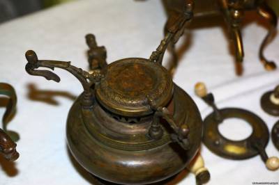

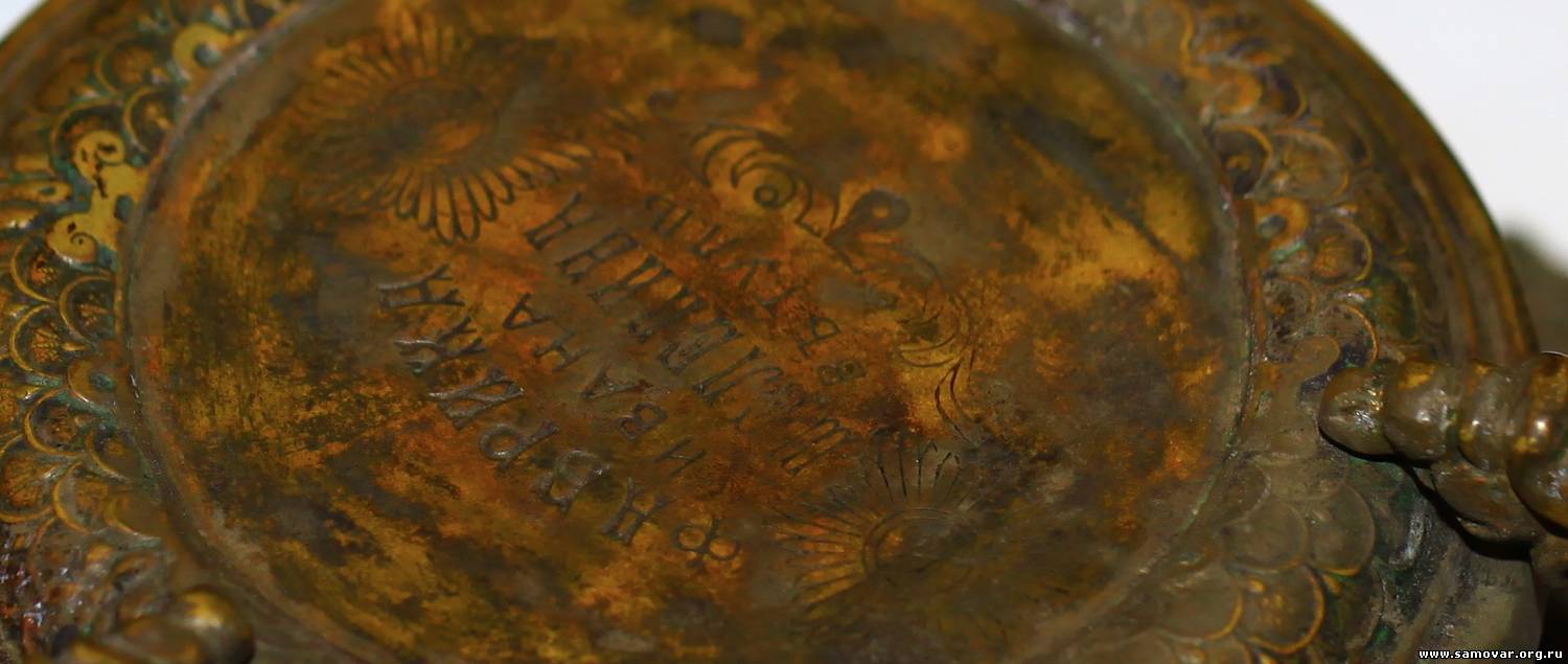

А если довериться версии что клеймо впаяли?
Обратите внимание на пористость металла по краям плоскости, по краям есть и некая затертость, хотя возможно и патина.
Прикрепления: 6000417.jpg (127.4 Kb) · 5589206.jpg (145.8 Kb)

Quote (self)
Давайте доверимся версии! Не возражаю! smile

Очень боюсь, что они не проворачиваются.
Если внимательно посмотреть на ножки, то можно увидеть следующее:
- ножки очень раскорячены. Их выгнули для того, что бы приделать подпорки под зольник.
На одной из фото видно, что место соединение подпорки и ножки замазано серой фигней, что бы скрыть пайку.
- бочонки, на которых водогрей прикасается к поверхности, - это плод поздней фантазии.
Первоначально их не было.
- зольник сделан со спиртовки, на которой был рельеф, как на крышке. Отрезав и впаяв клеймо - получился зольник.
Ловкость рук - и сплошное мошенничество biggrin
