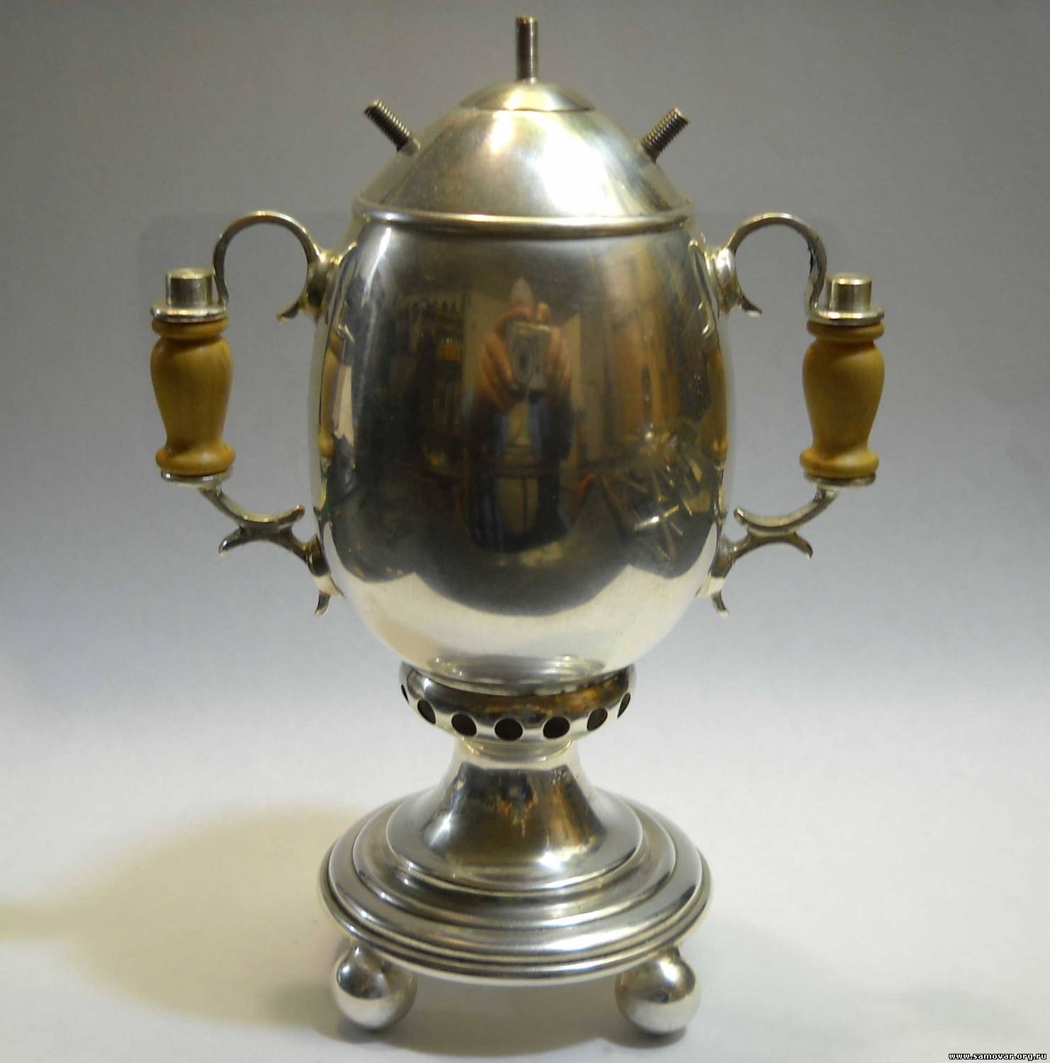

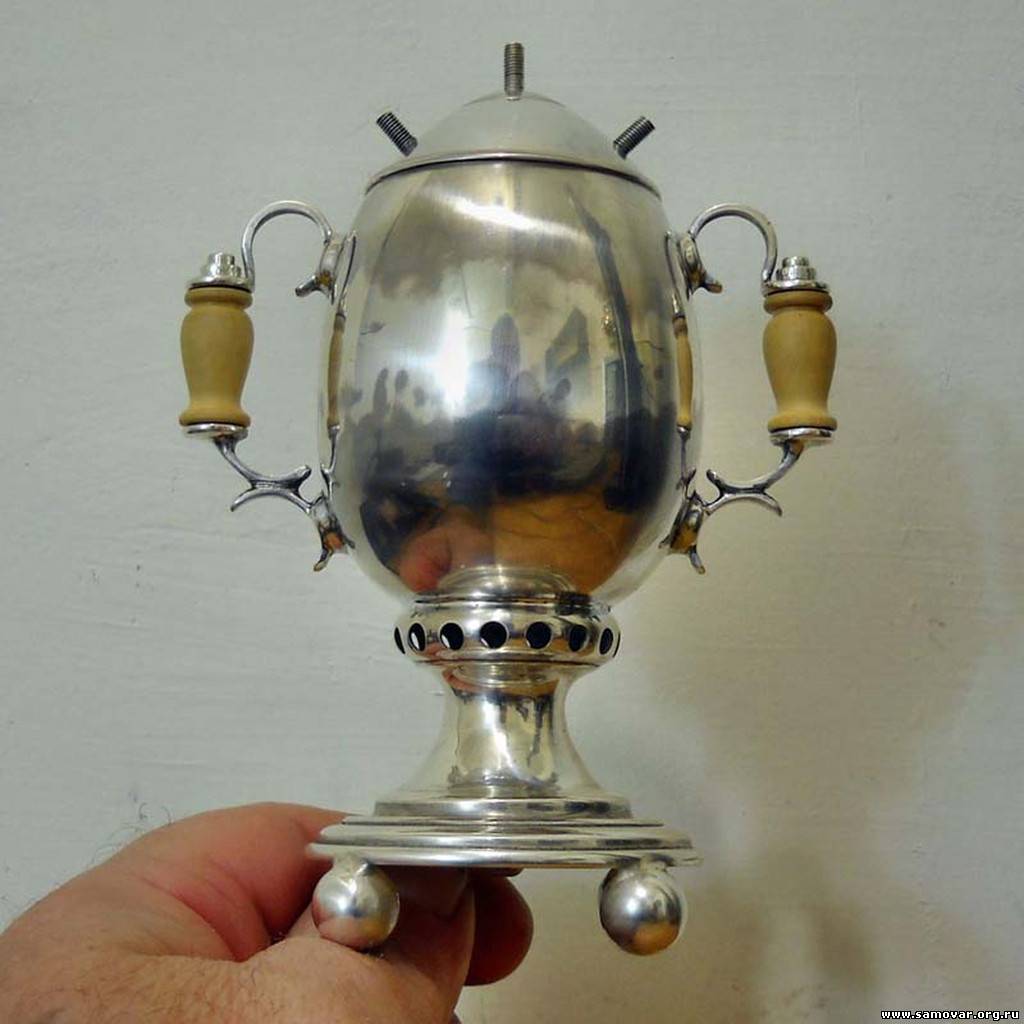

Зубчики не получились.
Переточил самшитные.
Прикрепления: 0676684.jpg (106.6 Kb)
Voler Дата: Ср, 28 Дек 2011, 17:05:18 | Сообщение # 37
silver-saki, я так понимаю, что эксперименты были не зря hands
Конструкция у Вас весьма своебразна:
- на крышке шпильки очень серъезные, выдержат не только хватку, но подъемный кран (м6?);
- шпильки, которые удерживают деревяные ручки, такого же диаметра;
- внизу есть "патрубок", который требует, что бы внизу на деревяной ручке диаметр был на 2мм больше, чем
шпилька (иначе не вставишь ручку), т.е. мм 8.
В этих условиях ручку тоньше сделать ПРОБЛЕМАТИЧНО.
Кроме того, Вы точите на токарном станке по металлу, а на нем не очень развернешся.
Выбирайте цвет.
Экспериментировать с ручками будете ?
silver-saki Дата: Ср, 28 Дек 2011, 17:17:56 | Сообщение # 38
Сообщений: 49
Quote (Voler)
У меня самая маленькая лерка 3мм.
А цвет марганцем делать?
Voler Дата: Ср, 28 Дек 2011, 17:32:57 | Сообщение # 39
Quote (silver-saki)
Да, на фото выглядит на все М 6, Пардон.
Необходимо учитывать, что замоченная в растворе марганцовки саетлая древисина стает вишневой, а затем коричневой.
Со временем на солнце светлеет.

А почему бы ручки не сделать в виде цепочки из шариков? Поместится по два шарика размером примерно как ножки. Мне кажется будут гармонировать с ножками и шишками.
А вообще мне самоварчик очень нравится.

silver-saki Дата: Ср, 28 Дек 2011, 22:05:12 | Сообщение # 46
Сообщений: 49
Quote (Luna)
Не надо выдумывать велосипед!
Я и не выдумываю, а делаю такой, какой могу.
Quote (Luna)
Самовары делались не просто так , а люди (порой с художественным образованием)
У меня его нет. Поэтому и прошу помощи у форумчан.
Quote (ГЭЗ)
Идея интересная, но уже переделывать не буду.
Voler меня малость загрузил работой. Раньше не переделывал.
Теперь понял что зря. Получилось красивее.

Luna Дата: Ср, 28 Дек 2011, 23:22:28 | Сообщение # 47
Quote (silver-saki)
Не держал.
Я это к тому, что некоторые вопросы тогда сами по себе отпадают.
Quote (silver-saki)
Опять не правильно. Вы можете лучше. Скажем так, вместо того чтобы делать напр. вот так, сделайте по другому - затраты труда одинаковы, а выглядеть будет намного лучше.
silver-saki Дата: Ср, 28 Дек 2011, 23:50:40 | Сообщение # 48
Сообщений: 49
Quote (Luna)
Чтобы сделать лучше надо трудиться больше.
Мы с Volerom два дня над ручками мудрили.
Сообщение отредактировал silver-saki - Ср, 28 Дек 2011, 23:52:24

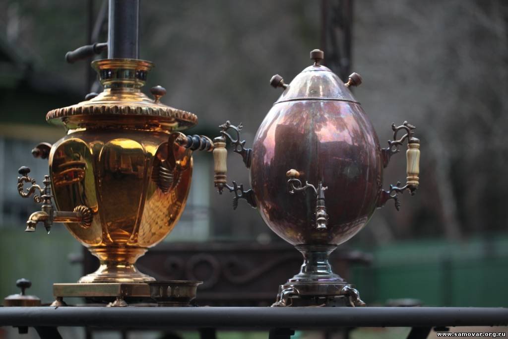

SR990 Дата: Чт, 29 Дек 2011, 23:10:23 | Сообщение # 51
Quote (silver-saki)
А фотку можно?
Luna, извините, что опередил с ответом smile не специально...
silver-saki, мы наблюдаем... smile
Прикрепления: 0167838.jpg (310.7 Kb) · 4286212.jpg (245.0 Kb) · 2104138.jpg (251.4 Kb)

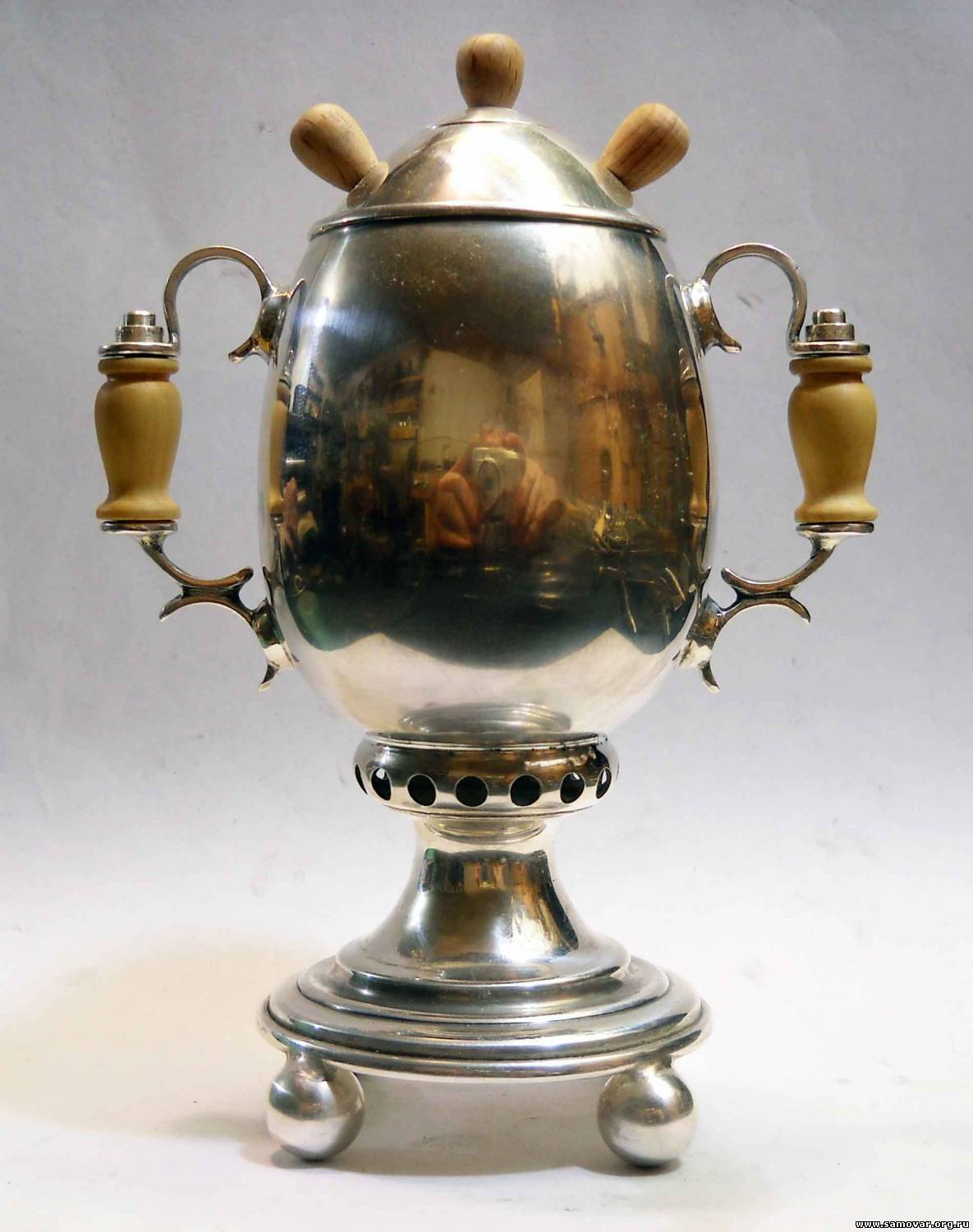

silver-saki Дата: Чт, 29 Дек 2011, 23:17:47 | Сообщение # 52
Сообщений: 49
А эти как вам?
Прикрепления: 5548080.jpg (155.0 Kb)

silver-saki Дата: Пт, 30 Дек 2011, 07:57:37 | Сообщение # 57
Сообщений: 49
Шишки типа таких будут.
Прикрепления: 6053953.jpg (119.3 Kb)
Voler Дата: Пт, 30 Дек 2011, 09:57:23 | Сообщение # 58
Самовар "мама дорогая".
У Вас шпильки выглядели на 5-6 мм, Вы говорили м3.
Какой самый большой диаметр хваток и ручек?
Quote (Luna)
Сделали бы лучше копию ручек Воронцова (в соответствии с размером самовара) и всё.
У Вас самовар не копия Воронцова и Вы к этому не стремились.
Это Ваш самовар - он должен иметь свое лицо.
Советы типа " как у Воронцова" - это по принципу "что вижу (видел) то и пою".
Нужно петь свою песню !
Конечно было бы хорошо сделать фурнитуру из бивня мамонта ...или др. животного. Подумайте.
Но даже если Вы решитесь переделать фурнитуру из бивня мамонта у Вас должны быть формы.
Иначе бивень мамонта пойдет на смарку.
Фурнитура должна иметь красивую форму вне зависимости от материала.
Конечно фурнитура берет на себя больше чем должна.
То, что самовар серебрянный - теряется, а хватки даже если закроешь глаза - видишь эти "полена".
Я жду ответ на вопрос: Какой самый большой диаметр хваток и ручек?

silver-saki Дата: Пт, 30 Дек 2011, 10:35:33 | Сообщение # 59
Сообщений: 49
Толщина ручек 10,5 мм.
Хватки 8 мм. Это тренировочные.
Если их делать меньше, то хватать будет не за что.
Пальцы и так почти касаются металла.
На первом месте у меня функциональность.
Самовар он и называется самоваром, чтобы варил, а не пылился на полках.
Voler Дата: Пт, 30 Дек 2011, 11:16:11 | Сообщение # 60
silver-saki, на фото это выглядет большим, а оно практически миниатюрное.
Вы можете попробовать хватки сделать шарики.
Я так понимаю, что шпильку можно уменьшить в случае необходимости.
У Вас внизу шарики, но обязательно цвет нужно менять.
Я бы Вам посоветовал красный.
На рынке купите красную краску для х.б. тканей и вперед.
Но текстуру дерева нужно подчеркнуть.
Снимите самовар, пожалуйста, с большего расстояния.
Он должен выглядеть по другому.

silver-saki Дата: Пт, 30 Дек 2011, 11:16:31 | Сообщение # 61
Сообщений: 49
Внизу хваток будут серебряные кольца.
Они будут смотреться как шарики.
И че здеь подчеркивать?
Их почти не видно, это на фотке они большие.

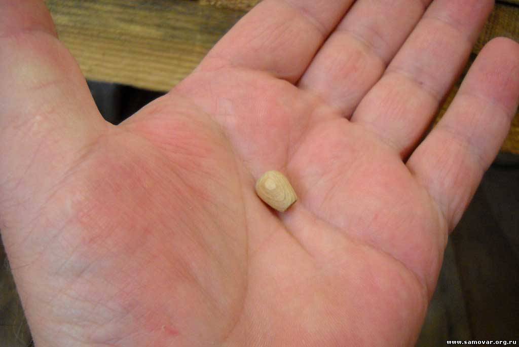

Прикрепления: 5704078.jpg (27.7 Kb)
Voler Дата: Пт, 30 Дек 2011, 11:19:01 | Сообщение # 62
Quote (silver-saki)
Я имел ввиду после покраски - сохранить текстуру дерева.
Тогда покажите из серебрянными кольцами и с большим ракурсом свой самовар.
Сообщение отредактировал Voler - Пт, 30 Дек 2011, 11:21:02
silver-saki Дата: Пт, 30 Дек 2011, 11:25:43 | Сообщение # 63
Сообщений: 49
Сегодня, если получится, сделаю хватки из самшита и с кольцами.
И они будут чуть меньше.
