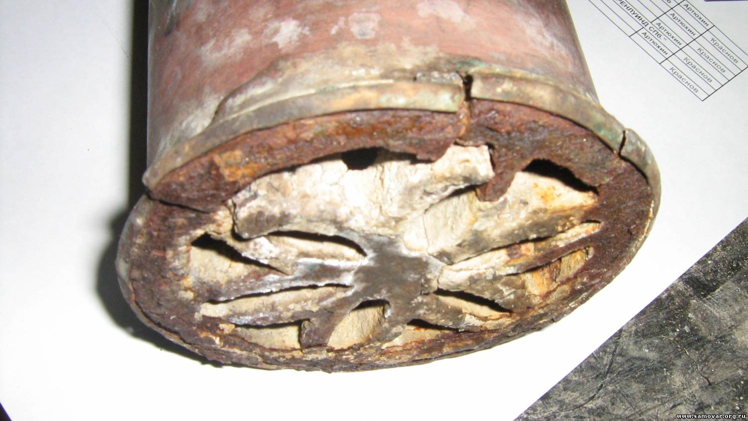

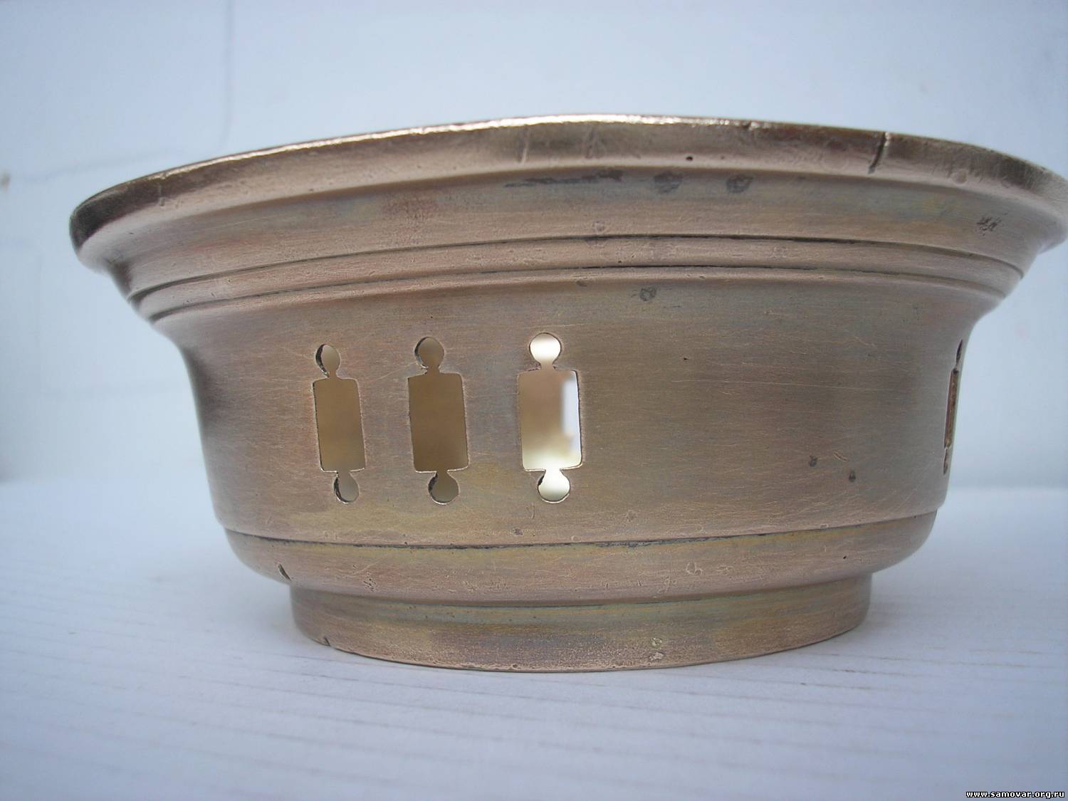

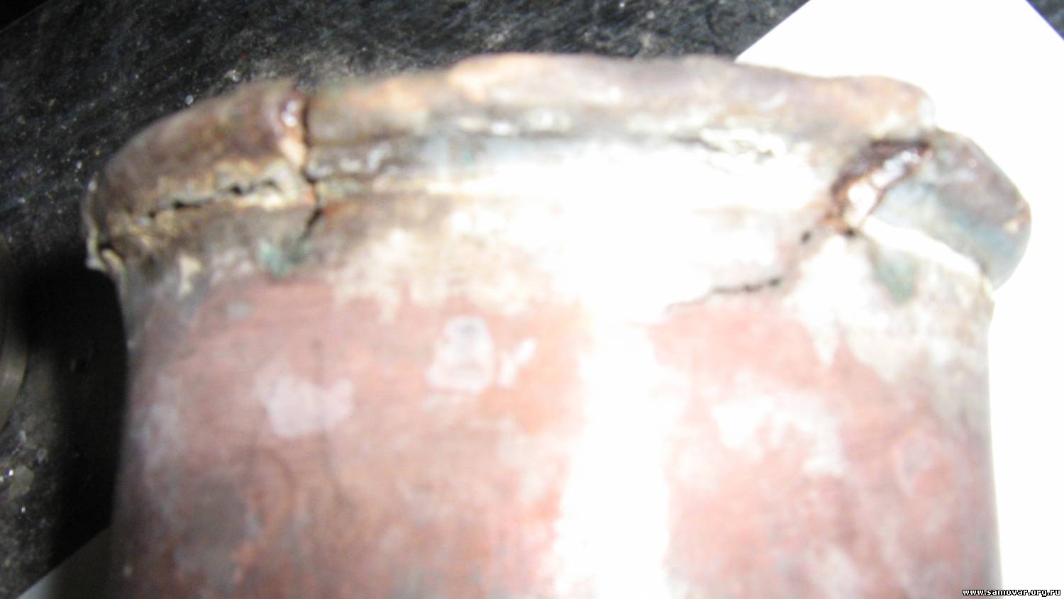

ТВН Дата: Ср, 27 Мар 2013, 19:52:15 | Сообщение # 47
Сообщений: 158
Цитата (pilot1624)
Спорят люди потому, что предполагают,
........ иненно предполагаю.
Цитата (pilot1624)
Вы занимаетесь реставрацией самоваров?
- да, Я занимаюсь реставрацией. И предпочитаю говорить о том, что знаю точно.
Цитата (pilot1624)
Вообще-то стенки кувшина не были тоньше стенок самовара.
смотри фото выдержка из книги Русские самовары(внимательние читайте ту самую литературу). Это же ответ на Ваше высказывание
Цитата (pilot1624)
......(хотя Ваша фантастическая идея довольно занимательна) , но не имеет ничего общего с реальностью.
Цитата (pilot1624)

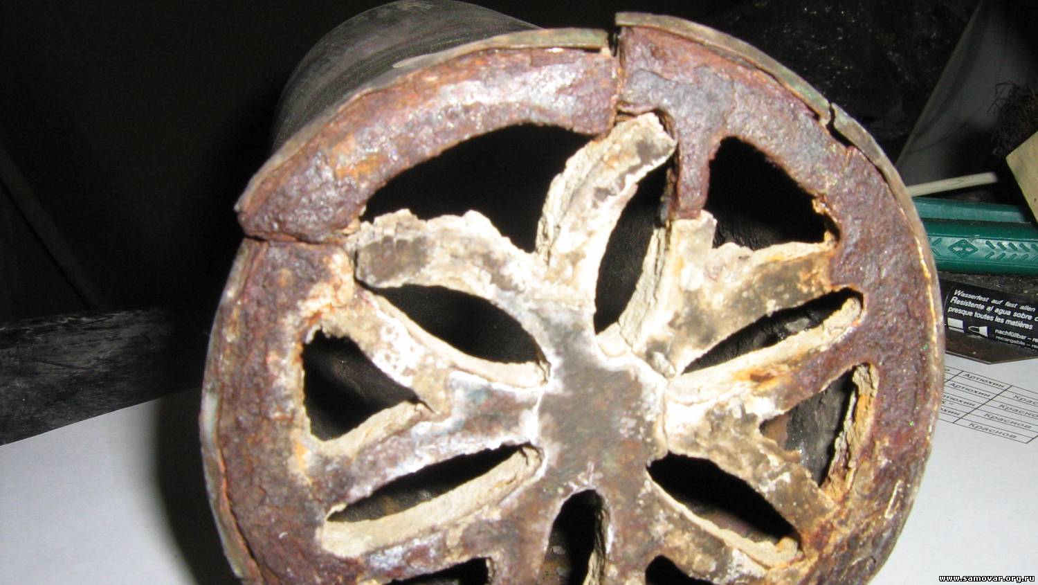

Вы все, господа, забываете, что кувшин подвергался постоянному нагреванию
- как раз об этом мы и говорим - тонкие стенки увеличивали теплопроводность кувшина(школьный курс физики) почти на всей площади соприкосновения с водой. Утолщение металла на сужении трубы и его верхней части снижало вероятность прогорания. Это подтверждают довольно часто встречающиеся самовары с обгоревшим срезом трубы.
Цитата (pilot1624)
постоянному нагреванию - накаливанию и постепенно стенки кувшина просто изнутри изнашивались
При правильной эксплуатации самовара(т.е. кипячение при полностью заполненном самоваре) температура стенок кувшина не превышала температуры окружающей её воды(т.е. максимальная температура 100%С). При желании можете провести опыт - налить в бумажный стаканчик воды и поставить на огонь.Он обгарит по срезу воды и пока в нём будет вода, стакан будет оставаться цел.
Прогорание кувшина вызывают два фактора: 1) кипичение без воды(не всегда, скорее самовар распаяется); 2)...и основной - осаждение большого количества накипи на стенках. Изменяется теплоотдача(известковая накипь является плохой проводник тепла), повышается температура нагрева стенок до критической.
Вот, что бывает даже с чугуном. Не говоря уже о латуни.(смотри фото)
Цитата (ИГОРb)
Не может
Кувшин, это не ключик, котрый могут несколько раз менять
В случаи ремонта(30,40,50.... лет назад самовары именно ремонтировали) в кустарных условиях имея паяльную лампу и оловянный припой, что можно было сделать с такими трещинами?(смотри фото) Только обрезать. А если трещина была длиннее или выше? Замена кувшина.
Прикрепления: 7019531.docx (35.3 Kb) · 0843952.jpg (129.9 Kb) · 0629324.jpg (140.1 Kb) · 4821069.jpg (67.8 Kb)

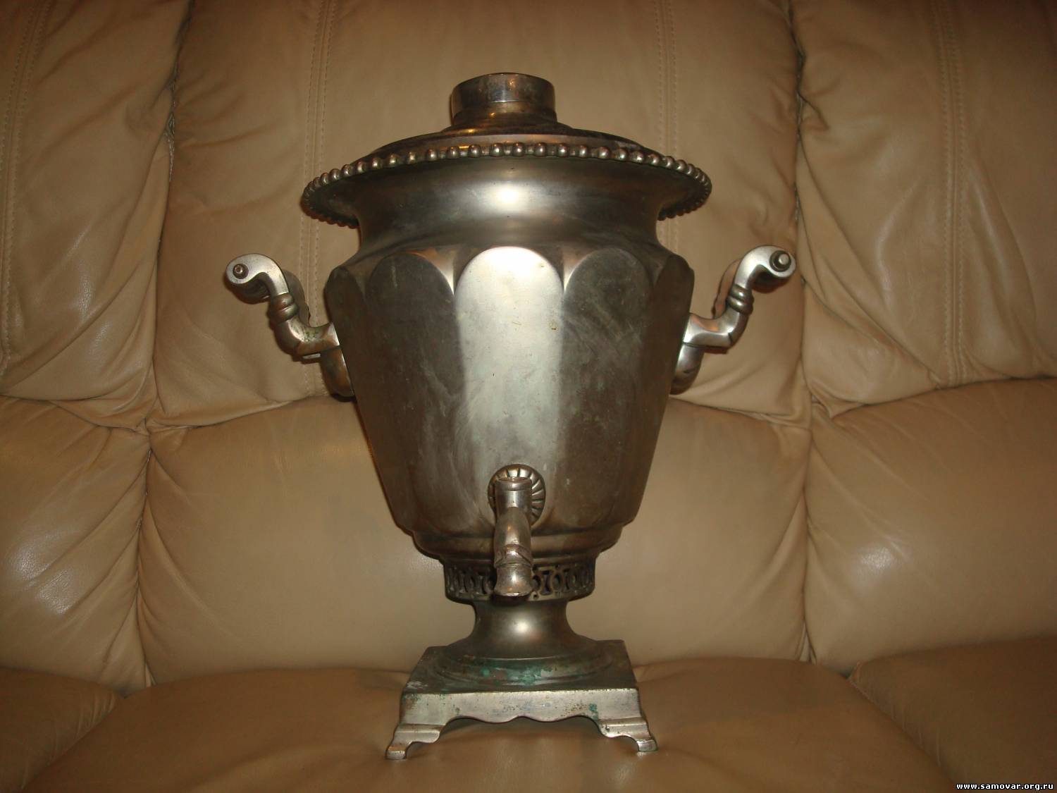

ИГОРb Дата: Пт, 29 Мар 2013, 02:03:40 | Сообщение # 56
Цитата (pilot1624)
У меня есть пару самоваров томпаковых, которыми почти не пользовались и там латунные кувшины. Они то уж точно не менялись
И у меня таких практически новых и не пользованных с латунными кувшинами штук 5 наберётся.
Вот пример
Практически новый самовар. Кувшин - латунь
Прикрепления: 4508352.jpg (114.6 Kb)

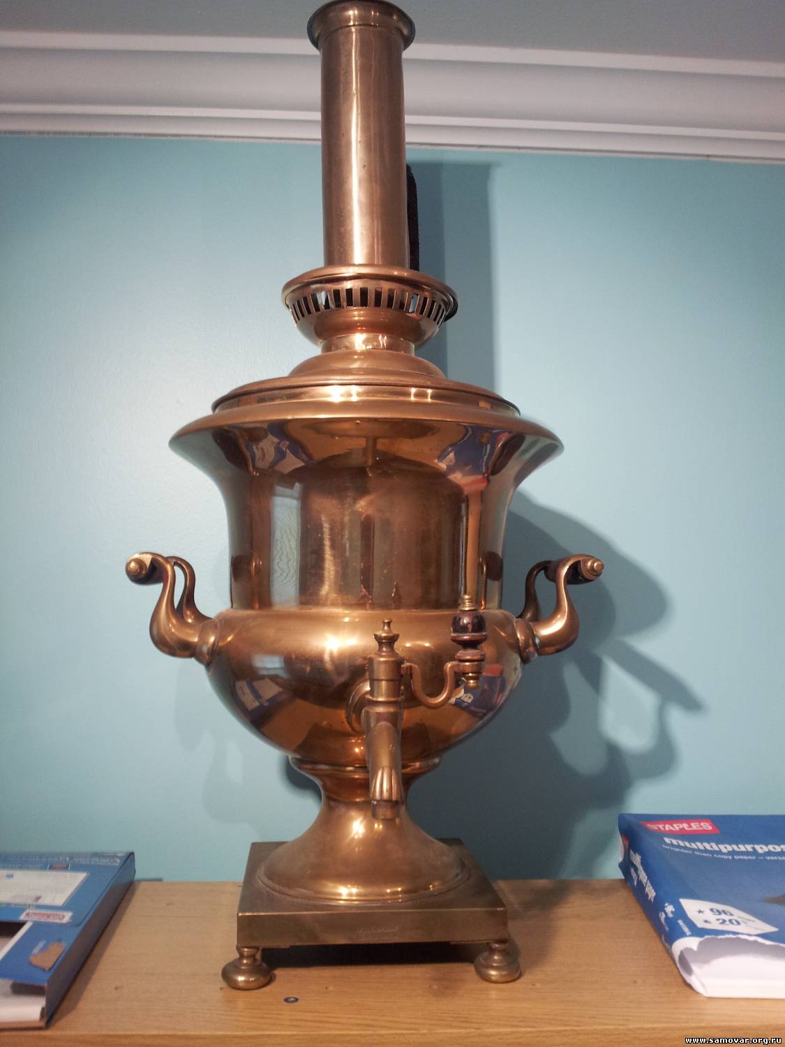

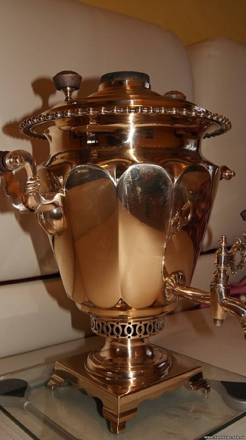

Tytaev Дата: Пт, 29 Мар 2013, 20:28:55 | Сообщение # 60
Цитата (ИГОРb)
Кстати, а никого из оппонентов не смущает тот факт, что никелированные самовары никогда томпаковыми не были? Заводская никелировка разумеется. Зачем более дорогой металл переводить на то, что будет с одной стороны под никелем, а с другой под оловом?
С чего вы это взяли.Только сегодня сдирал остатки никеля с самовара Бр.Воронцовых.И вы знаете самовар оказался томпаковым.Никакой левой никелеровки,все заводское.Самовар был не тронут до меня..Еще совсем недавно снимал никель с Каптельцева и тоже томпак.Ошибаетесь вы ИГОРb,Вот пример еще и тоже совсем на днях. делалось.
Прикрепления: 5836614.jpg (94.9 Kb) · 1217394.jpg (304.3 Kb)
Сообщение отредактировал Tytaev - Пт, 29 Мар 2013, 20:31:47
Не покажите как определили. Вы писали, что не будите царапать лужение.
ИГОРb Дата: Пт, 29 Мар 2013, 22:27:25 | Сообщение # 62
Лужение стёрто на верхней части кувшина. Прекрасно видно желтый металл. Фотографию только не получается хорошо снять, чтобы видно было цвет

СлаваВсегда Дата: Пт, 29 Мар 2013, 23:03:18 | Сообщение # 65
Эта конфорка из томпака была никелирована.
Прикрепления: 5932968.jpg (111.0 Kb)
