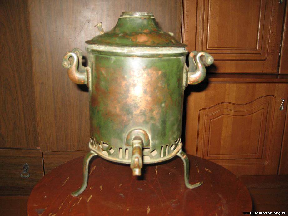

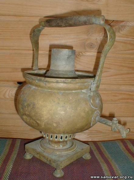

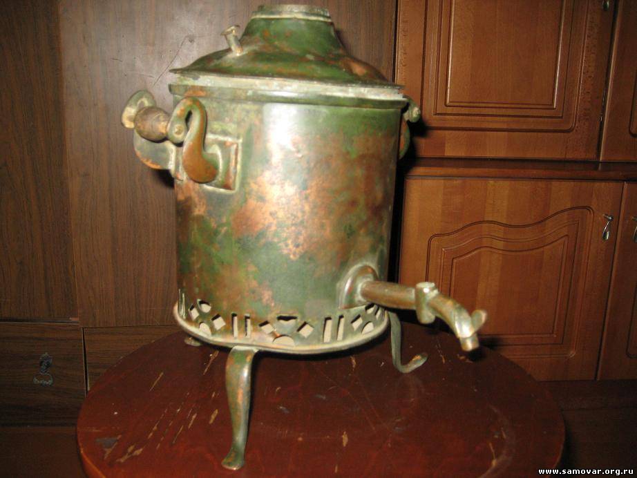

Я давно искал сбитенник и наконец нашел высота 32см,объем 2 с небольшим литра ,продавать не буду.
сэм Дата: Пн, 06 Дек 2010, 22:02:21 | Сообщение # 37
Сообщений: 173
К стати у этого самовара точно такой же краник и вставлен таким же способом,внутри немного выступает.А предмет довольно старый.Или у них меняли краники гораздо позже.
Прикрепления: 9660065.jpg (74.5 Kb) · 5366697.jpg (77.6 Kb)

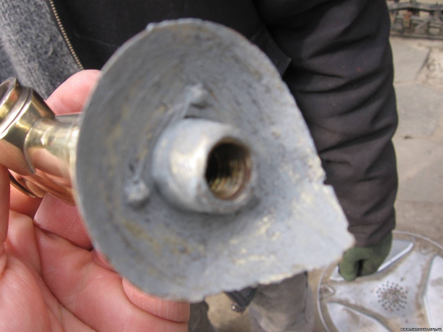

Alex Дата: Сб, 11 Дек 2010, 16:20:16 | Сообщение # 52
Сообщений: 119

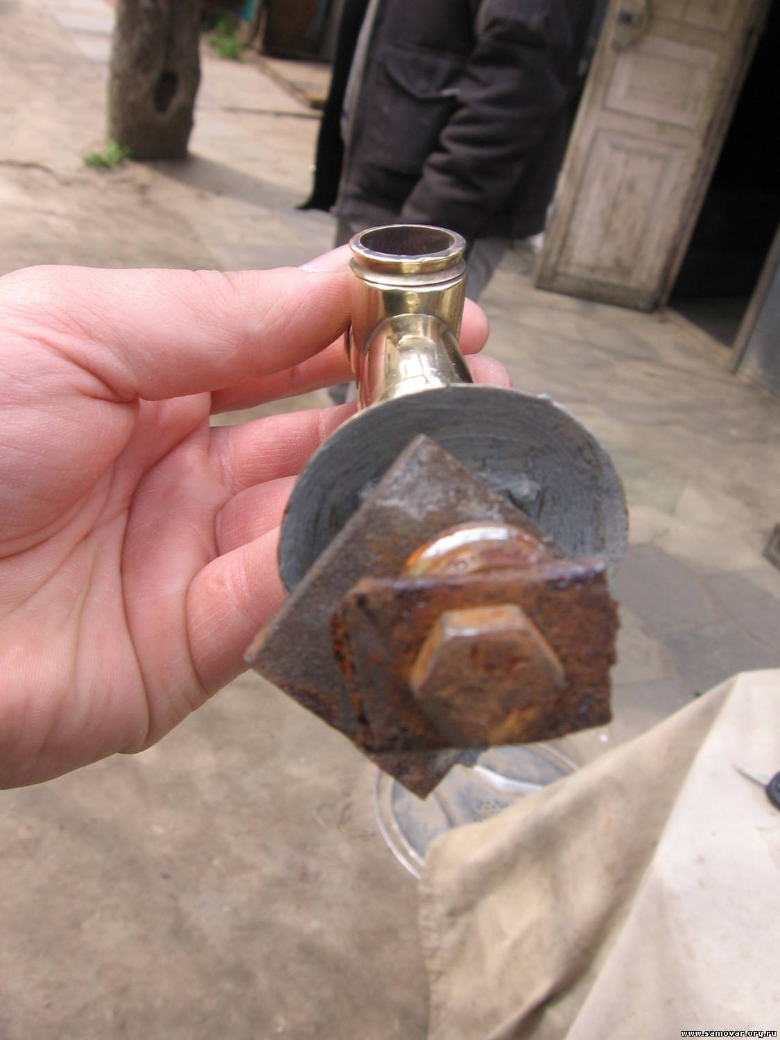

Вот еще фото на котором видно как грамотные мастера крепят кран к корпусу банки. На кране, в самом отверстии для воды нарезали резьбу (постараааались!). Приставили кран к самовару, и, четко отработанными движениями, внутри самовара закрутили винтом.
Прикрепления: 9904338.jpg (105.0 Kb) · 2032357.jpg (98.1 Kb)
