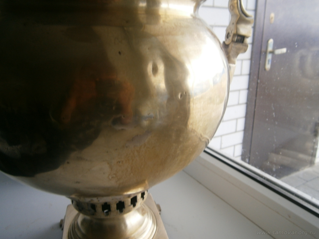

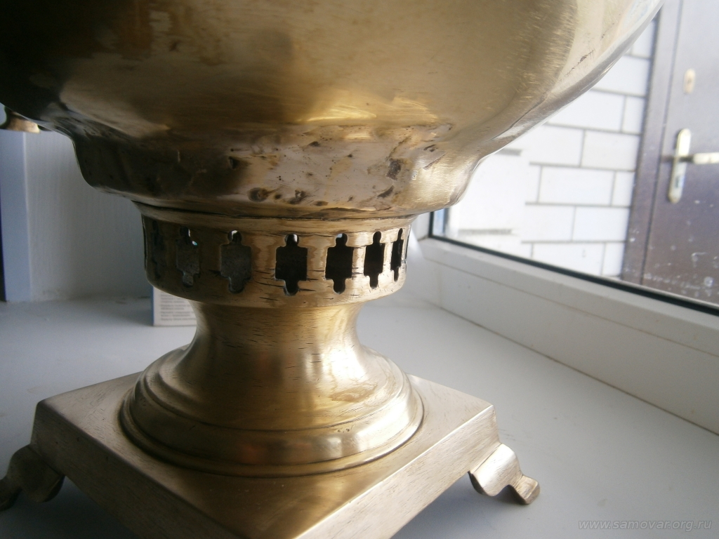

Александр, спасибо за фото - олово?
Сообщение отредактировал duat_star - Пн, 06 Окт 2014, 21:03:59
Pichuga Дата: Пн, 06 Окт 2014, 22:46:21 | Сообщение # 42
Сообщений: 393
Пожалуйста, серебряный припой. Если наполировать, под блеском незаметно будет. Пока экспериментирую с патиной.

Pichuga Дата: Вт, 07 Окт 2014, 12:45:39 | Сообщение # 45
Сообщений: 393
Наполировал немного.

"Пожалуйста, серебряный припой. Если наполировать, под блеском незаметно будет. Пока экспериментирую с патиной".
Не будет этого незаметно. Пайка снаружи и очень неровная. Такое не заполировывается, если только у вас не бешеная толщина стенок самовара, позволяющая механически снимать неровные наслоения припоя, что очень редко бывает.
Добавлено (10 Окт 2014, 18:15:33)
Ну вот, видите теперь как выделяются места пайки и не отрихтованные области?
