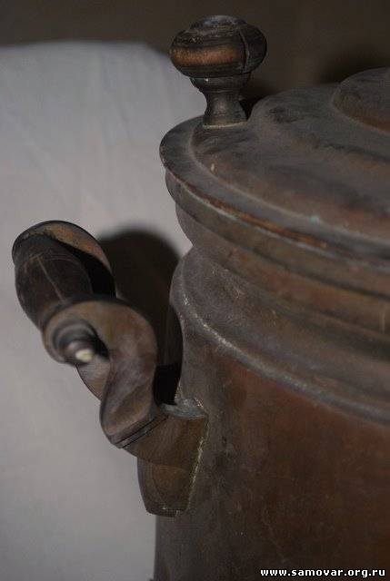

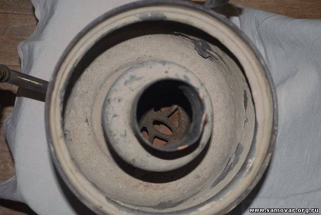

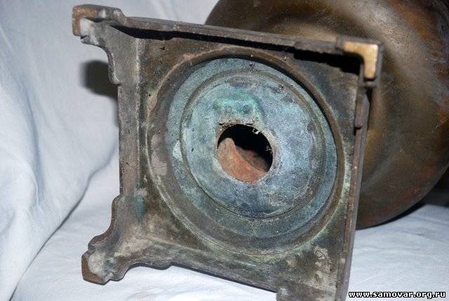

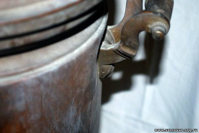

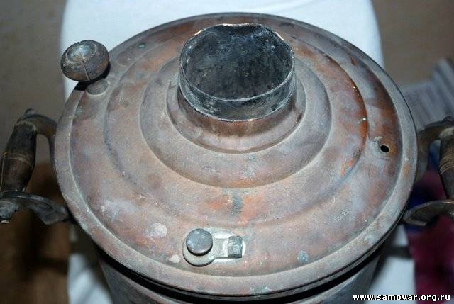

Самовар, с одной стороны в хорошем состоянии, с другой в плохом. Опишу по порядку.
1. Самовар в виде бочки, не течет (за исключением рваного отверстия на боку). Объем 6 л.
2. Самовар не полностью комплектен нет конфорки, одной ручки на крышке и крышечки закрывающей зольник, трубы, ручки на ветке.

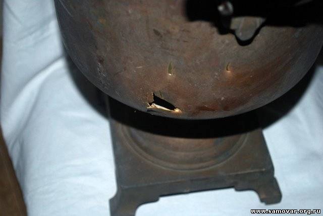

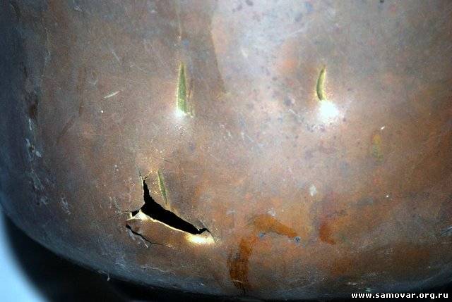

3. На боку довольно большое рваное отверстие.
4. Накипь.
5. Геометрия нарушена в области ручек, с левой стороны не сильно, с правой заметно вмято. И если смотреть на самовар, то он немного скошен вправо относительно основания.
Уважаемые форумчане. Прошу Вас помочь мне советам, ссылками и всем чем можно. Самовар хотел бы восстановить сам. Но понимаю что для выравнивания геометрии и запайки отверстия у меня нет необходимого оборудования и материалов. Не говорю уже о том чтобы залудить самовар пищевым оловом...
Я бы хотел по максимуму сделать все сам (отмывка, очистка от накипи, полировка) а процедуры связанные с пайкой, рихтовкой и лужением хотел бы доверить профессионалам.

Без распайки всего самовара я думаю не обойтись.Поправить ручки с кувшином неудобно,ну а дыру заделать качественно тем более.Я бы начал с выпаивания кувшина.Сами увидите как будет все потом намного проще казаться.Дыру заделать не проблема.Можно сначала отстучать и потом заварить меднофосфорным припоем.Шов потом зачистить.Рвань приличная,думаю лужением изнутри здесь не поможет.Ну и конечно желательно прежде чем браться обзавестись горелкой это если сами все же решите взяться.Если сами не решитесь попробуйте обратится к автожестянщикам.У них рука набита на пайку тонких металлов.

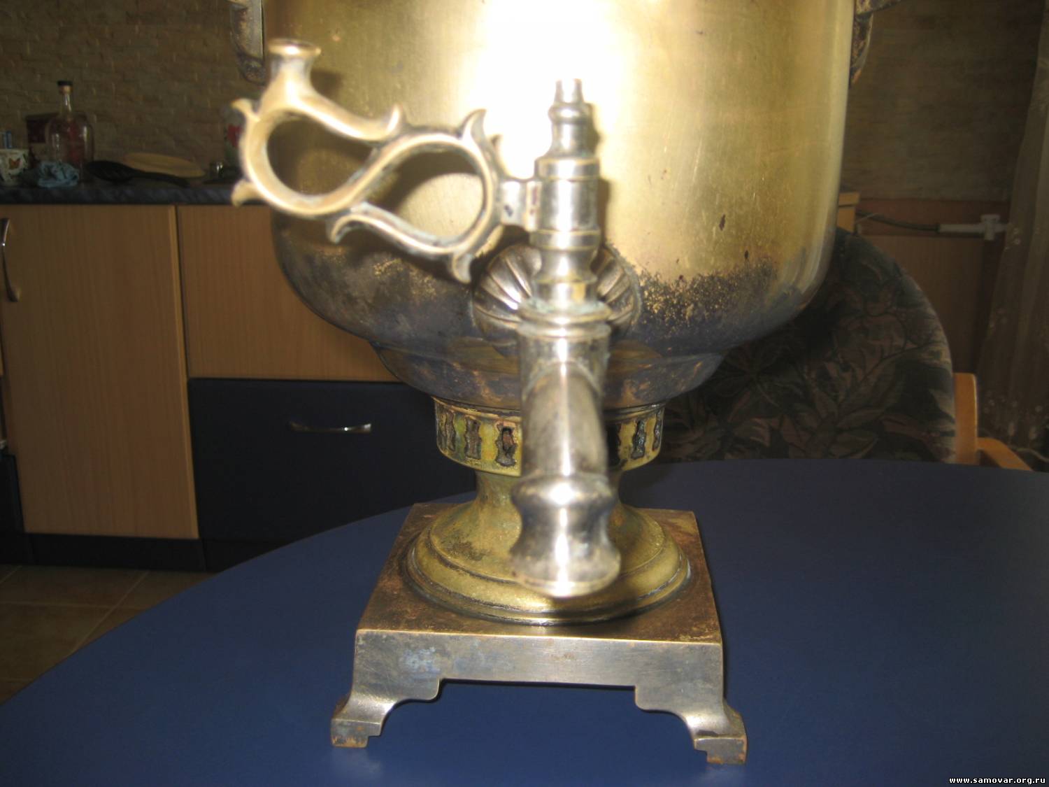

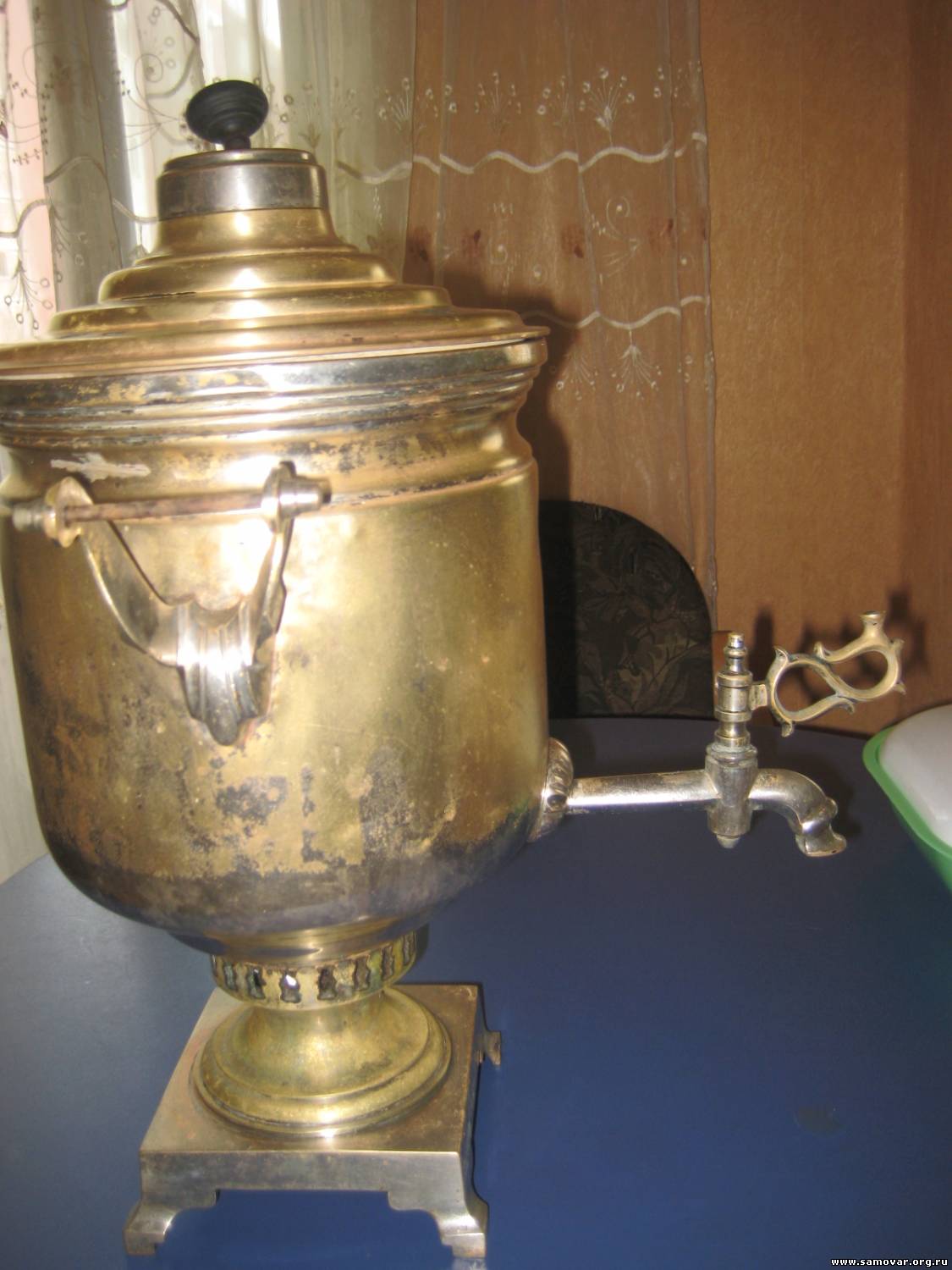

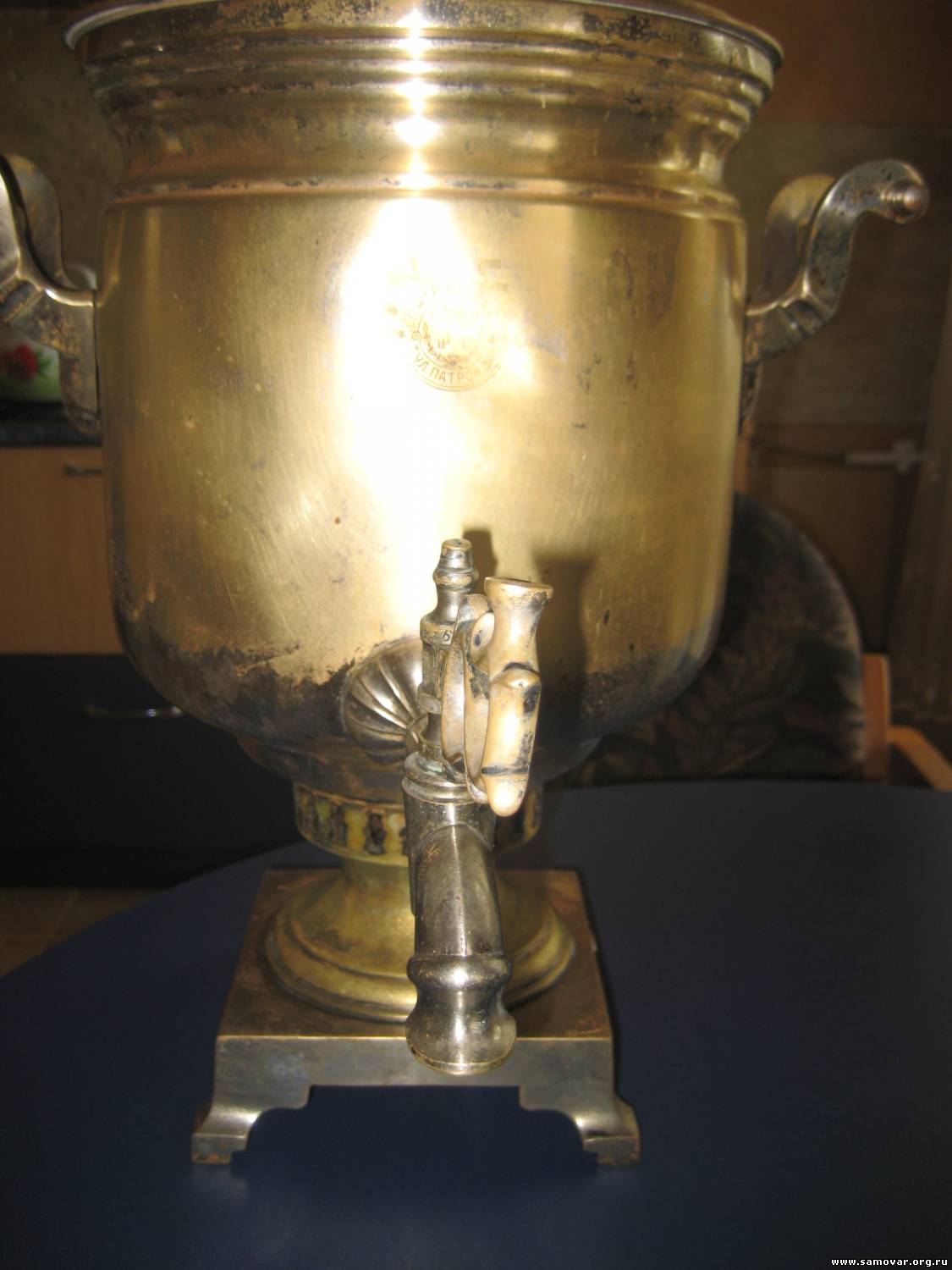

Здравствуйте, у меня точно такой же самовар. Мне тоже его подарили smile Но у меня он вроде бы не в плохом состоянии. Не хватает ручек на крышке и трубы. Но мне бы хотелось Его внешний вид привести в порядок. Он на половину покрыт напылением-не знаю как правильно называется , а местами он медный. Подскажите пожалуйста как восстановить его прежний вид.
Прикрепления: 3703992.jpg (97.9 Kb) · 3448285.jpg (125.1 Kb) · 2446181.jpg (98.9 Kb)
dmitrijg Дата: Пн, 18 Июл 2011, 16:54:18 | Сообщение # 9
Сообщений: 17
Такое произведение можно победить используя только наждачку от 300 до 600 чтобы убрать (никель с банки) напыление потом наждачка от 1000 до 2000 и полировка и всё это желательно делать эл. инструментом полировку паста гои. Еслев намерены использовать по назначению оставте его в этой же поре.
