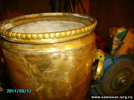

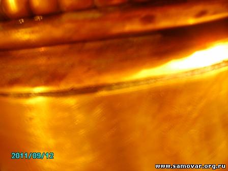

Tytaev Дата: Пт, 16 Сен 2011, 22:26:46 | Сообщение # 1
Проблема такая.Нужна пайка по всему верху самовара.Хотелось с делать это не особо заметно.Как?Готов купить припой готовый.по латуни.Самовар не рядовой,двухподдувальный.Не хотелось бы испортить.
Прикрепления: 1046167.jpg (79.5 Kb) · 0670622.jpg (102.3 Kb)
Eva Дата: Пт, 16 Сен 2011, 23:26:29 | Сообщение # 2
Сообщений: 245
не заварится,перестарались с чисткой кирпичем,сгорит или будет вести
Kustarnn Дата: Пт, 16 Сен 2011, 23:40:23 | Сообщение # 3
Проблема решается без сварки. Поясок отрежешь от дугого самовара, припаяешь венец с этого. Впаяешь в нахлест.
Tytaev Дата: Сб, 17 Сен 2011, 17:38:26 | Сообщение # 4
А если взять и типо укоротить самовар.Обрезать всю эту часть и верхний обод припаять на новое место?.
Kustarnn Дата: Сб, 17 Сен 2011, 22:03:26 | Сообщение # 5
Все в ваших руках.

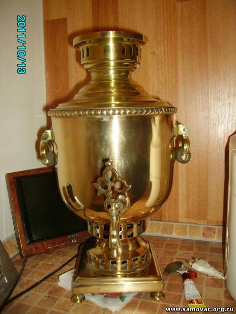

Tytaev Дата: Пн, 17 Окт 2011, 21:23:48 | Сообщение # 8
Заварить так и не получилось,пошел по пути ампутации.Знаю будут недовольные высказывания.Но что получилось то получилось.
