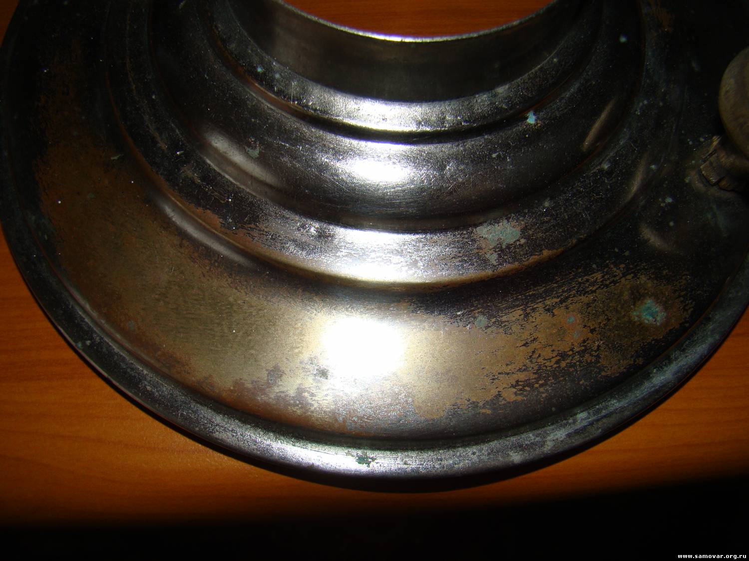

В инструкции написано - выдавить, растереть и смыть. Я нанёс толстый слой, выдержал минут 5 и растёр. Результат- Добавлено (27 Ноя 2012, 12:29:44) --------------------------------------------- хорошо что весь самовар не намазал, а то испортил бы

Если никель полез он и от посудной губки может смыться |

Quote (Tytaev) Если никель полез он и от посудной губки может смыться Вы оказались правы, но полирует эта гадость отлично. |

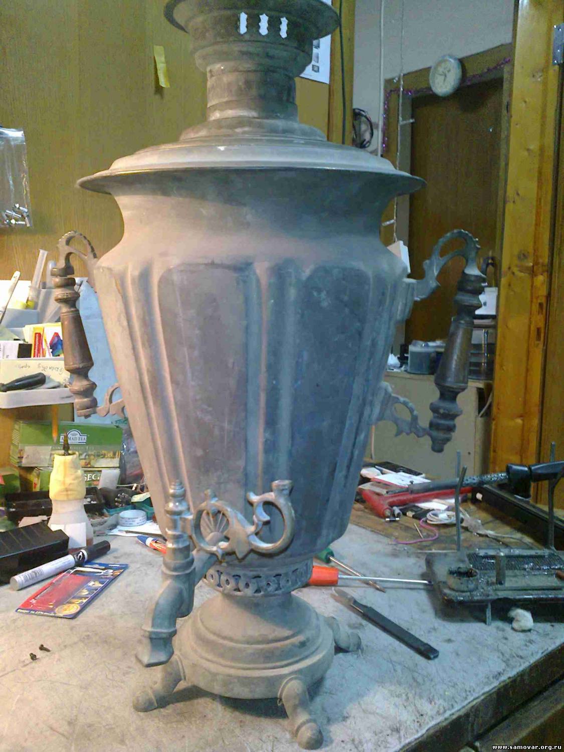

Снимал средством для чистки унитазов "утенок", в составе кислота соляная 5-15%, намазал, подождал пару минут, стер. За пару заходов все снялось. Потом хорошо помыл.

leon А конфорка на первом фото случаем не 65мм, может продадите,она все равно не с этого самовара. |
| leon |
Дата: Пн, 25 Фев 2013, 22:37:34 | Сообщение # 29 |
Сообщений: 41
Статус: Offline |
Да, как раз 65 мм. С большим удовольствием обменял бы на тут что от этого самовара. |
