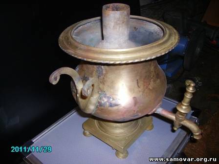

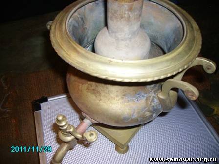

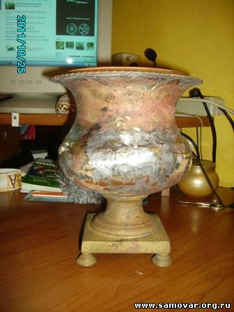

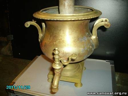

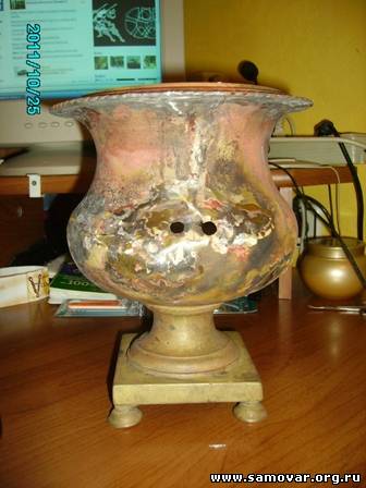

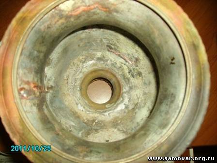

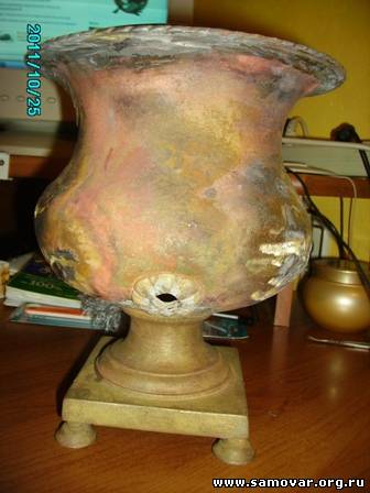

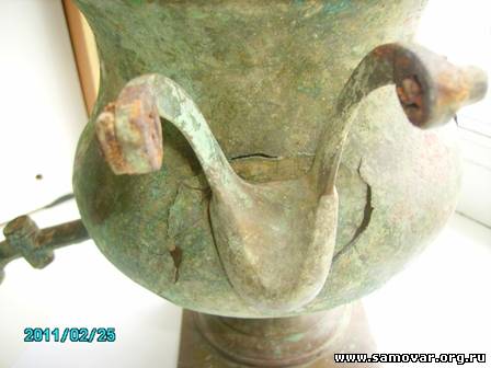

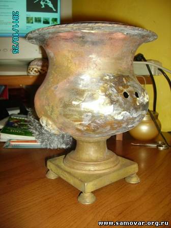

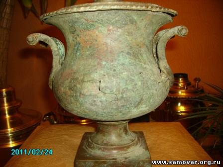

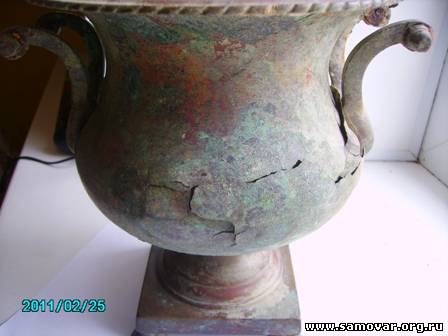

Этот самовар уже обсуждался на форуме.Попал мне в руки в убитом состоянии.Думал что только на запчасти.Вдобавок свалился с полки и рассыпался совсем.Сегодня попал мне под руки и вот решил заняться.Думал если запорю так точно тогда на разбор.Работа напомнила мне собирание пазлов,да металл настолько тонок как бумага.Провозился целый день.И вот что получилось.Во всяком случае принял форму и геометрия вроде ничего.Теперь думаю чтоб хоть как то закрепить стенки пролудить более толстым слоем изнутри.Проблема теперь в том как спрятать все следы сваркиВарил меднофосфорным припоем,самым мягким.Теперь по всему тулову паутина швов серебристого цвета.Как думаете патина скроет следы сварки?Может у кого есть своя точка зрения-с удовольствием приму советы по дальнейшему ремонту.Фото до ремонта и теперь.

samovar1 Дата: Сб, 05 Ноя 2011, 11:18:48 | Сообщение # 2
Сообщений: 4
НЕ плохая работа. Очень сносно получилась!
Чтобы скрыть дефекты надо его покрыть медью (обмеднить). samovarovo.ru

Kustarnn Дата: Вт, 06 Дек 2011, 18:50:07 | Сообщение # 4
Теперь, надо сделать напыление оловом. Вывести все дефекты, и покрыть серебром.
