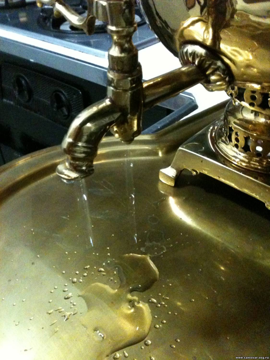

течет .!!! спасите ,что делать ?

Igormnk Дата: Чт, 03 Ноя 2011, 05:21:38 | Сообщение # 2
Срочно продавать! biggrin
Добавлено (2011-11-03, 5:21 Am)
Краник у вас не родной и большего размера чем нужно

Voler Дата: Чт, 03 Ноя 2011, 09:16:46 | Сообщение # 4
Quote (usaufa)
злой вы
А почему злой ?
Вам же указали причину. Подобрать ветку для крана и все будет Ок biggrin
Юрий Дата: Пн, 21 Ноя 2011, 01:26:37 | Сообщение # 5
Сообщений: 4
"Подобрать ветку для крана и все будет Ок"
Или притереть пробковый кран.
Влад Дата: Пн, 21 Ноя 2011, 20:50:09 | Сообщение # 6
Возьмите притирочную пасту (можете достать в ближайшем СТО) и притрите ключик.
MAO2 Дата: Пн, 28 Ноя 2011, 23:23:37 | Сообщение # 7
Сообщений: 41
течет не только кран см. внимательно.
Вячеслав Дата: Вт, 29 Ноя 2011, 00:25:38 | Сообщение # 8
Сообщений: 142
Да скорее всего ветка не родная, вот и не подходит. Надо искать подходящую ветку и всё будет отлично. Я как понял течёт не только с конца, значит конус не подходит. Как в той загадке. У золотого молодца, что то капает с конца. biggrin Отгадка, как догадались,
