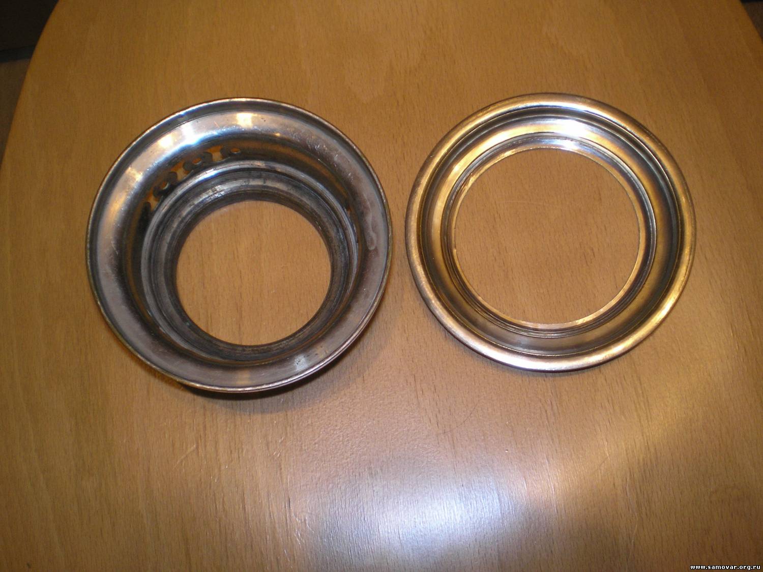

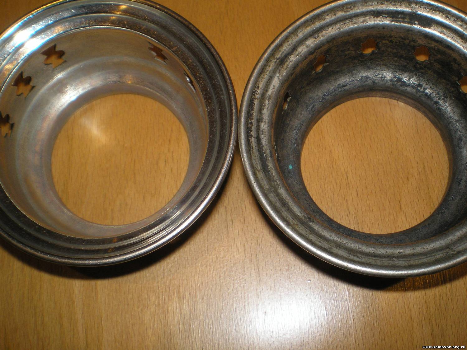

bob Дата: Пт, 10 Фев 2012, 21:14:50 | Сообщение # 40
Сообщений: 549
Руки чешутся,пока паст нет сделал раствор нашатыря с зубным порошкоми водой.Чистил конфорку от штампа и подставку от Шемариных.Полировал пастой ГОИ для нержавейки.Ну как?

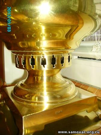

Tytaev Дата: Пт, 10 Фев 2012, 21:38:06 | Сообщение # 41
А после пасты будет вот так.
Прикрепления: 9915013.jpg (108.4 Kb)
bob Дата: Пт, 10 Фев 2012, 21:48:49 | Сообщение # 42
Сообщений: 549
не знаю,у меня шлифмотор на столе стоит-не подлезть с туловом,а в ручную такого блеска наверно не достичь.
Tytaev Дата: Пт, 10 Фев 2012, 21:53:24 | Сообщение # 43
Это ручная полировка,можно сказать на коленке сделана.Пару часов хорошей работы с перекурами.

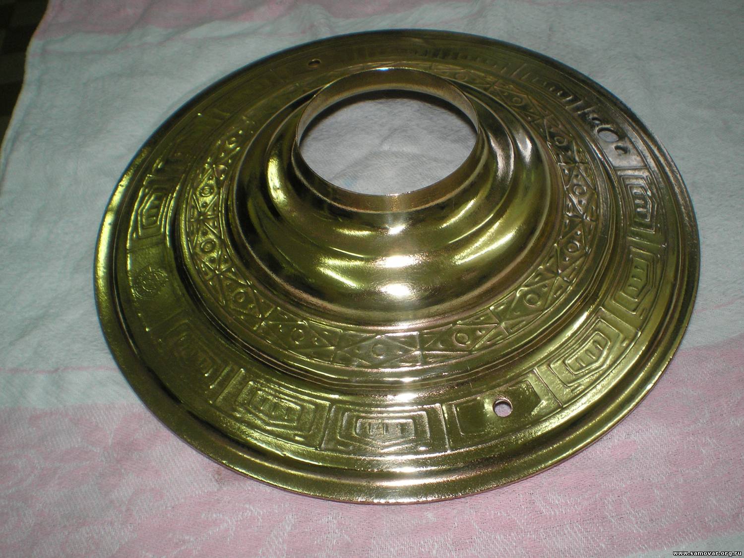

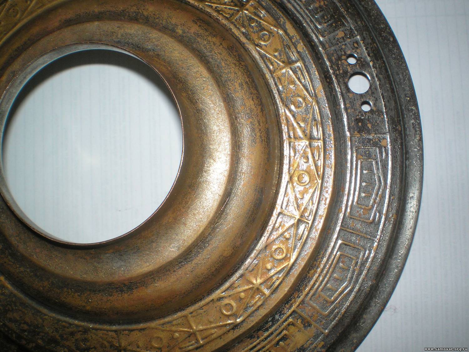

bob Дата: Пт, 02 Мар 2012, 20:48:47 | Сообщение # 46
Сообщений: 549
Как было и как стало.Предварительная полировка пастой ГОИ,теперь жду MetallPolish ,заказал должны прислать.До Полипаста не могу дозвониться,на электронку не отвечают.Данные брал с сайта,может поменялись,нет ни у кого контактов? Tytaev, проясните еще вопросик:выше писали ,что полировали вручную жидкими пастами,хорошо получается,а Полипаст твердые.Какие жидкие пасты пользуете,а то я полировал фетром на шлифмашине ГОИ грязная остается в рисунке,канавках,Удаяется очень трудно-вату на пинцет и спиртом.

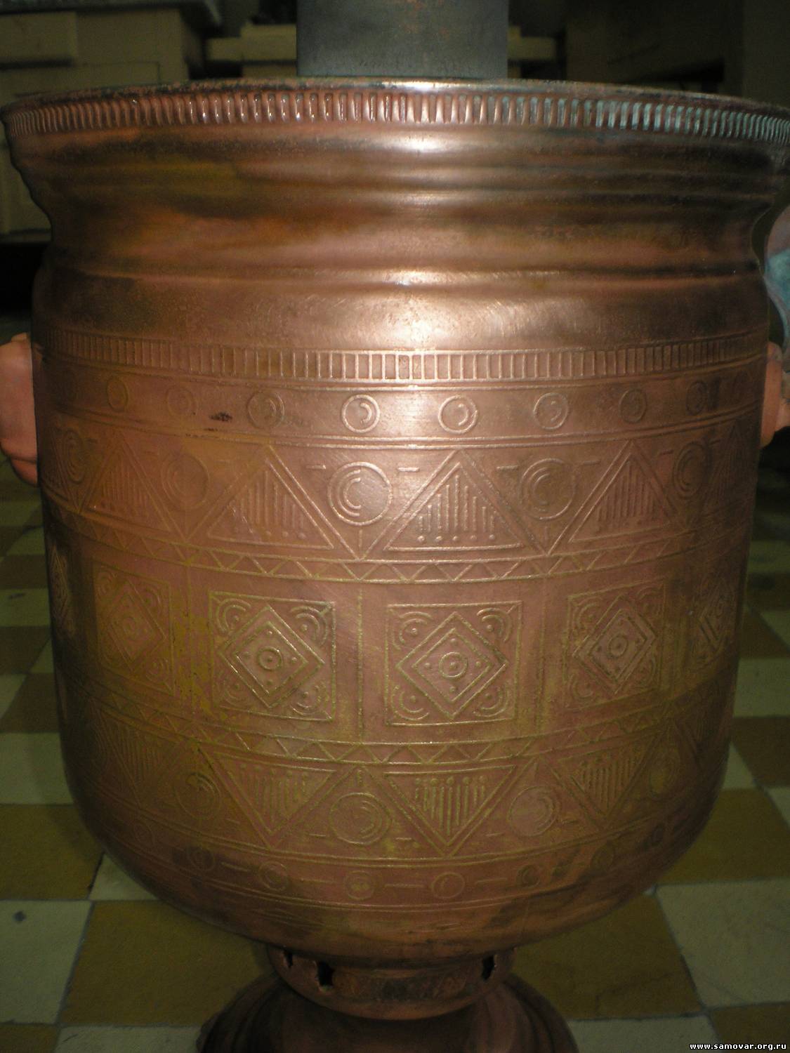

bob Дата: Сб, 03 Мар 2012, 15:16:03 | Сообщение # 47
Сообщений: 549
Подскажите еще,чем лучше окислы меди убрать?После кислоты стал весь красный
Прикрепления: 8201413.jpg (169.7 Kb)
Tytaev Дата: Сб, 03 Мар 2012, 16:35:16 | Сообщение # 48

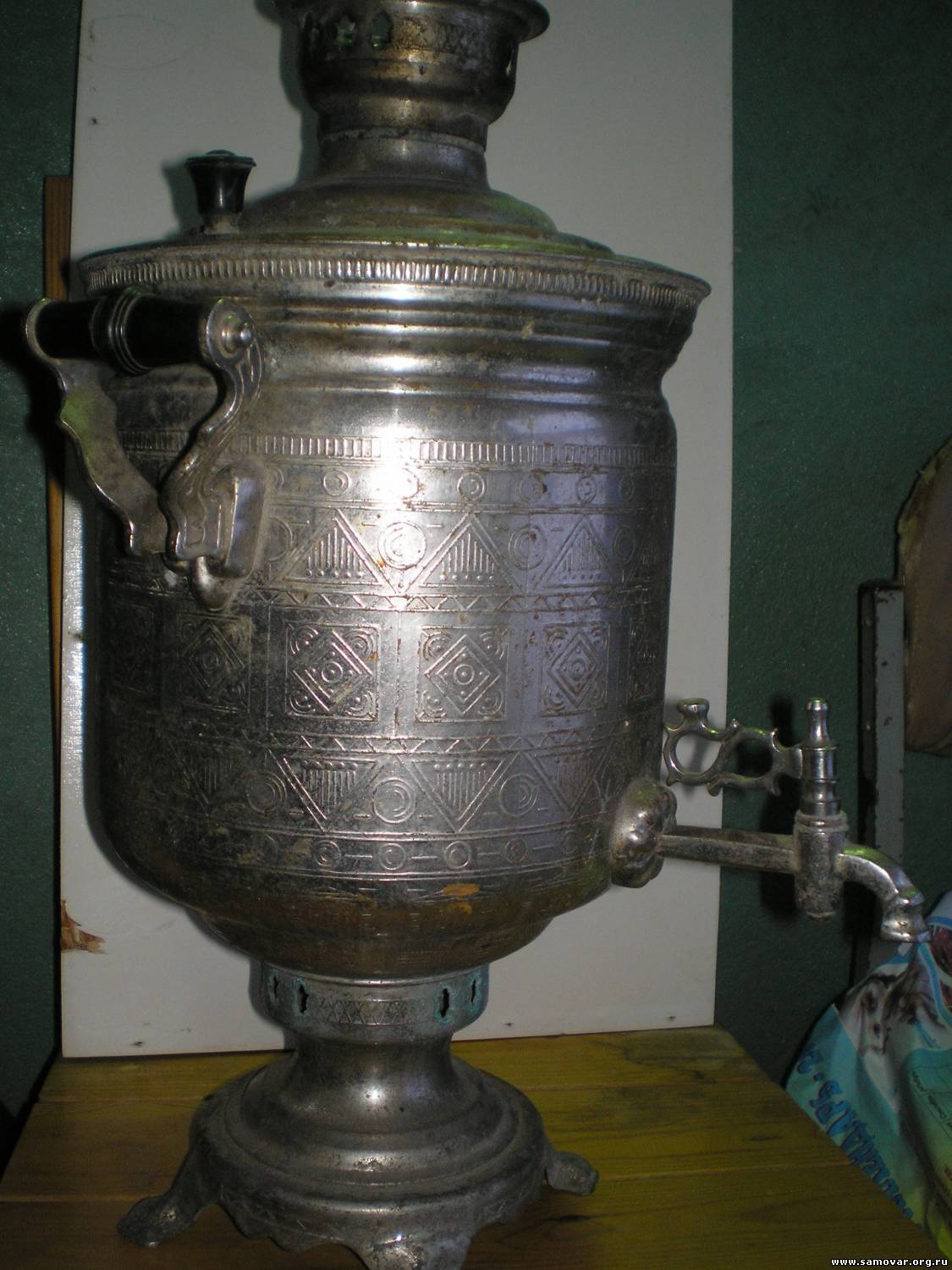

Помаетесь вы с ним,не тот вариант для полировки задумали.Весь самовар рифленный.Прежде чем полировать надо подготовить поверхность.А у вас еще судя по фото половино никеля осталось.
bob Дата: Сб, 03 Мар 2012, 17:06:41 | Сообщение # 49
Сообщений: 549
это до кислоты,сейчас на работе не могу сфоткать.
Quote (Tytaev)
вот ипроблема,думаю вручную ловчее будет.

Tytaev Дата: Сб, 03 Мар 2012, 18:49:45 | Сообщение # 50
Для вашего случая лучше использовать скотчбрайт.Бывает двух типов.Жесткий и помягче.В паре с абразивной пастой будет легче такой самовар обрабатывать.Пасту можно подобрать вначале пожестче,а потом мягким скотчбрайтом и финишной пастой окончательно.А уж потом возможно получится заняться полировкой.
bob Дата: Сб, 03 Мар 2012, 20:10:50 | Сообщение # 51
Сообщений: 549
Какие по названию абразивные пасты?Почитайте мое сообщение №46 там крышка,а сам самовар весь красный,окисл меди,думаю сначала надо как то убрать,может химией какой?
Tytaev Дата: Сб, 03 Мар 2012, 21:39:15 | Сообщение # 52
Не надо никакой химии,скотчбрайтом с пастой все уберется.Завтра посмотрю название пасты.

Tytaev Дата: Чт, 15 Мар 2012, 22:36:31 | Сообщение # 55
Правильнее было бы азотку мешать с серной кислотой плюс вода.Получается так называемая царская водка.А у вас еще и сода добавлена.Насколько я понимаю сода наоборот нейтрализует кислоту.Короче чего то я не понял .А краснота шкурочкой снимется,это обмеднение не стойкое.Можно и 1000-ным зерном снять.
bob Дата: Чт, 15 Мар 2012, 23:10:28 | Сообщение # 56
Сообщений: 549
извиняюсь,опечатался не сода а вода.И шкуркой не снимается,пробовал.Стойкая зараза.
Tytaev Дата: Чт, 15 Мар 2012, 23:19:36 | Сообщение # 57
Если долго в растворе был самовар может и потолше обмеднение стало.
