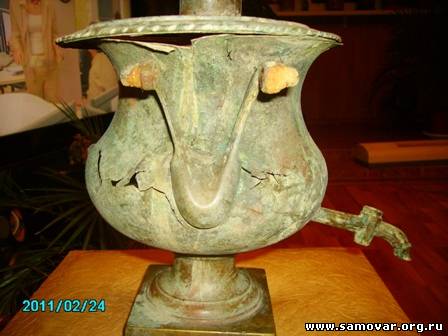

bob Дата: Сб, 04 Фев 2012, 20:35:37 | Сообщение # 12
Сообщений: 549
да от темы далеко ушли angry Вывод- советы и рекомендации нужны!Поэтому прошу поделиться,чем почистить самовар перед полировкой,металл клиннер у себя нигде не нашел,может что-нибудь самому приготовить?Есть солянка и азотка,фильцы фетр конус,круг,острый круг.Также имеется шлифмашина,бормашина,болгарка,дрель.Есть предложения?
Tytaev Дата: Сб, 04 Фев 2012, 20:56:44 | Сообщение # 13
Про болгарки и дрели лучше вообще забыть.Если конечно хотите чтоб самовар выглядел хорошо.Качественнее чем руками не сделаете(я имею ввиду подготовку).Обхожусь прекрасно и без Металл Клинера.Очень много современной продукции выпускается для автомалярного дела.Есть пасты которые себя зарекомендовали очень хорошо.Паста ГОИ отдыхает по сравнению с ними.Азоткой лучше не увлекаться.После нее поверхность самовара становится бугристой и шершавой.Полировать замучаетесь потом и качество будет никакое.В вашем случае тяжело что то советовать не видя самовара.К каждому самовару приходится подбирать свой рецепт лечения в зависимости от его состояния.Вот один пример-здесь было одно решение очистки.По второму самовару решение было противоположно другое.

bob Дата: Сб, 04 Фев 2012, 21:18:13 | Сообщение # 14
Сообщений: 549
вот такой-он не силльно грязный,но все же кое-где паучки.А что за автопасты?

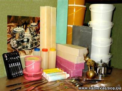

Tytaev Дата: Сб, 04 Фев 2012, 22:44:17 | Сообщение # 17
Постараюсь завтра сделать фото пасты.Так не помню.

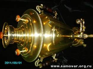

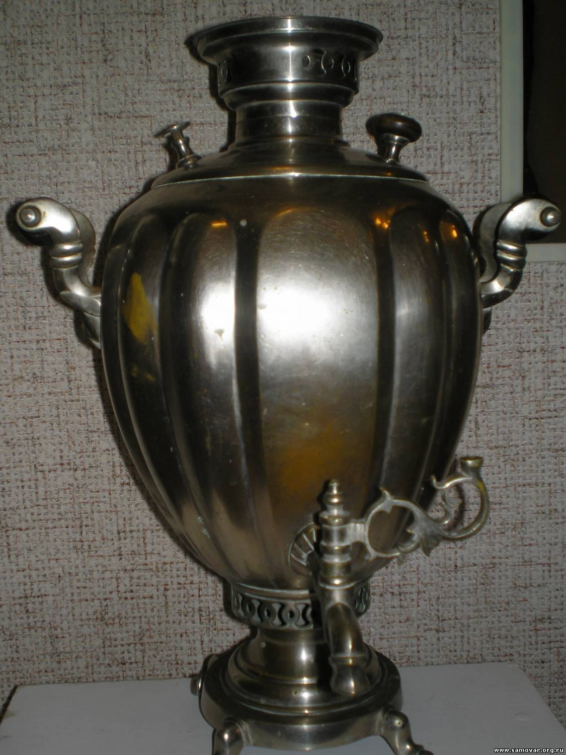

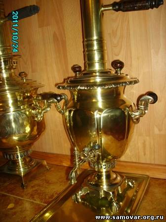

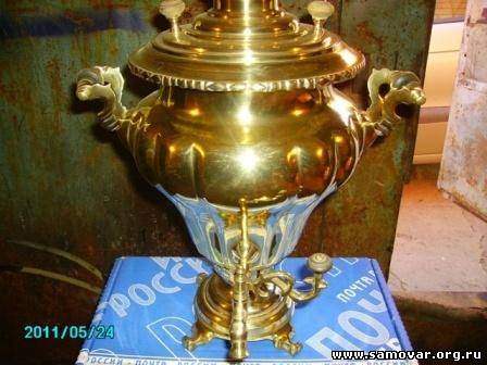

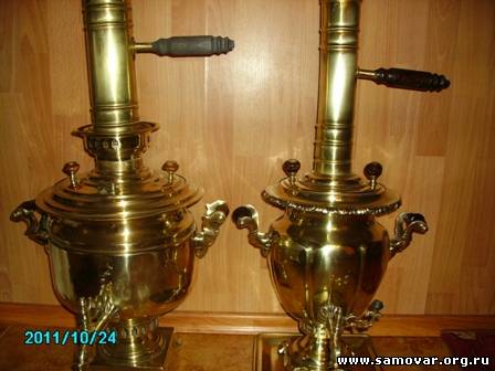

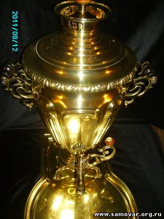

Tytaev Дата: Вс, 05 Фев 2012, 19:44:32 | Сообщение # 20
По мне так я не на картинки смотрю а пробую и по результату решаю стоит ли пользоваться или нет.
razumOFF Дата: Вс, 05 Фев 2012, 19:56:45 | Сообщение # 21
Уважаемый Tytaev, если Вам не сложно выложите сдесь фото Ваших полированных самоваров, которые почищены разными пастами (ну или хоть одной), чтобы можно было посмотреть на то как эти пасты полируют металл и до какого состояния.
bob Дата: Вс, 05 Фев 2012, 20:43:27 | Сообщение # 22
Сообщений: 549
Tytaev, вы обещали назвать пасты ,которыми пользуетесь!И если можно метод их применения.Меня пока интересует подготовка к полированию,про саму полировку более-менее понятно,хотя всегда готов выслушать разные мнения smile
Tytaev Дата: Вс, 05 Фев 2012, 21:46:14 | Сообщение # 23
Quote (razumOFF)
Да не вопрос,вот самовары которые делались этими пастами.Не высший класс,но все же лучше чем было вначале при использовании пасты ГОЯ.Просто эти самовары делались так сказать на шару,на потребителя под пользование.Поэтому до нуля не доводил и так сойдет.Все равно при пользовании за два три раза загадят.Плюс этих паст в том что экономишь на абразиве и на времени.При желании и немного больше времени можно довести до зеркала.Фото сегодня сделать не удалось.Постараюсь завтра.
Прикрепления: 9821960.jpg (49.0 Kb) · 4745405.jpg (108.5 Kb) · 3886673.jpg (98.3 Kb) · 9230144.jpg (95.4 Kb) · 3591125.jpg (55.5 Kb)
Сообщение отредактировал Tytaev - Вс, 05 Фев 2012, 21:51:50
razumOFF Дата: Вс, 05 Фев 2012, 21:58:12 | Сообщение # 24
Да Вы правы что до зеркала им еще далеко, но дело не только в том, что Вы написали
Quote (Tytaev)
Просто этими пастами зеркального блеска не достичь, хоть заполируйся. Поэтому хром и никель полируют жидкими пастами, чтобы они не стерли покрытие.
Tytaev Дата: Вс, 05 Фев 2012, 22:23:14 | Сообщение # 25
А кто вам сказал что я пользуюсь сухими.Как раз таки все пасты которые использованы жидкие(пастообразные).Те фото что я показал все самовары ручной полировки.Согласитесь что старыми способами за два дня самовар до такого состояния не доведете.Согласен что до зеркала далеко,но без полировального круга это будет добится трудно и долго,и в добавок еще с кругом и вредно.Надышишься от души всякой гадости.Изготовитель новых паст гарантирует что они изготовлены из экололгически чистого сырья.Хочется конечно верить.Но пробовал на себе.Есть грех курю,так после пасты ГОЯ хрен покуришь нормально,исплюешься.А здесь все пучком.На счет хрома и никеля-вам так часто приходится такие изделия полировать?Больщей частью все равно латунь.Не знаю как у вас а у меня все больше желтые просят.Даже если никель в идеале то заставляют его сдирать.
razumOFF Дата: Пн, 06 Фев 2012, 21:54:09 | Сообщение # 26
А что у Вас за метод чистки старого никеля (если не секрет конечно)?

Tytaev Дата: Пн, 06 Фев 2012, 23:30:16 | Сообщение # 34
Вот нашел электронный адрес polypast@rambler.ru .Через поисковик не получилось.Щетками иногда пользуюсь но только латунными.
Прикрепления: 8881535.jpg (24.6 Kb)
