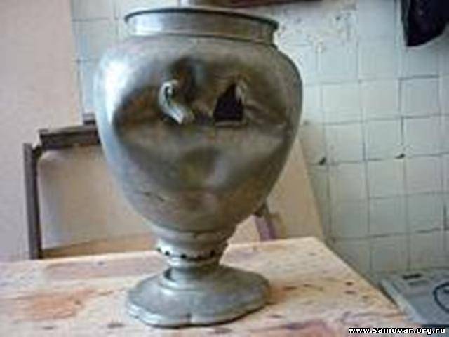

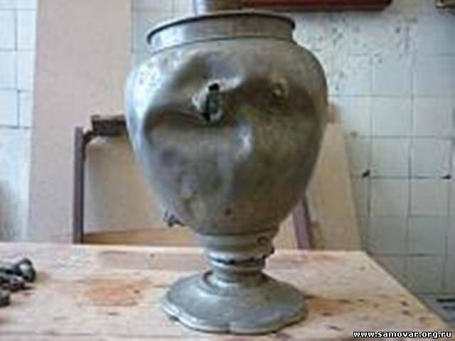

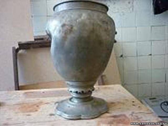

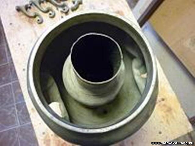

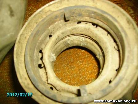

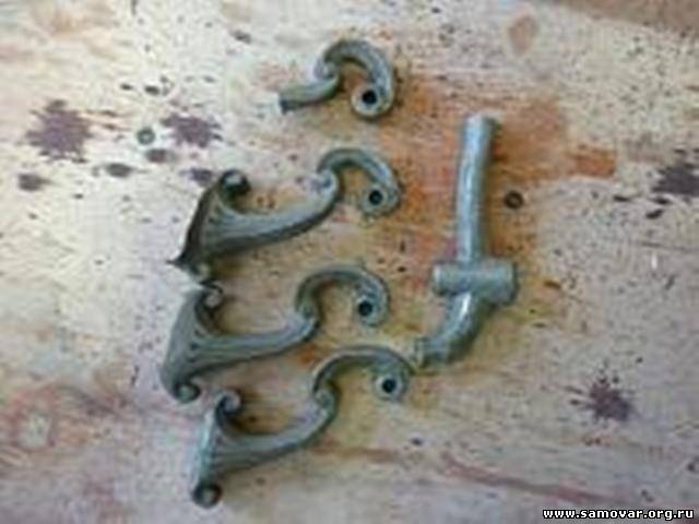

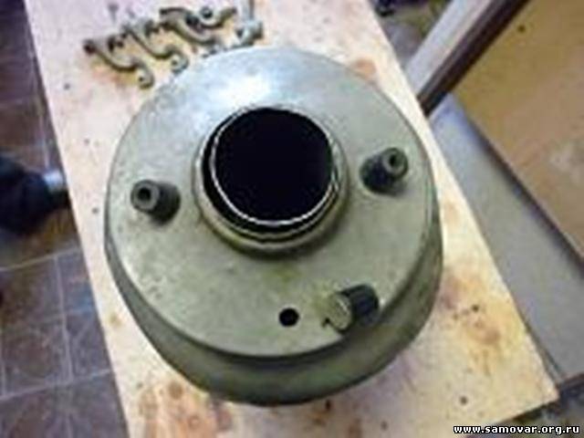

Немного из истории-этот самовар попал ко мне от одного хорошего человека,ныне покойного,с другого форума.Думаю многие видели эту тему по самовару,он обсуждался.Истиный хозяин самовара хочет его отреставрировать.Получив этот самовар сразу же понял-не мой уровень.Сил на такое не хватит.Самовар никелевый,поиздевались над ним от души.Хотел бы услышать мнения форумчан по самовару.Самовар обычным способом не разбирается,думаю об этом знаете.Вопросов много-как удалить кувшин,как металл ведет себя при выстукивании.Никогда с никелем не работал.Чем лучше варить.?Короче буду рад услышать любую информацию.По кувшину были мысли -на токарном станке резцом срезать,но потом как вварить.Заранее благодарен за обсуждение этой темы.

Наверное,самовар все-таки мельхиоровый.По кувшину:Вы пробовали выпаивать,или нет,почему сомнения;неужели корпус с кувшином сварен?Тогда как развальцована ножка поддувала с корпусом или тоже сварена?Припой лучше Вас, наверное,никто не подберет,от себя советую ПФ-14(дешевле всего и уже с флюсом),да ипо цвету(в данном случае) нормально.По работе с корпусом спросите Kustarn или,наверное, Silver saki(он работает с серебром) -я имею ввиду греть или не греть и до какой температуры.Обратитесь непосредственно к ним в личку,хотя нам всем тоже будет интересно.

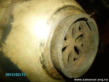

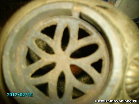

Самовар проверялся прибором-показал 98% никеля.Выпаивать там ничего не получится,олова нет совсем.Все соединения сделаны пока не понятно как.Такое впечатление что или сварка или какой то другой способ.Подставка(ноги) при повороте типо отстегивается.Как у пожарных рукавов-есть пазы и штыри,при проворачивании одни в другие входят и застегивается вся конструкция.Сделаю фото ,будет понятней.Кувшин вообше не понятно каким образом закреплен.Короче говоря не видно никаких швов,такое впечатление что все" приклеено"

Тогда шейка должна отделяться на пазах,а кувшин спаян с туловом внизу(это нормально),попробуйте провернуть.

Вы предлагаете провернуть кувшин?Пробовал.Таким способом только подстава отсоединяется.Кувшин как мертвый,ни в какую сторону не двигается.

Чем отличаеться металл,никель, от других? Пластичностью и температурой плавления. Шов, всего верней, мельхиор. Раз взялся, значит рассчет был на свои силы.Кроме Машиностроительного справочника, практика,сам. Сложностей, не видно.
Tytaev Дата: Пн, 13 Фев 2012, 17:50:15 | Сообщение # 10
Кувшин не могу понять как убрать.Пока он держит.
Kustarnn Дата: Пн, 13 Фев 2012, 17:58:17 | Сообщение # 11
Грей, до красна в месте стыковки, в перевернутом положении.
Tytaev Дата: Пн, 13 Фев 2012, 18:21:00 | Сообщение # 12
Понял вашу подсказку.Спасибо.Я так уже делал,но вы знаете что то испугался и бросил.Нагревал правда поддувало.Поддувало думаю надо будет вытягивать именно внагретом состоянии до красна.

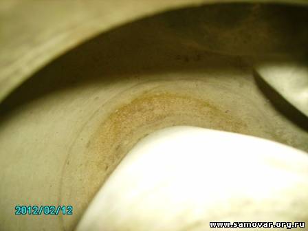

Сделал кое какие фото.На одном из фото,где кран видно что никакого присутствия сварки или пайки.Так же все выглядит и там где по идее должен крепится кувшин.Никаких швов,такое впечатление что вставлено на горячую,типо запрессовки.
