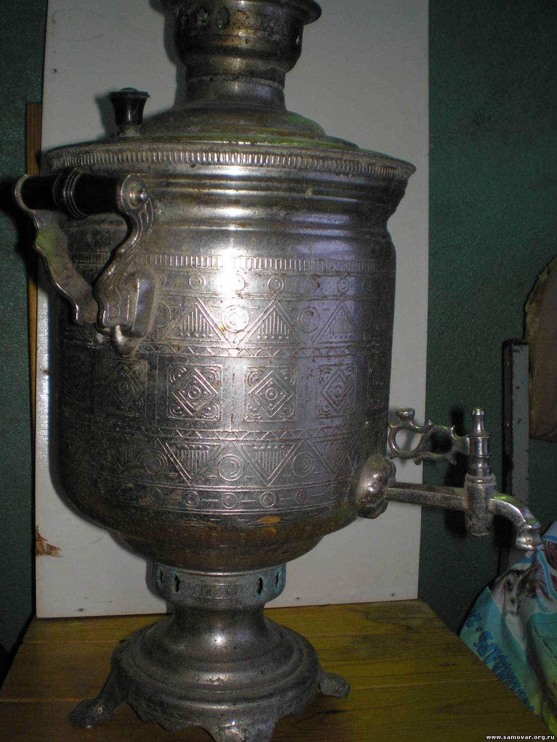

bob Дата: Пт, 17 Фев 2012, 20:22:14 | Сообщение # 1
Сообщений: 549
Собственно сам самовар
Прикрепления: 8583536.jpg (169.7 Kb)
bob Дата: Пт, 17 Фев 2012, 20:25:59 | Сообщение # 2
Сообщений: 549

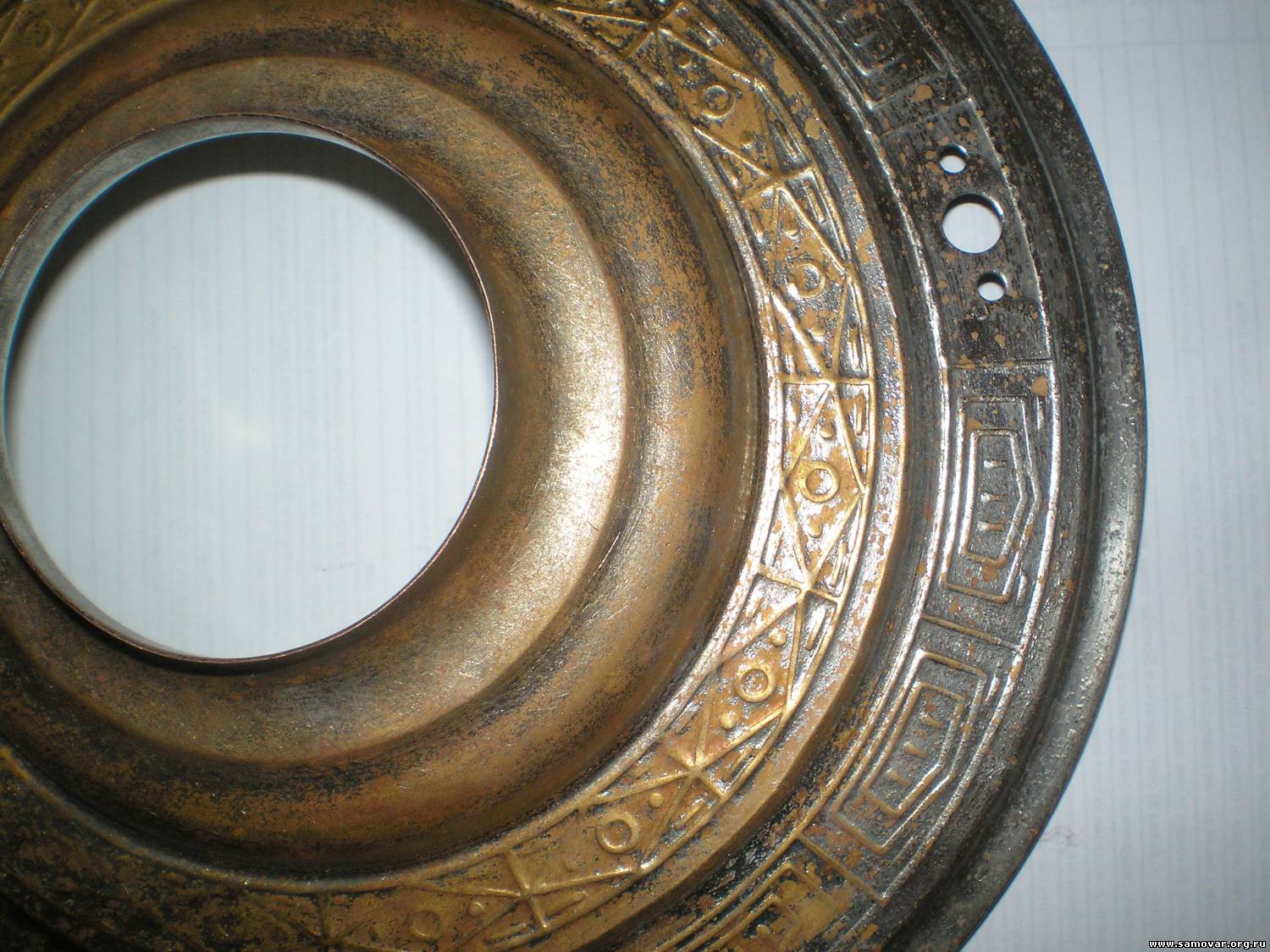

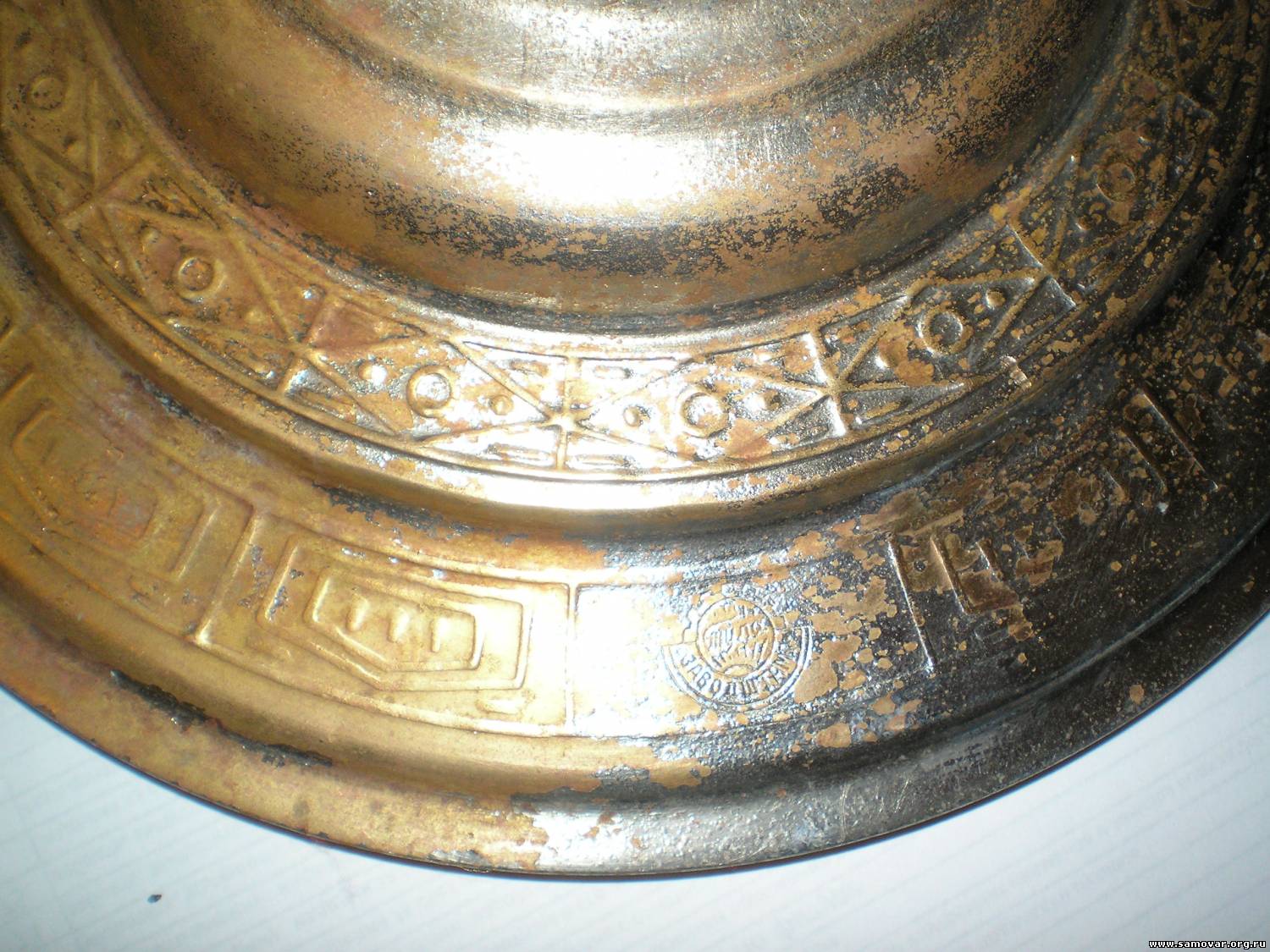

Хотел снять никель(Тутаев как то вручную делает,секрет не выдал),подержал в горячей солянке10%,имеем вот что некрасиво! sad
Прикрепления: 0076799.jpg (242.7 Kb) · 2423993.jpg (252.4 Kb)
Сообщение отредактировал bob - Пт, 17 Фев 2012, 20:27:05
Tytaev Дата: Пт, 17 Фев 2012, 20:55:38 | Сообщение # 3
Да и нет никакого секрета.Хочешь качественную поверхность-снимай в ручную.Кислотой быстрее,но качество поверхности ухудшается.В вашем случае я думаю только кислотный способ.Вся поверхность рефленная,в ручную думаю замучаетесь.У вас результат уже есть.Часть никеля слезло,повторяйте.Есть такое у автомаляров-называется скотчбрайт.Попробуйте им пройтись по поверхности с абразивной пастой,помогает.
bob Дата: Пт, 17 Фев 2012, 21:34:57 | Сообщение # 4
Сообщений: 549
А может уксусной лучше или еще чем?Воняет сильно соляная,да и держал долго с час а результата мало.И как потом эту кислоту смыть,чтоб чай пить,на третьи сутки запах не исчезает? surprised
Tytaev Дата: Пт, 17 Фев 2012, 22:09:34 | Сообщение # 5
Кипятить с содой несколько раз.Уксусная ничего не даст,а вони будет больше.

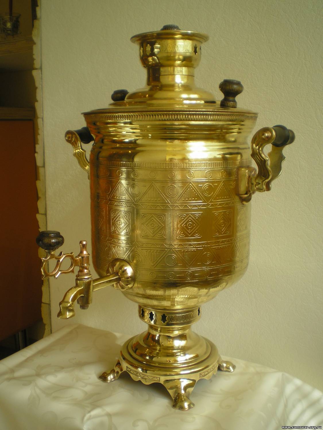

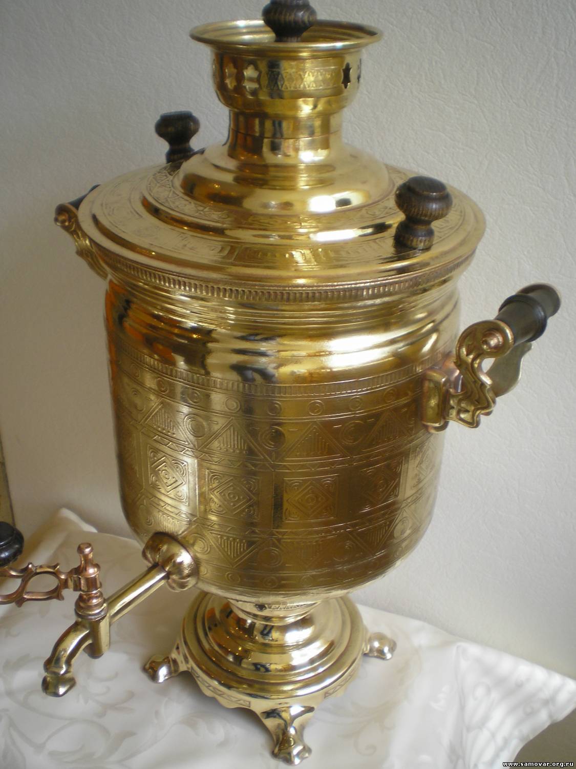

ну вообщем как то так.Строили мы строили и наконец построили.Основная работа много время занимает,изредка удается заниматься.Поэтому долго.
Прикрепления: 5351428.jpg (169.7 Kb) · 9150817.jpg (144.5 Kb) · 0129247.jpg (154.7 Kb) · 4346474.jpg (154.5 Kb)
СлаваВсегда Дата: Чт, 19 Апр 2012, 22:15:37 | Сообщение # 17
Ну что-же - не плохо.Осталось за малым. Хватки, ручки и все в ажуре.
bob Дата: Чт, 19 Апр 2012, 22:30:30 | Сообщение # 18
Сообщений: 549
ручки старые оставил,хватки дерево вместо пластика,не много состарил.Думаете поменять надо?На таких самоварах хватки не составные,это же СССР

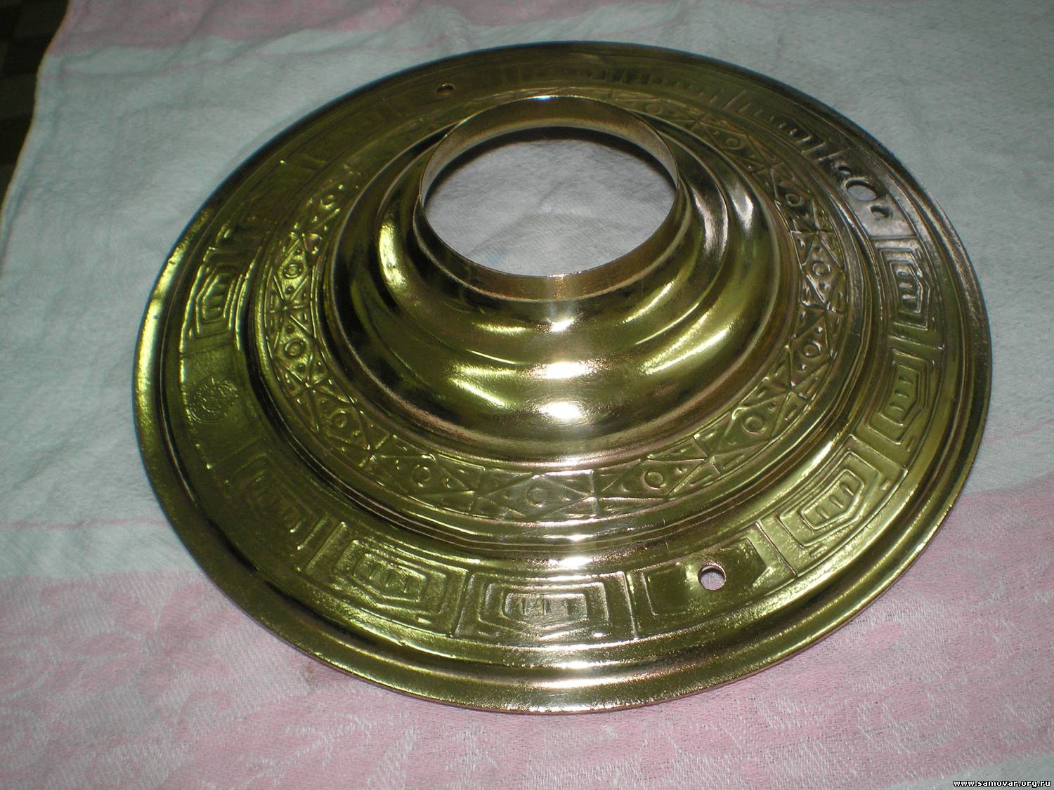

Не плохо получилось,поди намучались.Чем остатки сдирали?Похоже без химии не обошлось.Поосторожнее,сразу не почувствуете,а потом может быть поздно.
bob Дата: Пт, 20 Апр 2012, 22:14:53 | Сообщение # 22

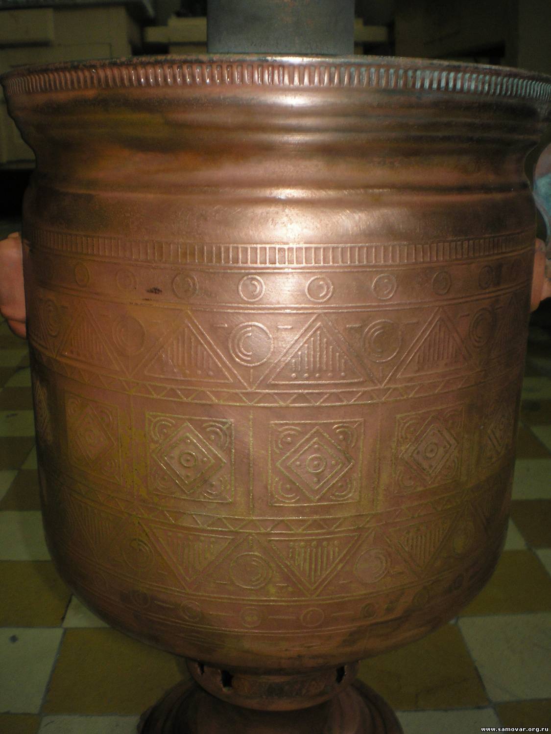

Сообщений: 549
Ну да,кто читал тему про полировку понимает чего мне это стоило.А ведь это первый! Tytaev, обошелся без химии,она его не берет biggrin Шкуркой и щетками латунными убирал медь,потом полировка-ГОИ и завершение metallpolish.
