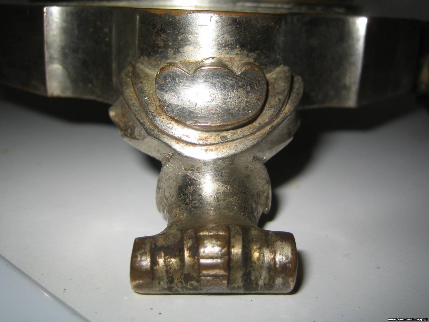

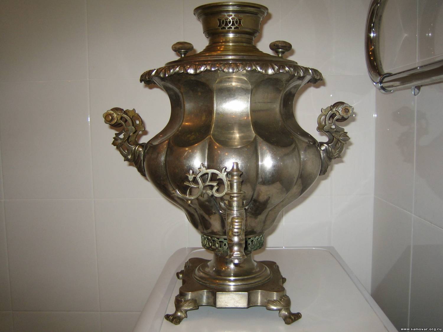

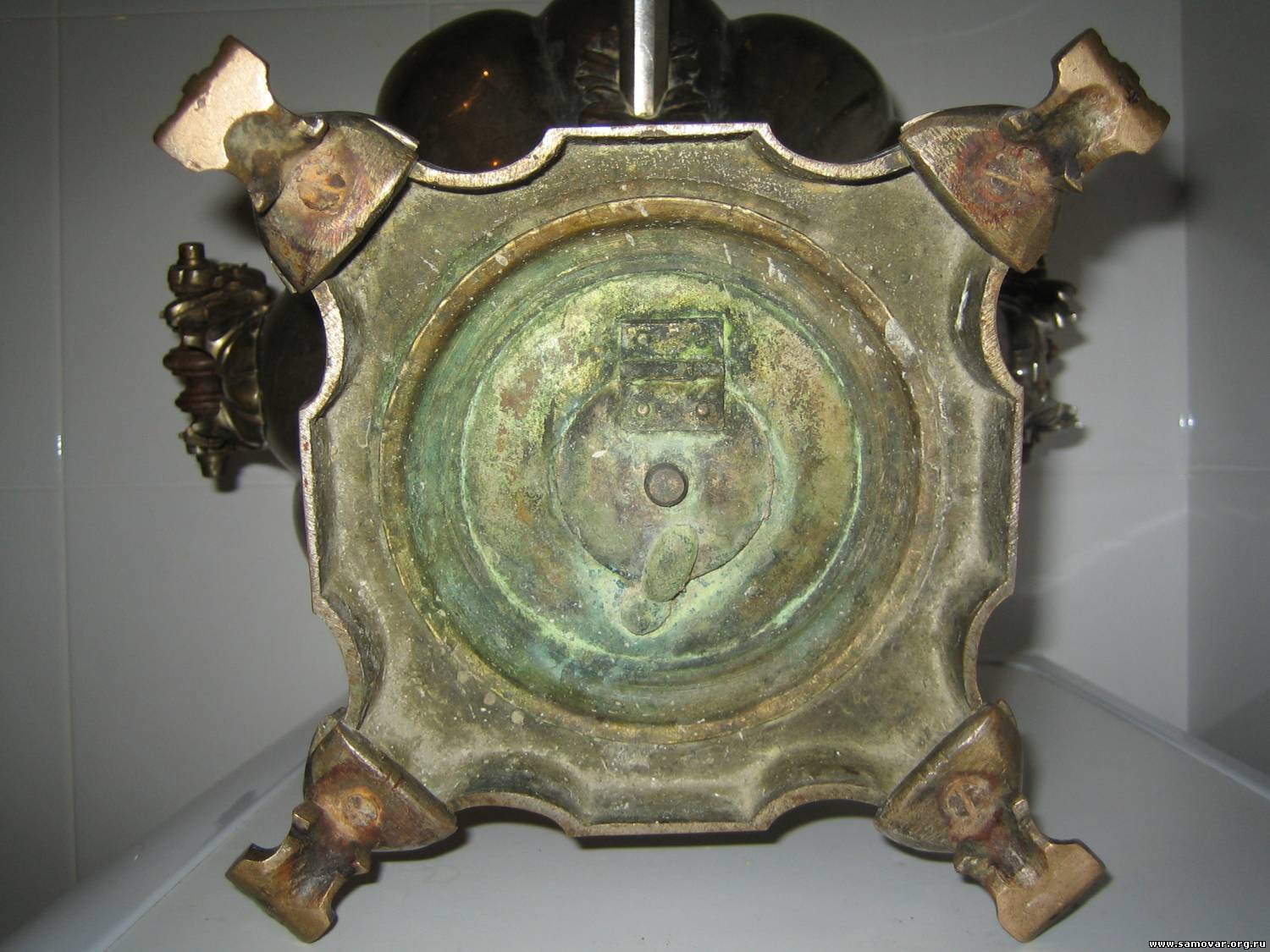

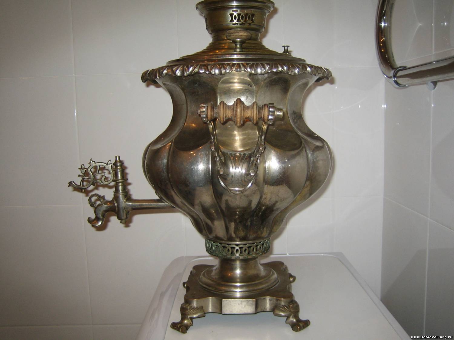

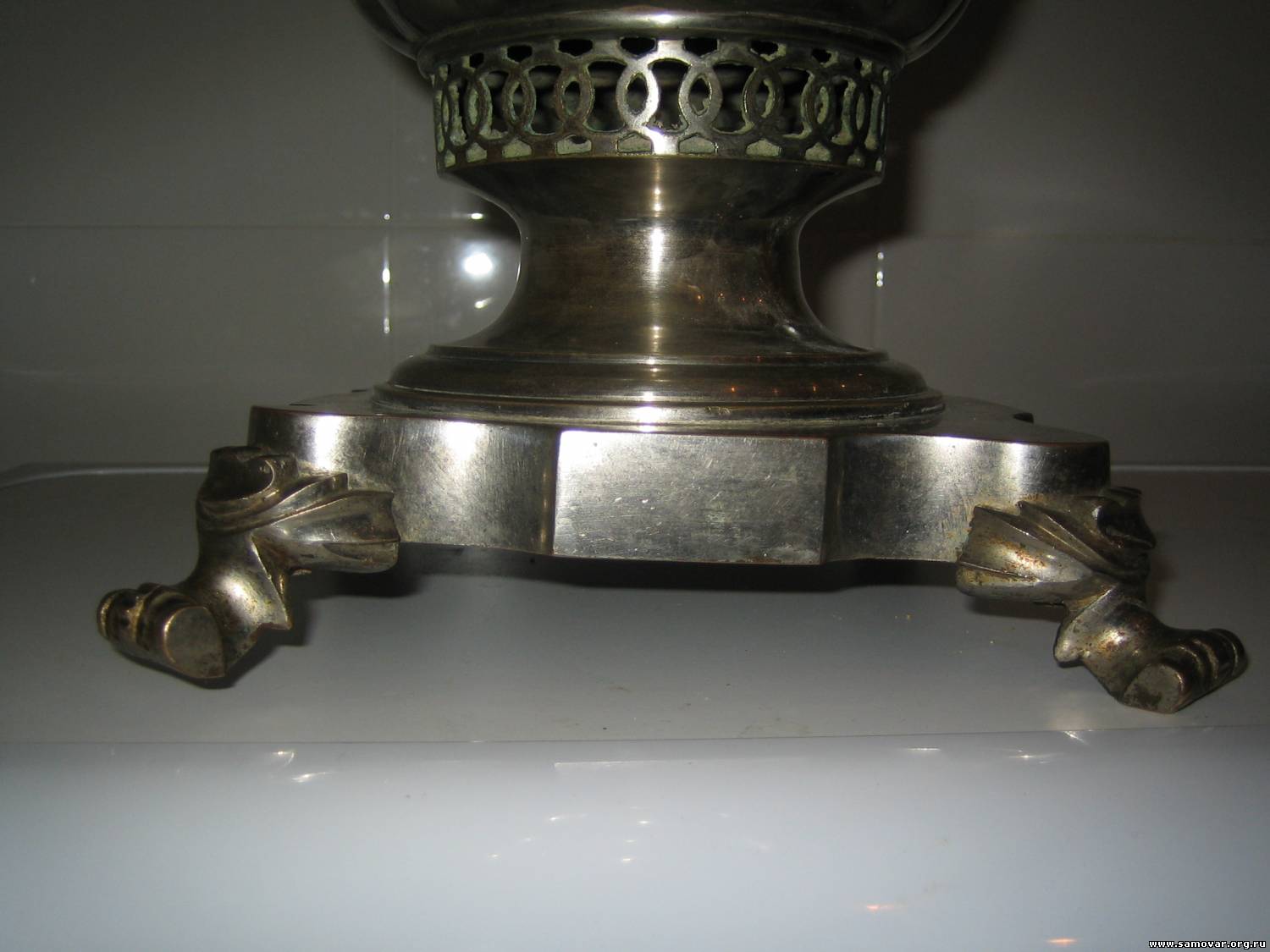

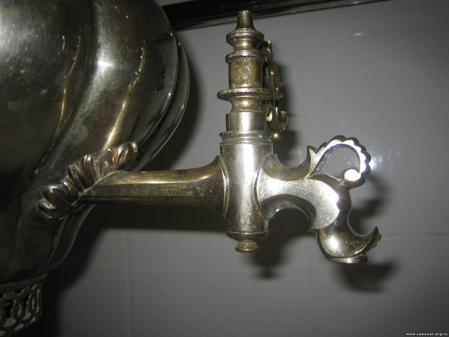

Всем добрый день ! Попался вот такой самоварчик . Фабрика Ваныкина . Латунь .Высота 50 см . Очень толстостенный и тяжелый . Трещин , мятин нет . Одна проблемка -самовар стоИт пошатываясь .Видать упал на одну из ножек и основание погнулось . Кривизна по плоскости миллиметра три- четыре . Ножки целые (они прикручиваются на винтах ). Шейка самовара ровная ,не гнутая . Погнулось только основание .
Уважаемые специалисты - реставраторы , вы наверняка сталкивались с такой проблемкой . Посоветуйте , как самому ее исправить . Как грамотно выпрямить основание ?
У меня есть кое какие прикидки по этому поводу , но хочется узнать ваше мнение .

Напомню в чем заключался мой вопрос : Самовар стоит ровно . Три ножки касаются поверхности , а четвертая немного висит в воздухе из за того , что погнуто само основание .
Я не стал испытывать судьбу и выпрямлять основание в домашних условиях ( оно просто может и сломаться ) , а открутил ножку и подложил шайбочку между ножкой и основанием ( снаружи это не видно ). Основание погнуто , но самовар теперь стоит на четырех ножках . Спереди все выглядит ровно . Возможно когда нибудь и доведу самовар полностью до ума , а сейчас и так нормально wink

Мишаолигарх, просто и в домашних условиях, боюсь, не получится.
Нужно самовар разбирать и снимать пластину поддона.
Отжигать ( при отжиге внутреннее напряжение быстро исчезает) при 550° и выравнивать. Проще, по-моему, никак.

По фото сильно не видно, но мне кажется больше погнута ножка.
Все просто берешь кияночку или пластиковый молоток грамм на 500, резкими короткими ударами греть не чего не надо.
Мишаолигарх Дата: Сб, 03 Мар 2012, 23:20:54 | Сообщение # 15
Собрался с мыслями ......и довел самовар "до ума " !!!!! В домашних условиях . Ничего не разбирая и не грея . С помощью одной резиновой кувалдочки и пары деревянных брусков . Теперь стоит ровно на четырех ножках !!!
Пока стучал по основанию , сами собой начали откручиваться закисшие винты крепящие ножки ( до этого не откручивались даже с ВДшкой . Сама начала открываться закисшая крышечка зольника ! Само собой встало идеально ровно тулово относительно основания ! До этого кран был смещен всторону относительно ножек на несколько градусов , а теперь стоит ровно ! Странно ,почему тогда сама собой не востановилась сломаная ветка smile
