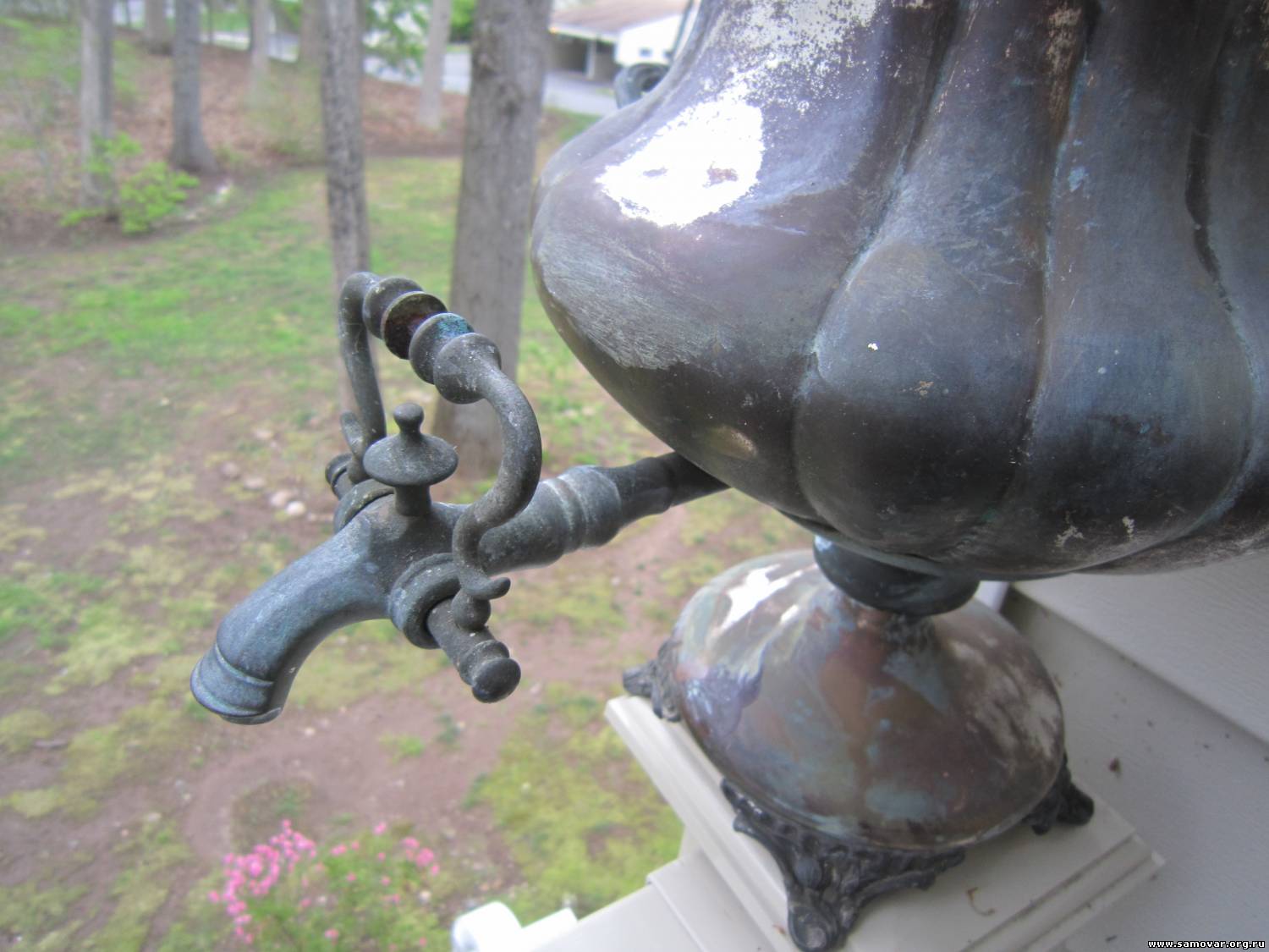

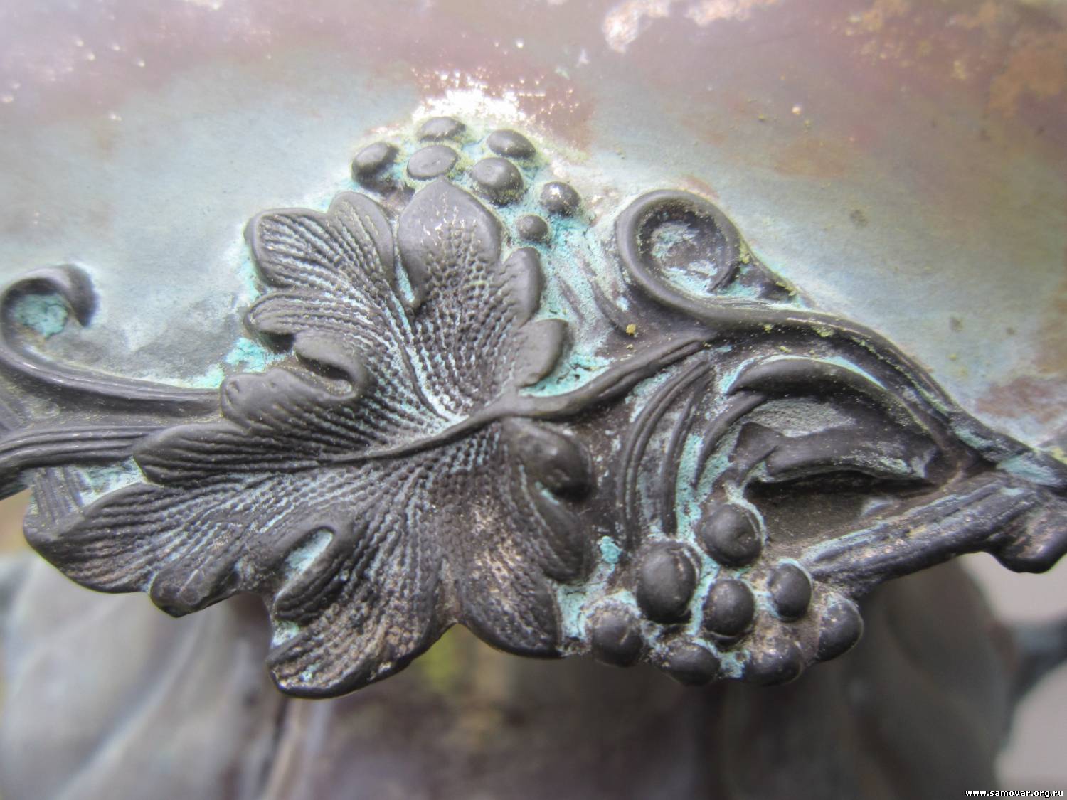

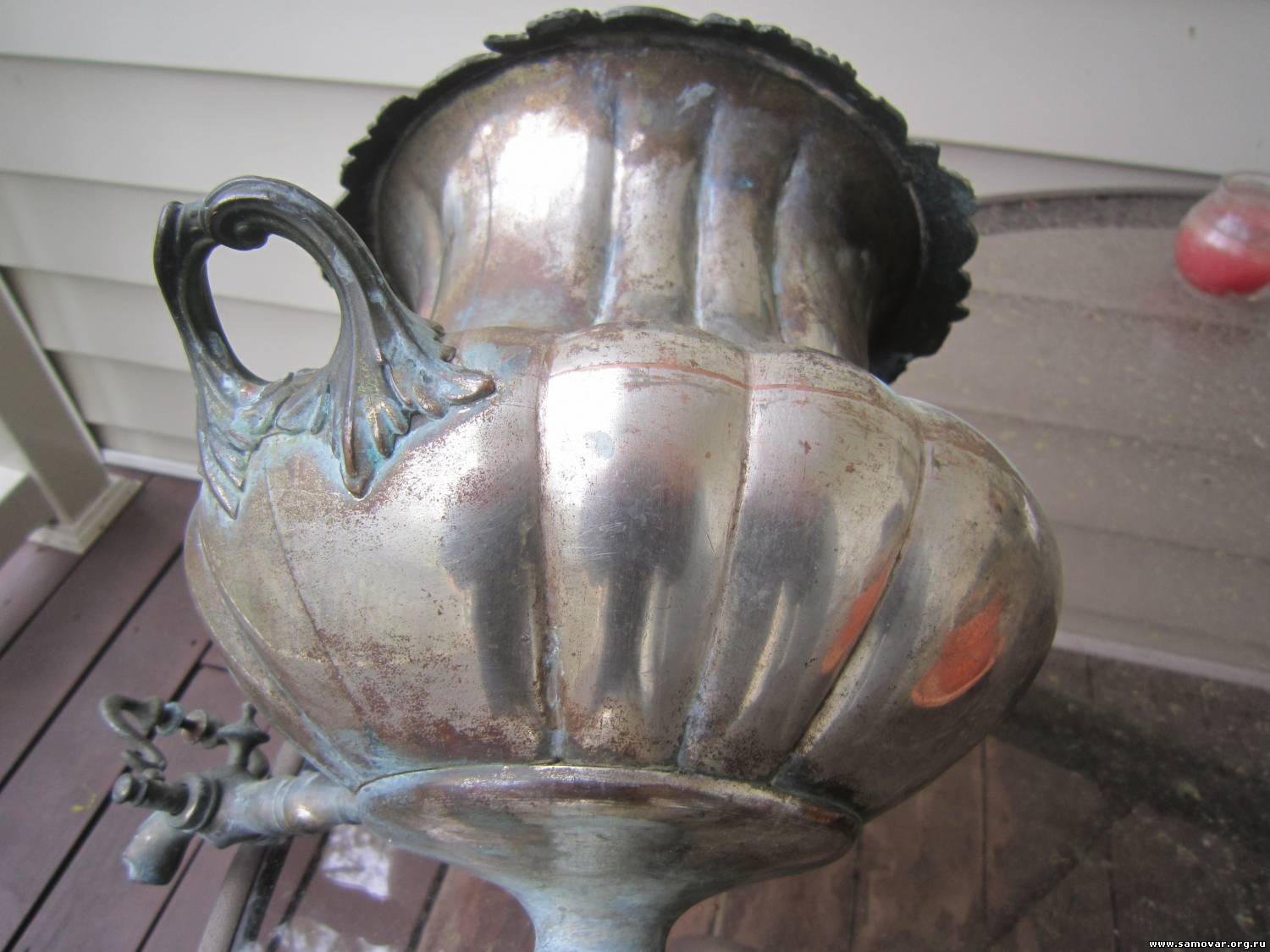

Чем можно почистить этого красавца?
eldarr Дата: Вт, 24 Апр 2012, 23:12:10 | Сообщение # 1
Сообщений: 58

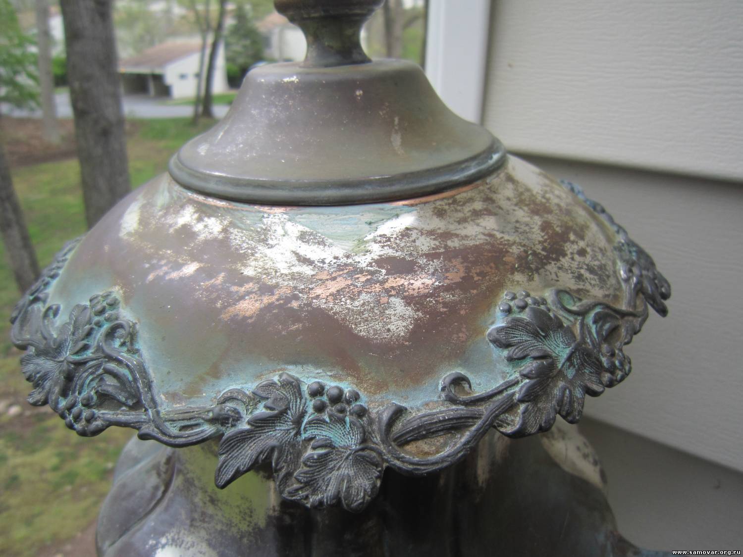

Я тут пробовал всем понемногу. Под налётом
открывается прекраснoe серебряное покрытие или никелированная
поверхность. Фонтан весь был покрыт налётом. Блестящие места,
которые сейчас видны - это уже моя заслуга. Но чистится очень тяжело.
Не подскажете чем лучше всего чистить такой налёт то ли ржавчины, то ли патины?
Прикрепления: 3970974.jpg (172.5 Kb) · 9595800.jpg (156.4 Kb) · 3554730.jpg (179.1 Kb)
Сообщение отредактировал eldarr - Вт, 24 Апр 2012, 23:34:16

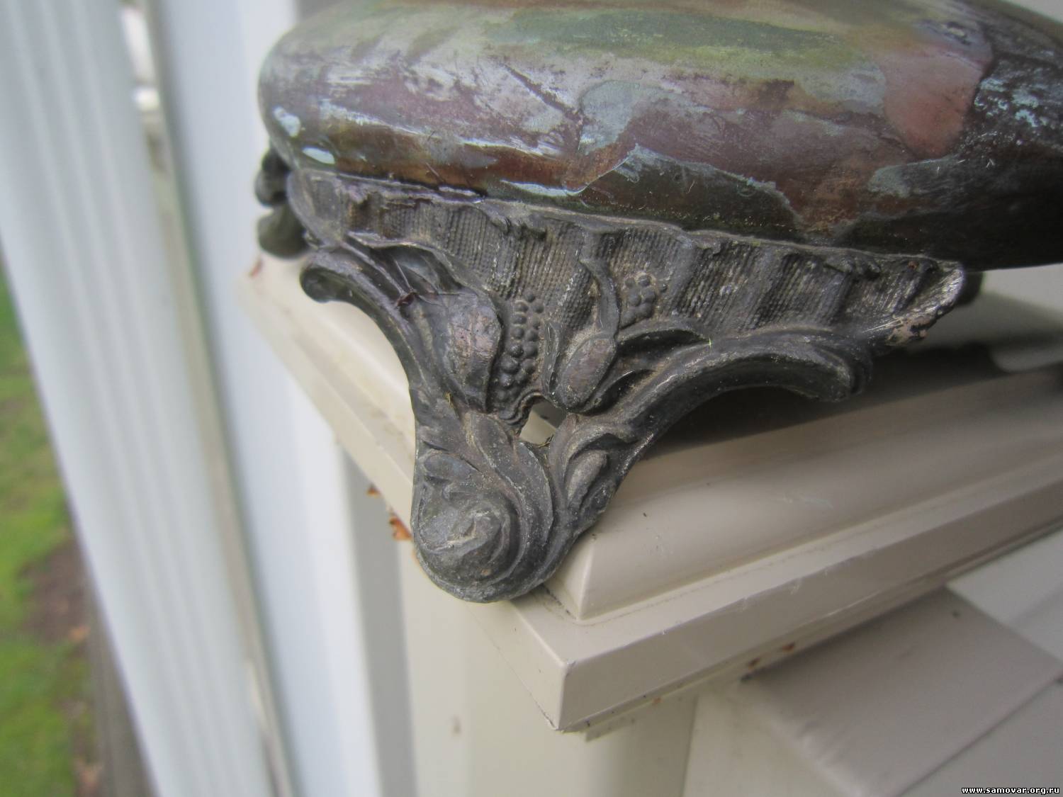

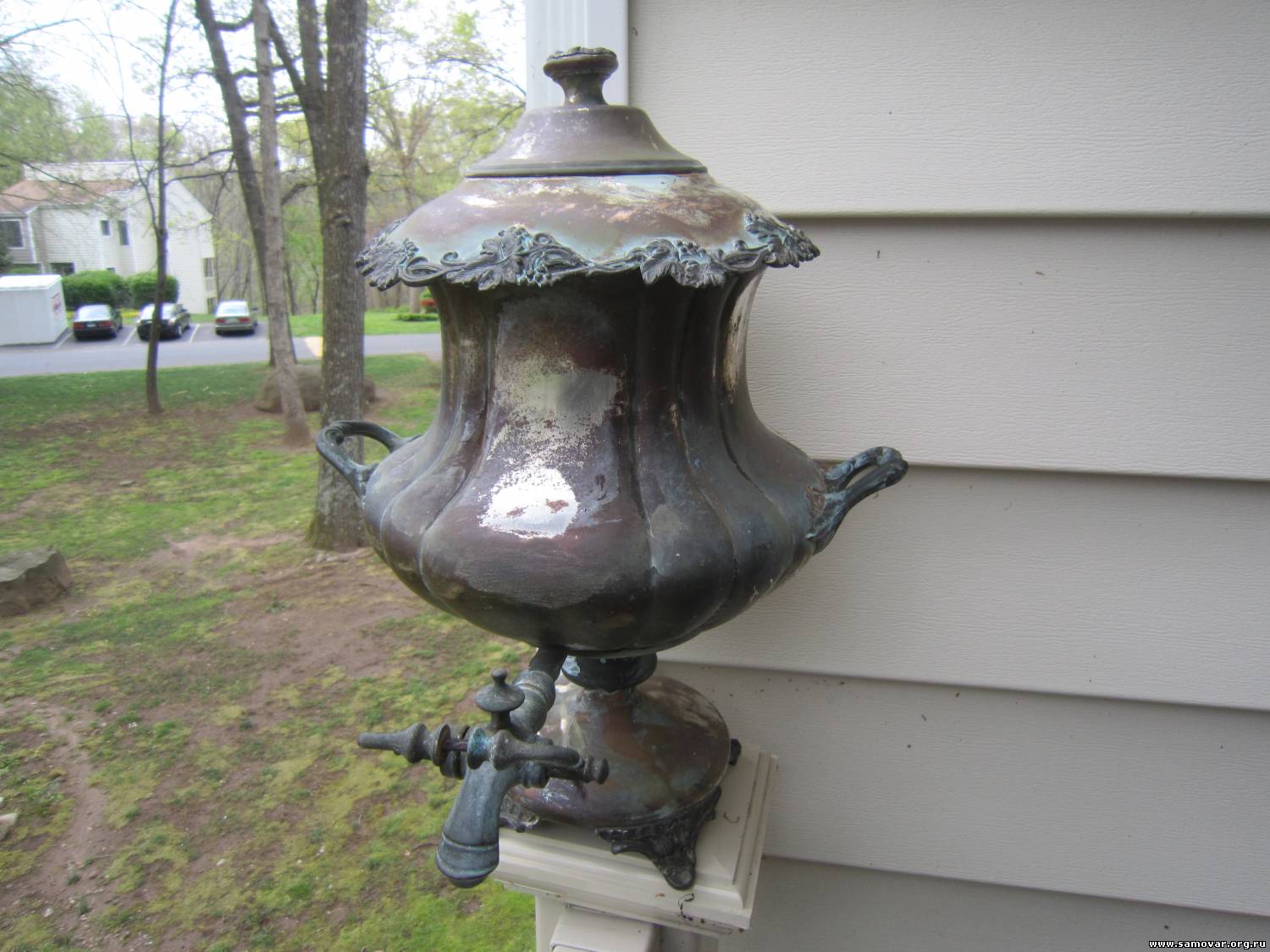

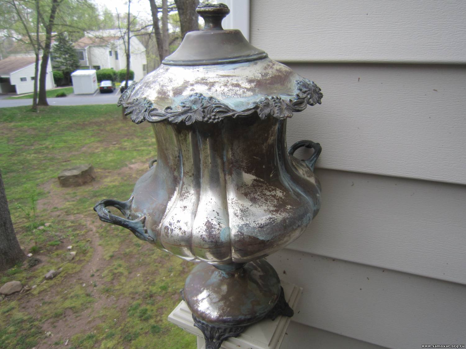

eldarr Дата: Вт, 24 Апр 2012, 23:14:27 | Сообщение # 2
Сообщений: 58
Фонтан
Прикрепления: 7328689.jpg (131.2 Kb) · 0759268.jpg (137.6 Kb) · 2949095.jpg (161.6 Kb) · 1060859.jpg (116.5 Kb)
Lanc Дата: Вт, 24 Апр 2012, 23:17:10 | Сообщение # 3
Сообщений: 175
Замочить на час в уксусе, а потом мягкой щеткой с пищевой содой. Мне помогло, серебрение не облезло, а грязь вся ушла.
