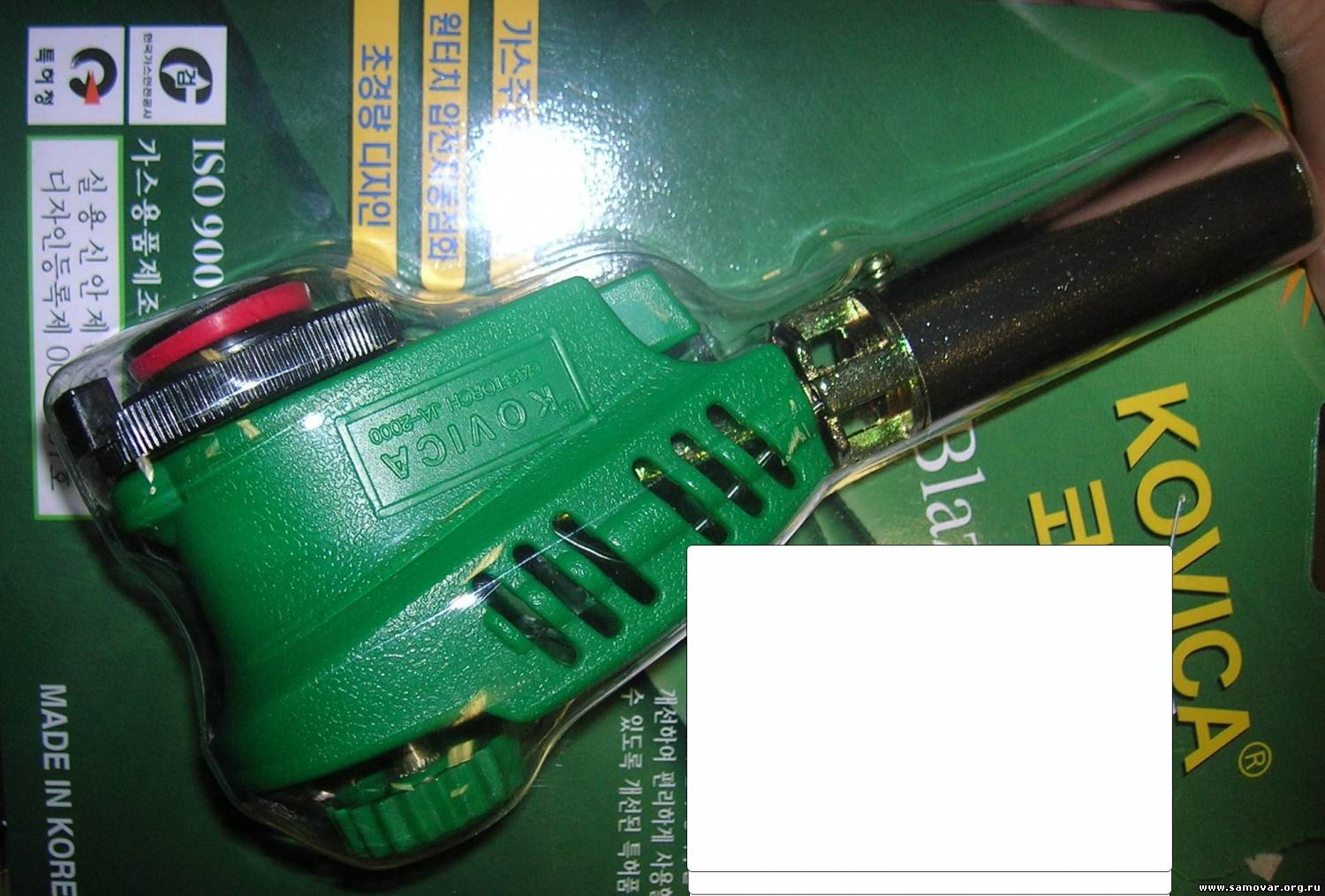

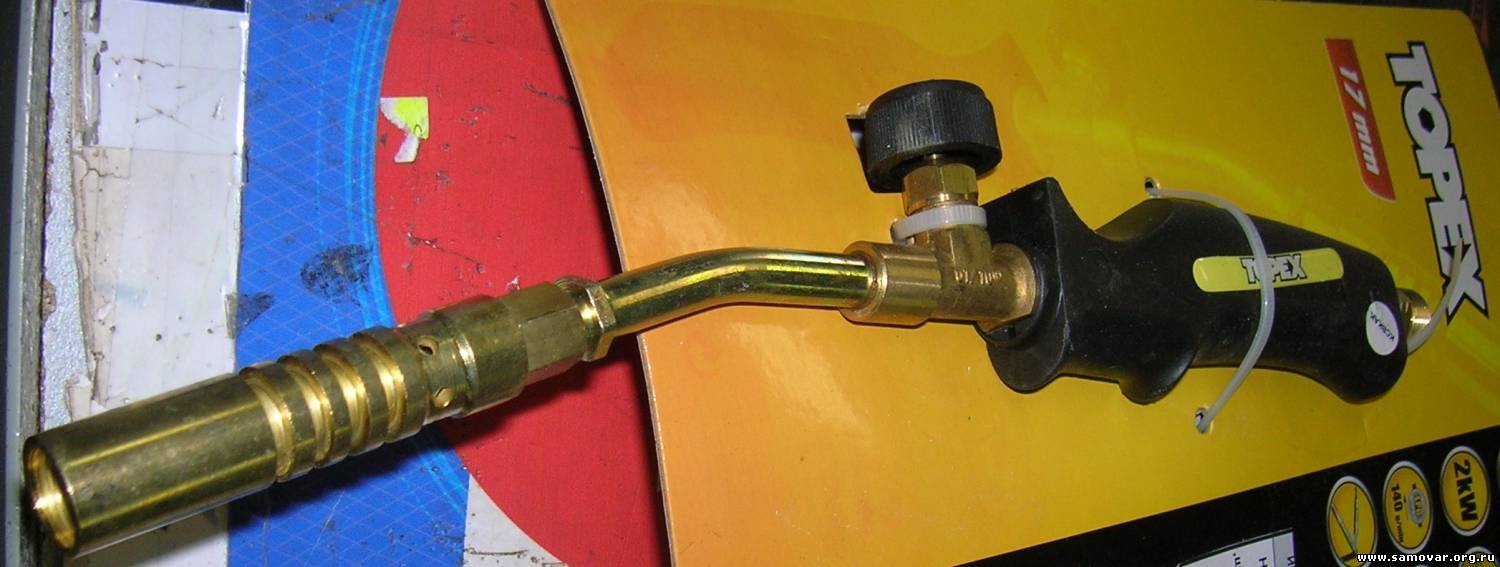

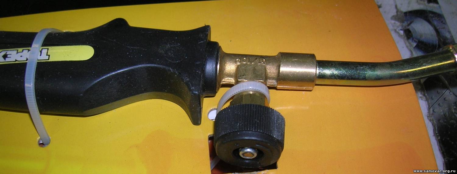

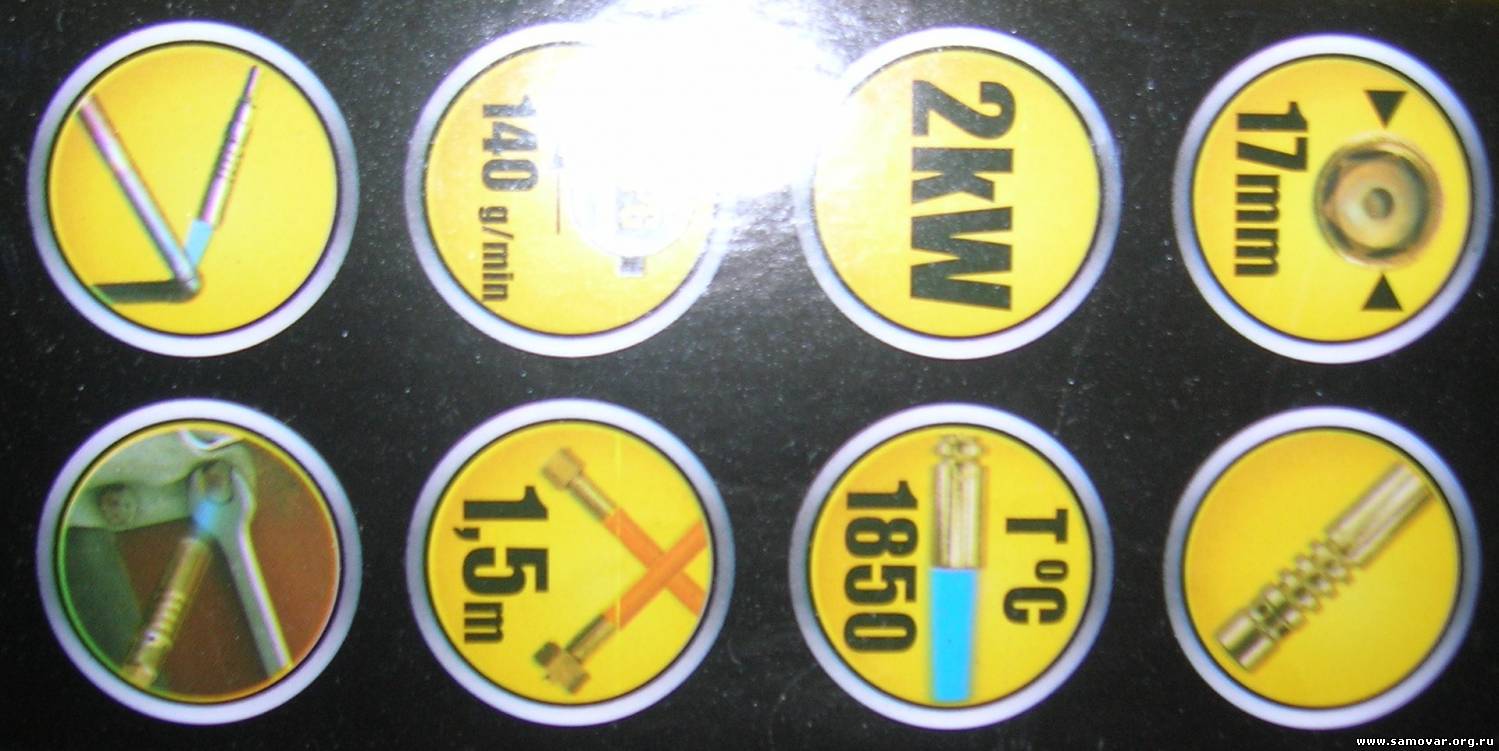

Просьба к спец-м - проконсультировать.
Возможно-ли использовать данную горелку для пайки и лужения при ремонте самовара?
Потянет-ли сварку?
Заранее спасибо!

Температура максимальная, надуманная.Где то 1200-1300% Возьмите что нибудь попроще. На прмышленной выставке, купил Украинскую за 300р. Работает 5й год.Конструктивных преимуществ у них нет. Только дизаин.

Не заморачивайтесь,обычная горелка под МАР газ.Если выбора нет берите не ошибетесь.Работает на УРА и от пропанового балона.Бывают проблемы-забивает жиклер,но чистится легко.Примерно такой же работаю.Согласен с Кустарном есть и дешевле но надо искать.

Мой вам совет-берите самую простую.Без пьезорозжига.Этот наболдашник(розжиг)так зараза иной раз мешает.Я поначалу перепробовал кучу горелок,благо их не надо было покупать(по роду труд.деятельности).И пришел к самой простой ,стоила 300-500 руб.

сам столкнулся с проблемой выбора горелки, этой горелкой 3800070.jpg можно выполнять все операции, кроме сварки, варить - обычной кислородной.
