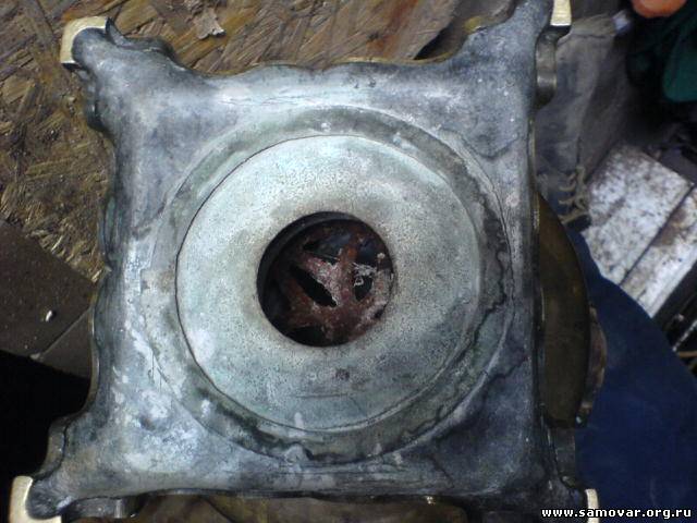

GIO4x4 Дата: Пн, 21 Сен 2009, 20:30:42 | Сообщение # 3
Сообщений: 5
Ну вот собственно...но намёков,что донышко было-нет!ни петелек,ни отверстий..может в этой модели другая конструкция донышка?

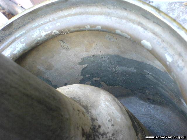

GIO4x4 Дата: Пн, 21 Сен 2009, 20:32:48 | Сообщение # 4
Сообщений: 5
и...
Прикрепления: 0450285.jpg (45.3 Kb)

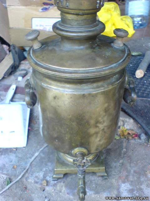

GIO4x4 Дата: Пн, 21 Сен 2009, 20:44:53 | Сообщение # 5
Сообщений: 5
а вот и сам "виновник")))
Прикрепления: 2390289.jpg (53.9 Kb)
