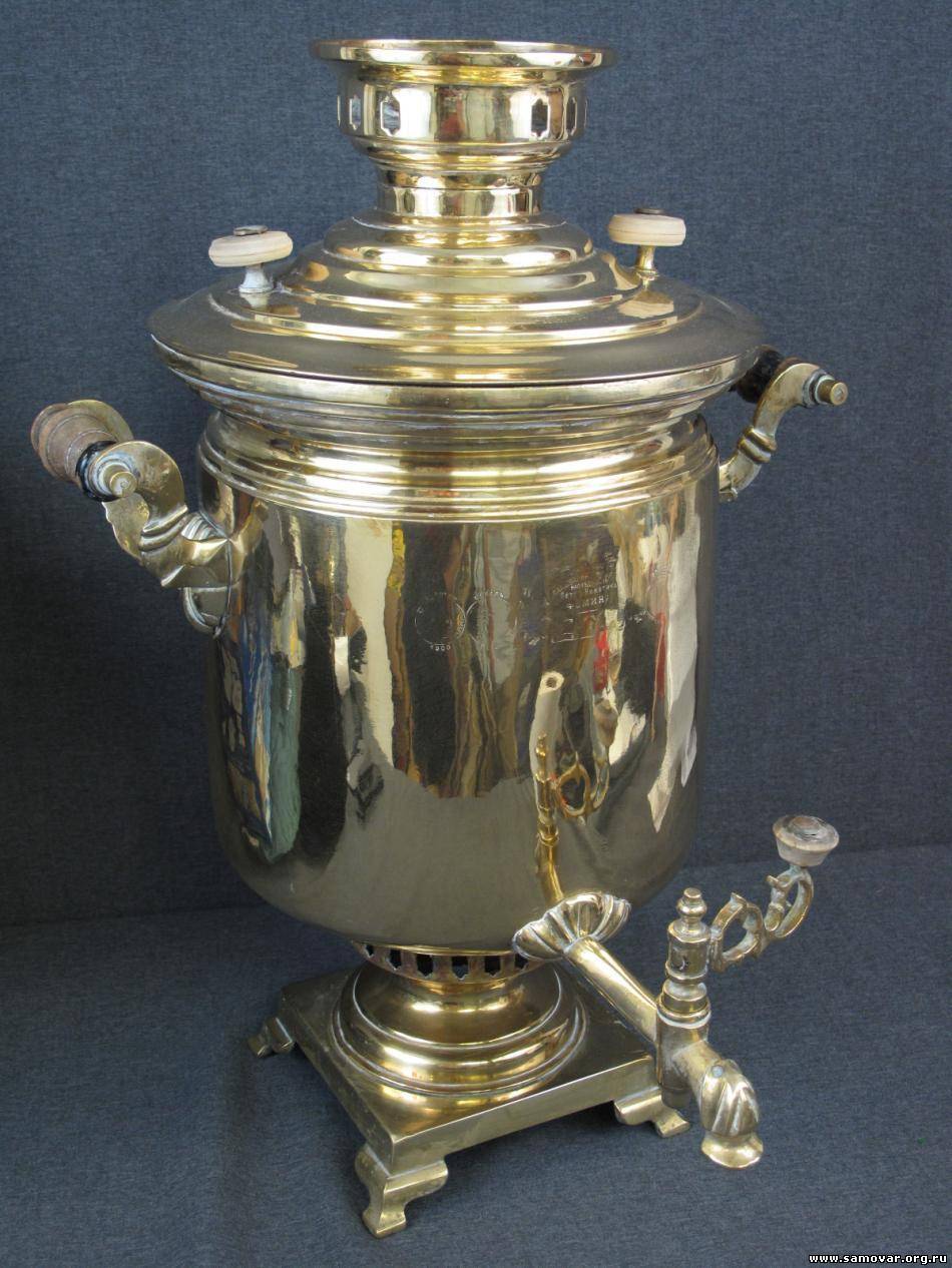

Доброе время суток всем.

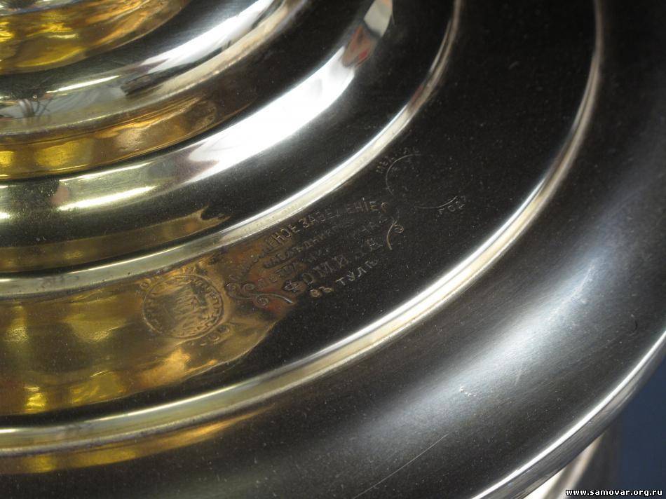

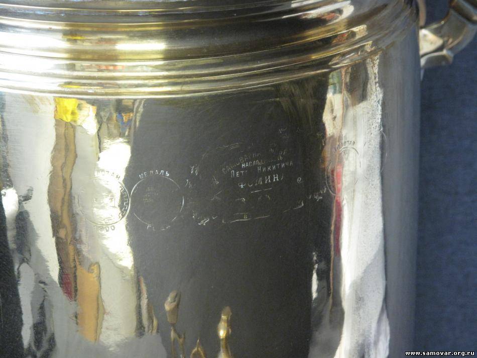

Я волей случая и добрыми позывами души приобрел самовар Наследников Петра Никитича Фомина на весьма знакомой барахолке eBay. Самовар имел довольно большое количество накипи на стенках и на нагревательной колбе. Ознакомившись с процессами удаления накипи в других ветках форума приступил к работе по удалению накипи используя 5% уксус местного американского производста с немногим добавлением воды с последуещим протапливанием дровами самовара. Весь процесс занял три подхода так как я начинаюший Чайник Чайникович Чайников и не сразу попал на сей великолепный форум. Первое что я сделал это залил кипятком самовар и добавил где то литр 5% го уксуса на всю вместимость (7литров?-возможно меньше?) и дал постоять часа два... толку наблюдалось мало. Второй подход был прикупить галлон уксуса - залить весь в самовар долить водой и затопить его. Процесс удаления проявил себя незамедлительно...заметна была хим. реакция с последующим резким запахом и выделением газовых пузырьков. Кипятил самовар примерно 2 часа а может и больше, за точностью времени не особо следил.
Также время от времени помешивал весь этот "суп" деревянной палочкой и время от времени скоблил ей же по тем местам где накипи ощущалось больше. Третий подход повторил еще раз аналогичным образом.
После третьего подхода все равно кое где осталась столетняя накипь и я решил "помочь" ей убратся механическим способом используя "скотч-брайт" абразивный пэд. Он то скорее помог лужению снятся быстрее чем накипи. А накипь и нынче там..
Теперь возник вопрос... как быть дальше? Какие у меня есть варианты? Советы? Предложения? Самовар покупался для употребления по прямому назначению для задушевных бесед в кругу друзей но без лужения внутри самовара не хочется их здоровье подвергать риску.
Где в США можно найти "пищевое" олово, кислоту и прочие вспомогающие препараты.
Любая информация и критика будет использованна позитивно.. smile
Прилагаеммые фото самовара после покупки для всеобщего ознакомления "шо-за-зверь"

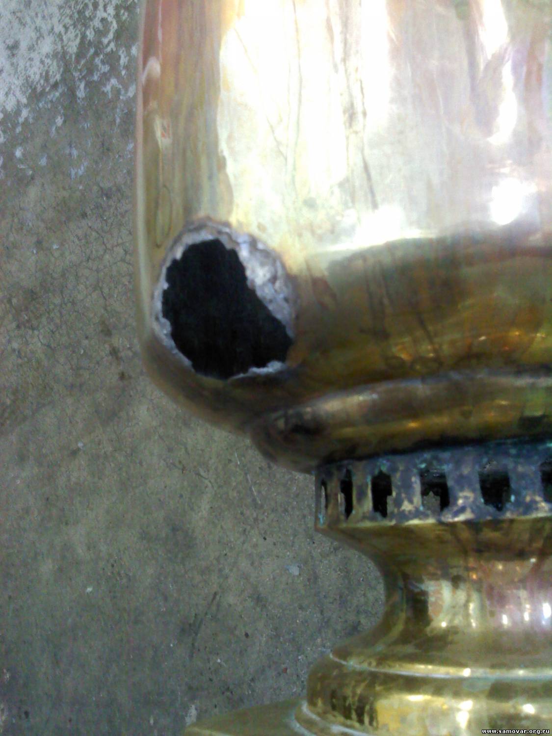

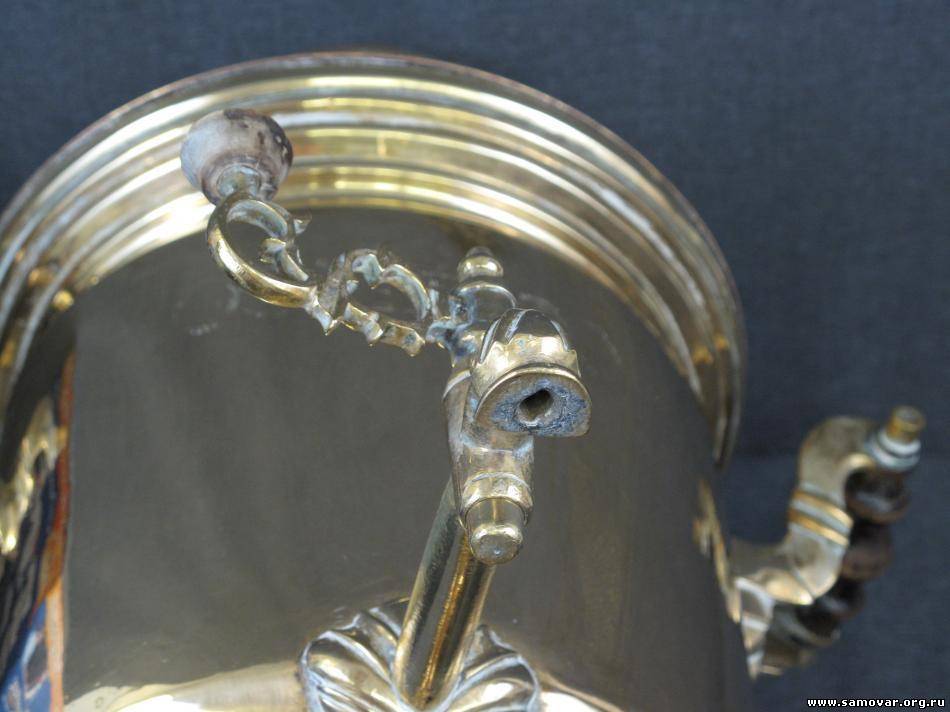

Доброе время суток всем!

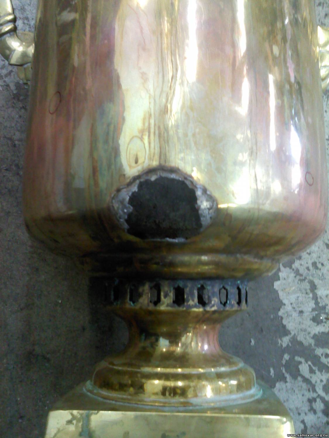

Я распаял тот "злощастный" самовар. И вот что получилось: краник отвалился вместе с репейничком. Это вообще лечится как то? или пожалуй сдать все это в утиль? А ведь было то вот как! http://www.samovar.org.ru/_fr/22/4502757.jpg
Зараннее извиняюсь за качество фотографий, снимал на паяльник
Прикрепления: 5204855.jpg (137.0 Kb) · 4230161.jpg (127.3 Kb)
Сообщение отредактировал vicsem - Ср, 20 Фев 2013, 04:19:52
СинБорода Дата: Ср, 20 Фев 2013, 08:59:57 | Сообщение # 13
Сообщений: 43
vicsem, привет от русских автомехаников! Мы с Вами коллеги!
В утиль всегда можно сдать, успеете ещё :). Теперь работы прибавилось, но не смертельно. Надо ставить заплатку из пластинки латуни. Паять твёрдым припоем, например HARRIS L-AG40 и флюс Stay-Silv. Горелку лучше ацитилен\кислородную, но можно и пропан\кислородную. "Шпаклевать" тем-же припоем. Потом разметить новое отверстие под репеёк и впаять кран. Не забудь очистить репеёк от остатков олова и грязи. Удачи!

vicsem, Так и занимайтесь этим самоваром. Всё равно кроме Вас его никто не сделает. Дыра за пределы репейка не выходит - и это упрощает задачу.
Зачистите снаружи и изнутри до латуни, Вырежте заплатку по размеру(в нахлёст). Подгоните по месту. и обпояйте твёрдым припоем.
