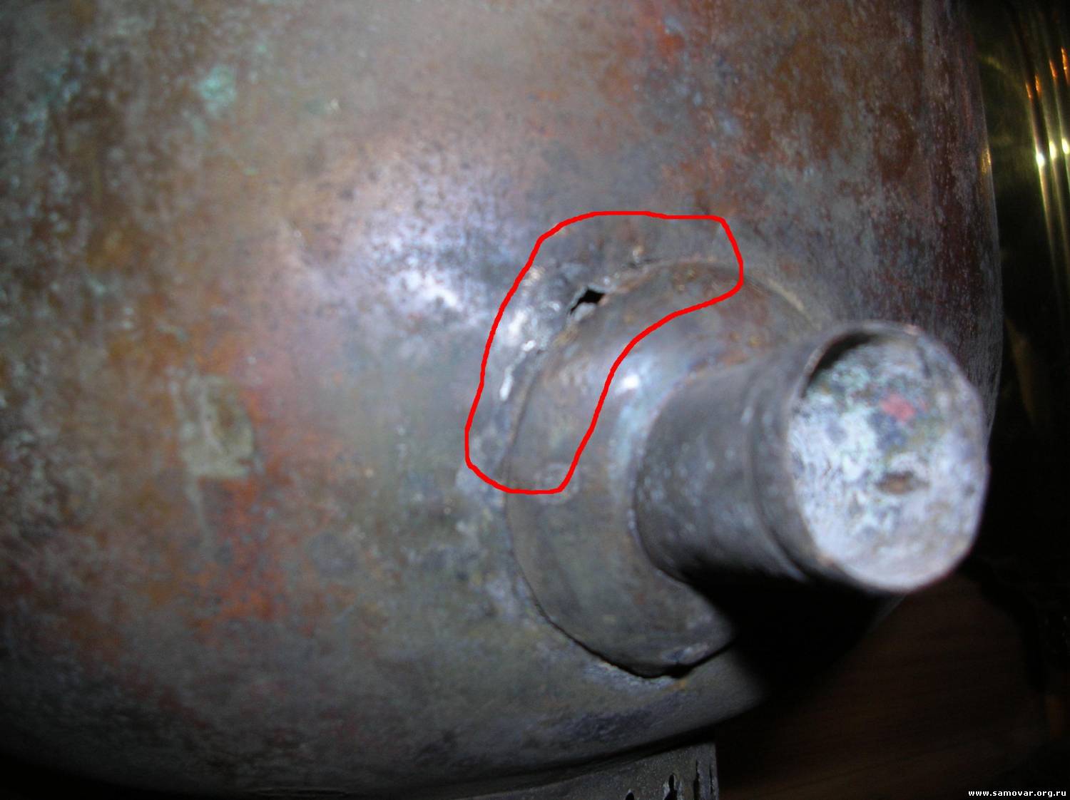

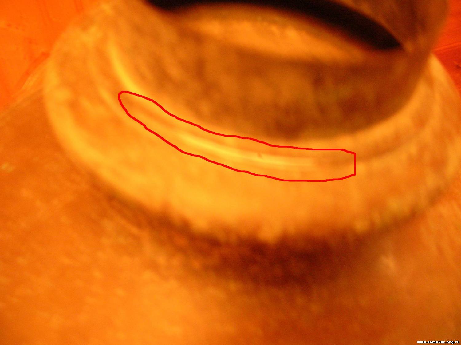

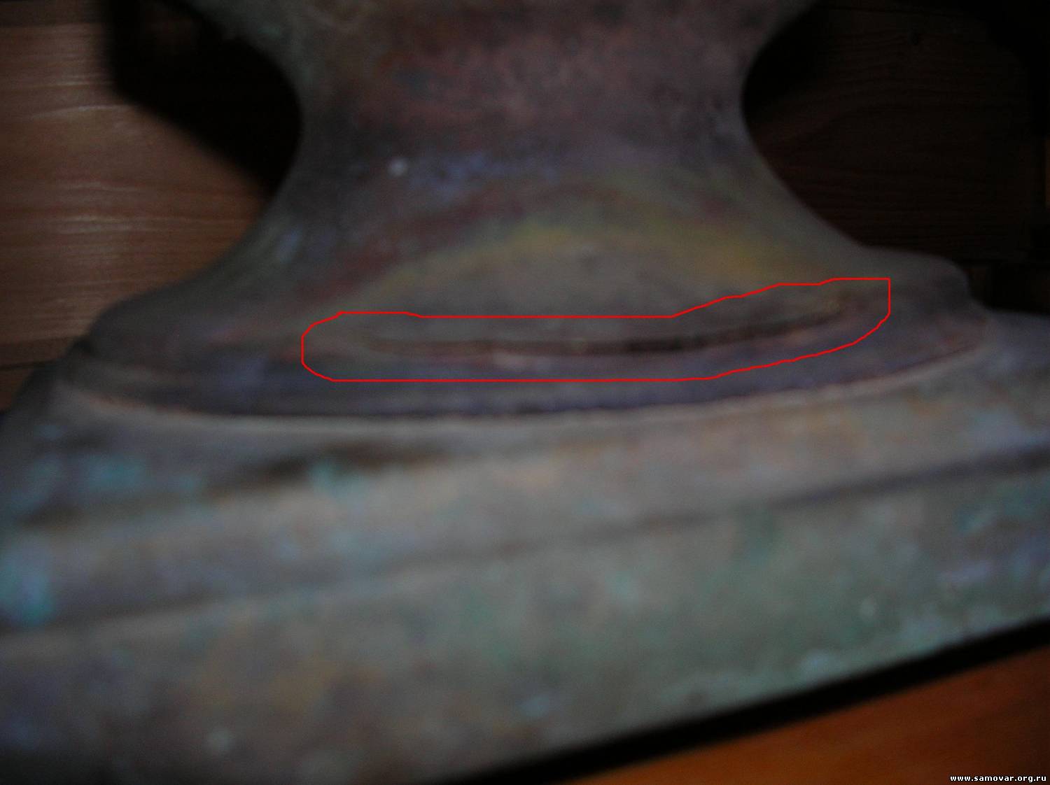

boroda Дата: Вт, 16 Окт 2012, 20:35:51 | Сообщение # 3
Сообщений: 24
Вот фото проблемных мест . Если паять медно-фосфорным припоем шов будет сильнно отличаться по цвету , оловом тоже не тот цвет и не прочно. Что Вы посоветуете? Делаю для себя хочется сделать хорошо, что бы не было хаметно шва.
Заранее спасибо

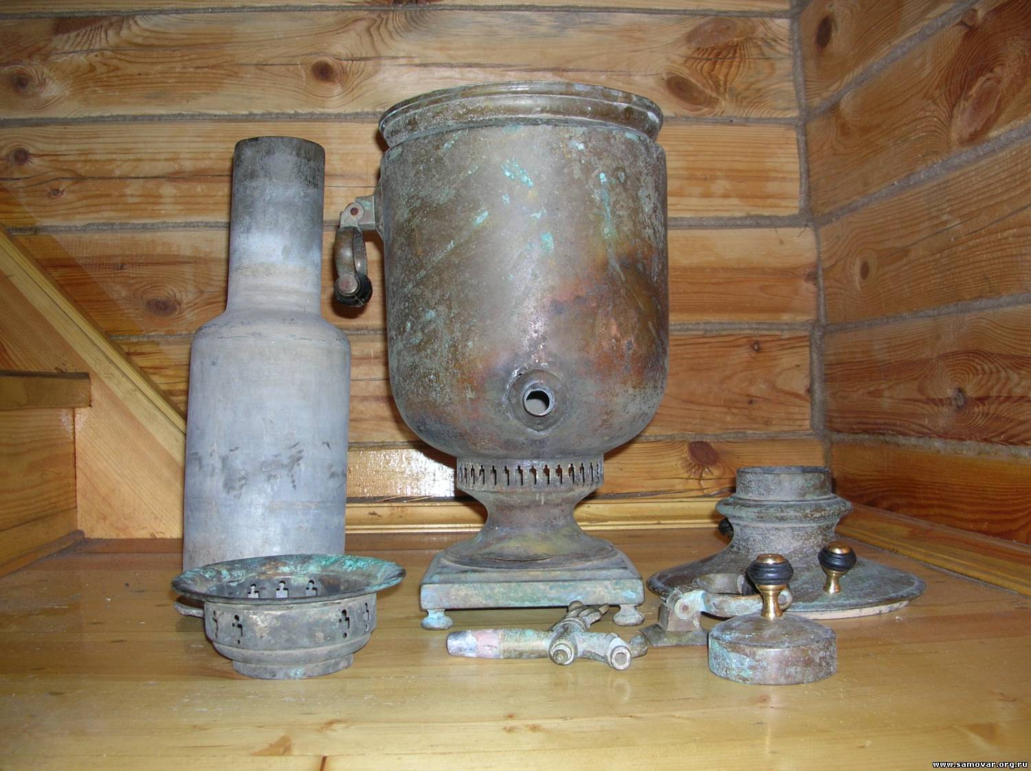

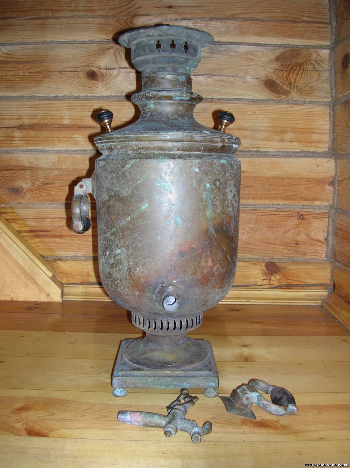

boroda Дата: Ср, 17 Окт 2012, 09:58:11 | Сообщение # 5
Сообщений: 24
фото самовара. высота по конфорку 59 см. Самовар распаял, вмятины выравнял, осталось дело за малым запаять трещины, облудить, отполировать и собрать. Вопрос за малым каким припоем запаять трещины? Спасибо за ответы.
