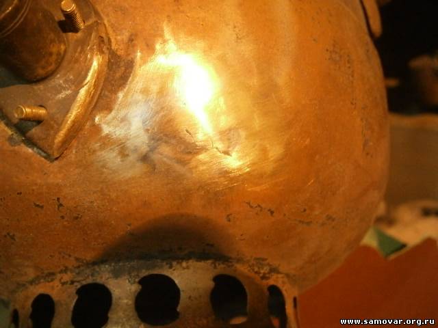

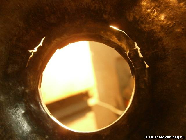

Kustarnn Дата: Ср, 21 Ноя 2012, 20:07:39 | Сообщение # 41
Quote (СинБорода)
Где Ваши обещанные результаты после покупки нового сопла?

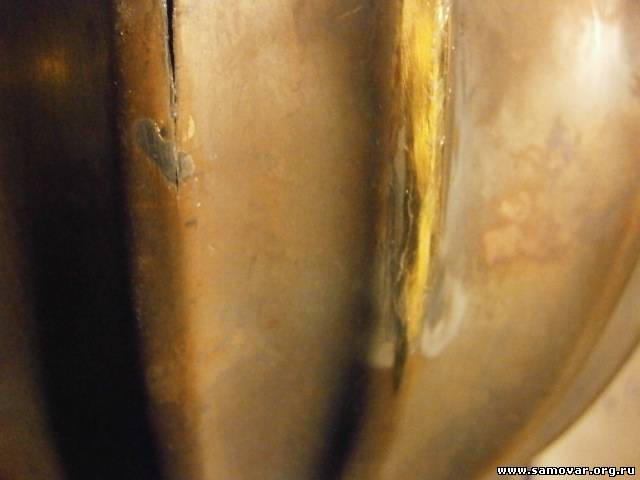

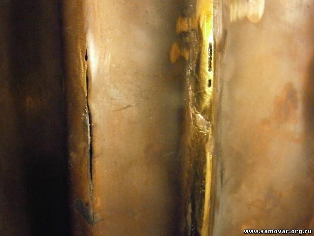

До и после.
Прикрепления: 1272701.jpg (75.0 Kb) · 1920834.jpg (76.4 Kb)
Сообщение отредактировал Kustarnn - Ср, 21 Ноя 2012, 20:09:09
studenue Дата: Ср, 21 Ноя 2012, 21:30:28 | Сообщение # 42
Сообщений: 332
Kustarnn, комплимент, вы сделали очень хорошие фотографии.
А можно такие трещины заделать твёрдой пайкой. Я вот нашел стержни уже с припоем из латуни. Думал может попробовать в подвале.
Димед приобретать точно нет резона для одного или двух самоваров.
Kustarnn Дата: Чт, 22 Ноя 2012, 18:59:37 | Сообщение # 43
Quote (studenue)
Лежат, больше двух лет. Пользовать боюсь из за температуры, тк часто приходиться восстанавливать фольгу и латать дыры.
Quote (studenue)
Преобрел, именно по этому, но он за месяц отработал себя.
СИБИРЯК Дата: Чт, 22 Ноя 2012, 19:24:57 | Сообщение # 44
Quote (Kustarnn)
До и после.
Kustarnn, СПАСИБО! И всё же, после того как придадите самовару окончательный вид, можно будет увидеть фото ЭТОГО же места? А пока просто на словах, цвет на участке после применения ДИМЕТа сильно отличается от цвета латуни? cool
Kustarnn Дата: Чт, 22 Ноя 2012, 19:47:32 | Сообщение # 45
Цвет от латуни не отличается, но есть одна беда- границы нанесения, в несколько соток, видны тк на соединение идет в первую очередь, цинк.
СИБИРЯК Дата: Чт, 22 Ноя 2012, 22:03:46 | Сообщение # 46
Quote (Kustarnn)
Значит визуально это можно определить, и если трещинок было много, то и самовар будет выглядеть как камуфляж? Как Вы с этим боретесь? Может более толстым слоем, или увеличить границы обработки, скажем до рёбер, стыков, и т.д.? А может тулово, либо какой другой элемент покрывать целиком?
Сообщение отредактировал СИБИРЯК - Чт, 22 Ноя 2012, 22:49:03

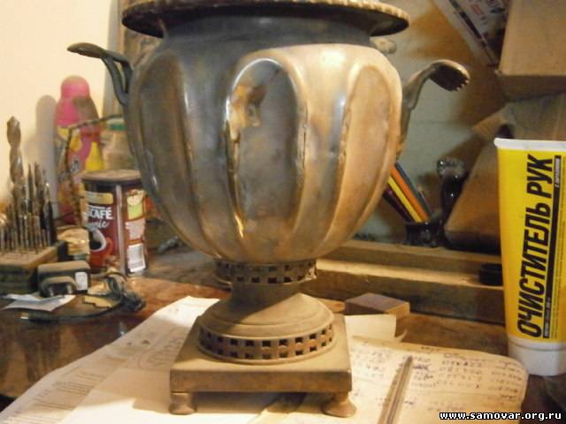

Kustarnn Дата: Пт, 23 Ноя 2012, 18:08:06 | Сообщение # 47
Когда отполированно, не заметно. Делаю серебрение и гуд.На рядовые стараюсь, меньше технологического внимания транжирить.
Прикрепления: 9533842.jpg (83.8 Kb)
СИБИРЯК Дата: Пт, 23 Ноя 2012, 21:08:45 | Сообщение # 48
Kustarnn, шикарный самовар! Это Баташев? Я даже не надеялся увидеть его в полный рост. Огромная у меня к Вам просьба, показать нам его в готовом виде. В идеале, именно то место которое было ДО, и ПОСЛЕ, а так же в полный рост, и со всех ракурсов. Заранее СПАСИБО! cool
Kustarnn Дата: Пт, 23 Ноя 2012, 21:25:40 | Сообщение # 49
Quote (СИБИРЯК)
Два года, думал что Малеков.
Quote (СИБИРЯК)
Будет время шлифону, но только то место, тк он неукомплектован, отложен до лучших времен.

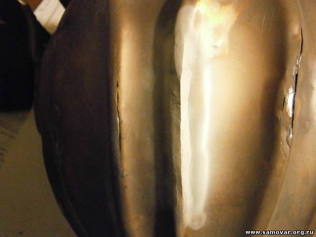

Kustarnn Дата: Сб, 08 Дек 2012, 19:32:57 | Сообщение # 54
Как то, так.
Прикрепления: 1767193.jpg (77.4 Kb)
Сообщение отредактировал Kustarnn - Сб, 08 Дек 2012, 19:34:45
СИБИРЯК Дата: Сб, 08 Дек 2012, 19:53:18 | Сообщение # 55
Quote (Kustarnn)
Как то, так.
Kustarnn, если не ошибаюсь, самовар томпаковый? Поэтому разница в цвете?
Kustarnn Дата: Сб, 08 Дек 2012, 20:43:39 | Сообщение # 56
Quote (СИБИРЯК)
Ответили сами. Конечно еще, делать и делать. Синькина Борода, где-то пропал.Наверно, стоит в очереди за КРУЗЕРОМ. biggrin

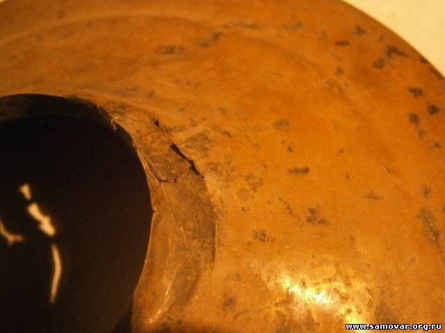

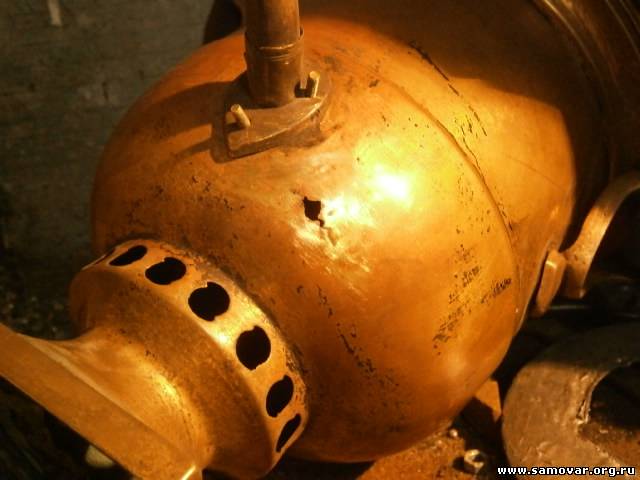

Kustarnn Дата: Вс, 10 Мар 2013, 17:26:44 | Сообщение # 67
Попробовал сегодня, дындочку законопатить.
Прикрепления: 4263730.jpg (81.9 Kb) · 3944614.jpg (78.8 Kb)
Tytaev Дата: Вс, 10 Мар 2013, 19:06:56 | Сообщение # 68
Изнутри подложку делали?Или предварительно заваривали и потом напыляли?
Kustarnn Дата: Вс, 10 Мар 2013, 19:43:47 | Сообщение # 69
Делал подложку с наружи. Прообовал изнутри. При шлифовке отлетела. Предварительно не варил. Завтра запаяю оловом. Осталась крышка.
Прикрепления: 4222204.jpg (77.7 Kb) · 8421504.jpg (78.8 Kb)
Tytaev Дата: Вс, 10 Мар 2013, 21:28:53 | Сообщение # 70
Спасибо это и хотел узнать.
