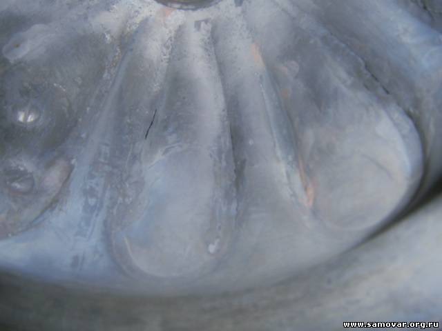

Всем здравствуйте! Есть у меня самовар, требуется ремонт тулова, многочисленные микротрещины по всему тулову. Металл не в лучшем состоянии, сказали что сварка не возможна. Посоветовали отремонтировать самовар с помощью прибора "ДИМЕТ".Каковы возможности данного аппарата? Хотелось бы увидеть реальные результаты применения этого устройства, и по возможности договориться о реставрации. А то может и не стоит заморачиваться? Думаю многим было бы ИНТЕРЕСНО. Надеюсь на помощь форумчан по этому вопросу, и возможно на постоянное сотрудничество. С уважением, СИБИРЯК cool

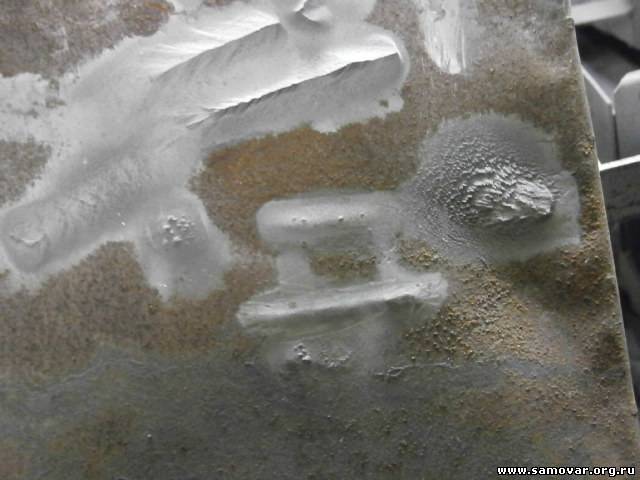

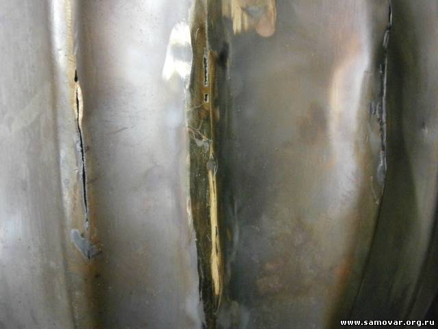

Kustarnn Дата: Пн, 05 Ноя 2012, 20:44:35 | Сообщение # 4
Трещина, длинной150мм и шириной в 1мм. С внутренней, изумительно. По наружке не получилось, сопло выработалось.Нашел, пробный напыл алюминий-цинк, на металл.

Kustarnn Дата: Пн, 05 Ноя 2012, 21:06:28 | Сообщение # 6
Заказал, новые сопла. На следующей неделе, этот отрезок добью и покажу. Сопло, при непрерывной работе, служит 15 минут. Чем могу.
