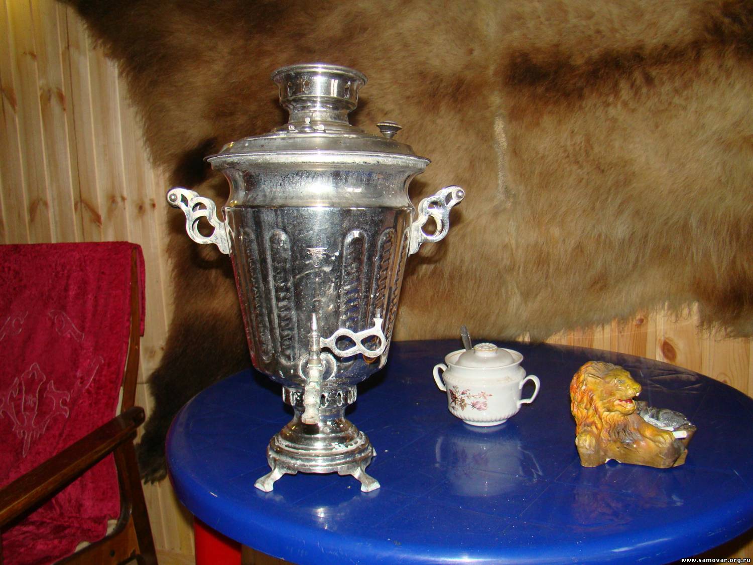

Принесли водогрей, труба заплющена с пяти сторон. cry Вроде пайка везде заводская, да и вмятины ровные, как заводские. Подскажите, так должно быть, или "умельцы" руки приложили ? Понимаю, что ничего не стоит, но думаю, кому-нибудь из друзей на подарок пойдёт biggrin

Это умельцы руки приложили. Нужно трубу выпаивать иначе ничего не получиться с ремонтом.

Страшного ничего нет.выпаять и аккуратненько отрихтовать трубу.

Спасибо. Сейчас залил воды-течёт. Вот сижу, голову ломаю, как трубу выдавливать. Может, кто подскажет?

Так заминали трубы в деревнях, чтоб варить яйца. Ну , а эту явно переборщили.

Выпаиваете кувшин,снимаете с кувшина колосник.Все -дальше делаете.Я для таких случаев зажимаю в тиски круглую болванку и рихтую на ней.Скорее всего придется потом перелудить.

это самовар просто разморозили

Спасибо, я чёт и не догадался про болванку. cry А перелуживать по-любому собирался.

Что-то я сомневаюсь

А вы попробуйте, самовар с водой на мороз вынести часов на 10 и увидите как топку сплющит

ser1249, очень дельный, а главное добрый совет! biggrin Что-то из области, кувалдой по пальцу... cool

Неа, выносить не буду. biggrin Мороз, думаю, не только топку сплющит, но и тулово должен распереть. А труба ровно сплющена с пяти сторон. Не, это человек руки приложил.
