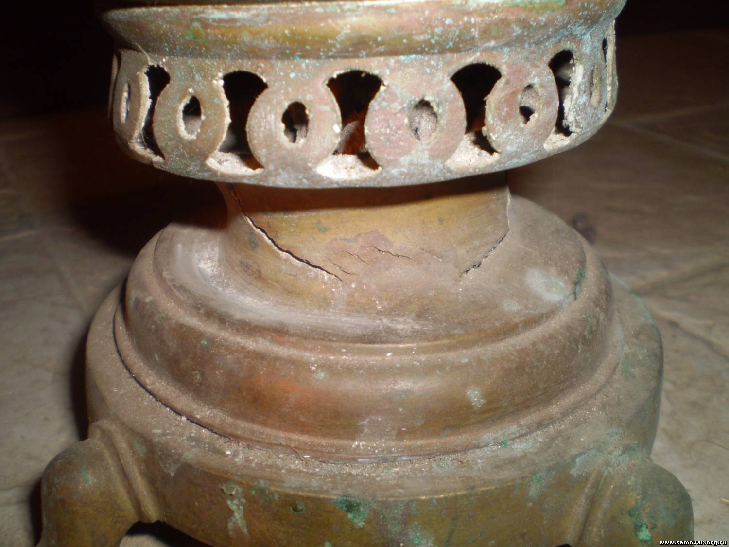

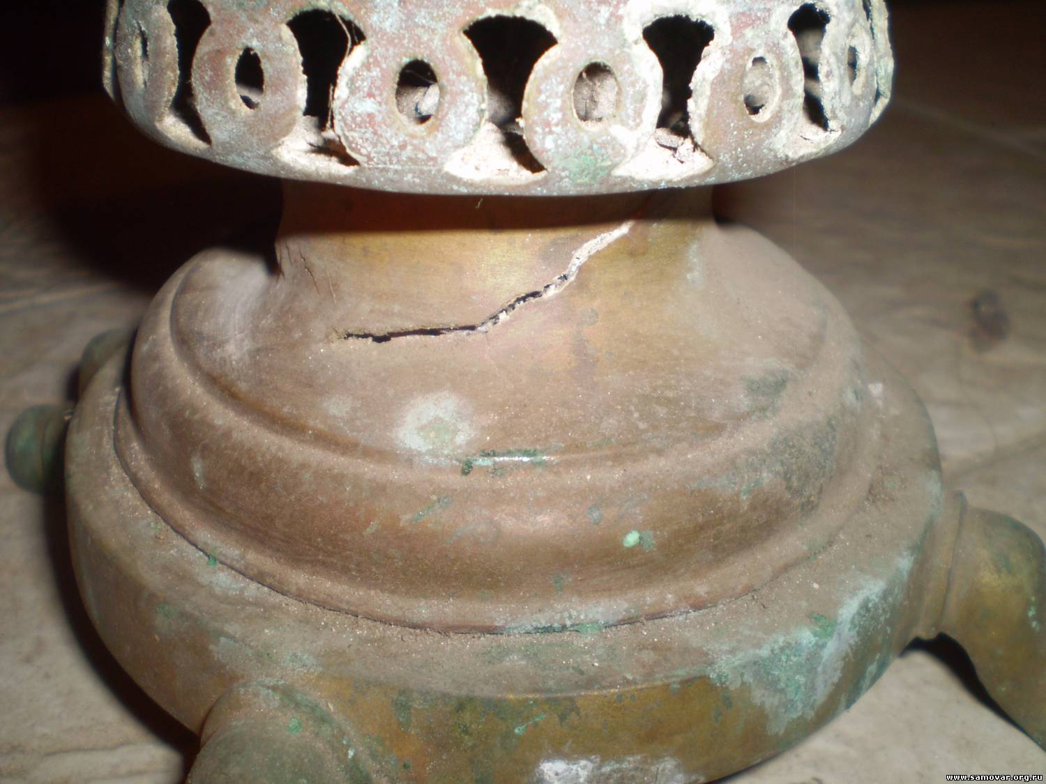

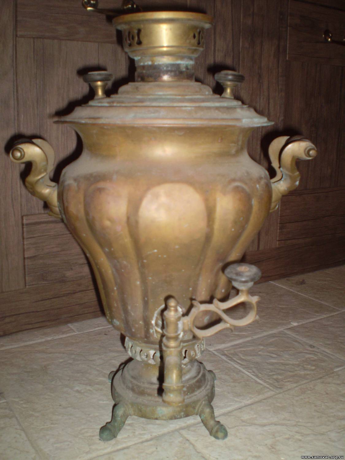

Здравствуйте, уважаемые форумчане! Может кто подсказать, как отреставрировать?
Не течет, все родное, самовар ровный. А внизу такой косяк:
Сколько будет стоить реставрация данного самовара?
И вообще, это заваривается, или нужно искать запчасть на замену?
Прикрепления: 6059233.jpg (128.7 Kb) · 8899814.jpg (152.7 Kb) · 7923049.jpg (149.4 Kb)
Tytaev Дата: Вс, 10 Фев 2013, 10:53:09 | Сообщение # 2
Нужно поменять шейку и все будет хорошо.Но для этого придется распаивать самовар.
ТВН Дата: Пн, 11 Фев 2013, 10:07:50 | Сообщение # 3
Сообщений: 158
Цитата (Vitalson)
И вообще, это заваривается, или нужно искать зап.часть на замену?
Это - "заваривается" но надо искать зап.части на замену. Tytaev прав.
Пайка обойдётся на много дороже и будет не эффективной.
К тому же на шейке не только трещины но и вмятины а то и куска не хватает (по фото не понятно).

pilot1624 Дата: Вт, 12 Фев 2013, 13:10:28 | Сообщение # 5
Не профподход:
1.Находите на Молотке шейку с ножками(для придания большей ценности - бесподдувальные)
2. Удаляете шейку с помощью "болгарки"
3. Припаиваете шеку к тулову
4. Пьёте чай
Проф. подход:
1. Выпаиваете трубу(кувшин)
2. Находите подобную шейку с поддоном на Молотке или здесь
3. Отгибаете шейку и вытаскиваете её.
4. Вставляте новую шейку и прикрепляете её
5. Впаиваите трубу(кувшин)
6. Пьёте чай
