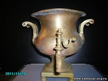

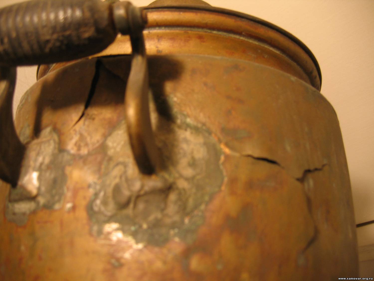

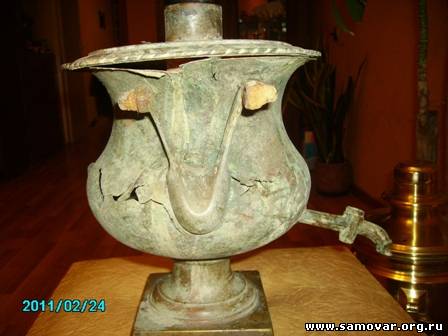

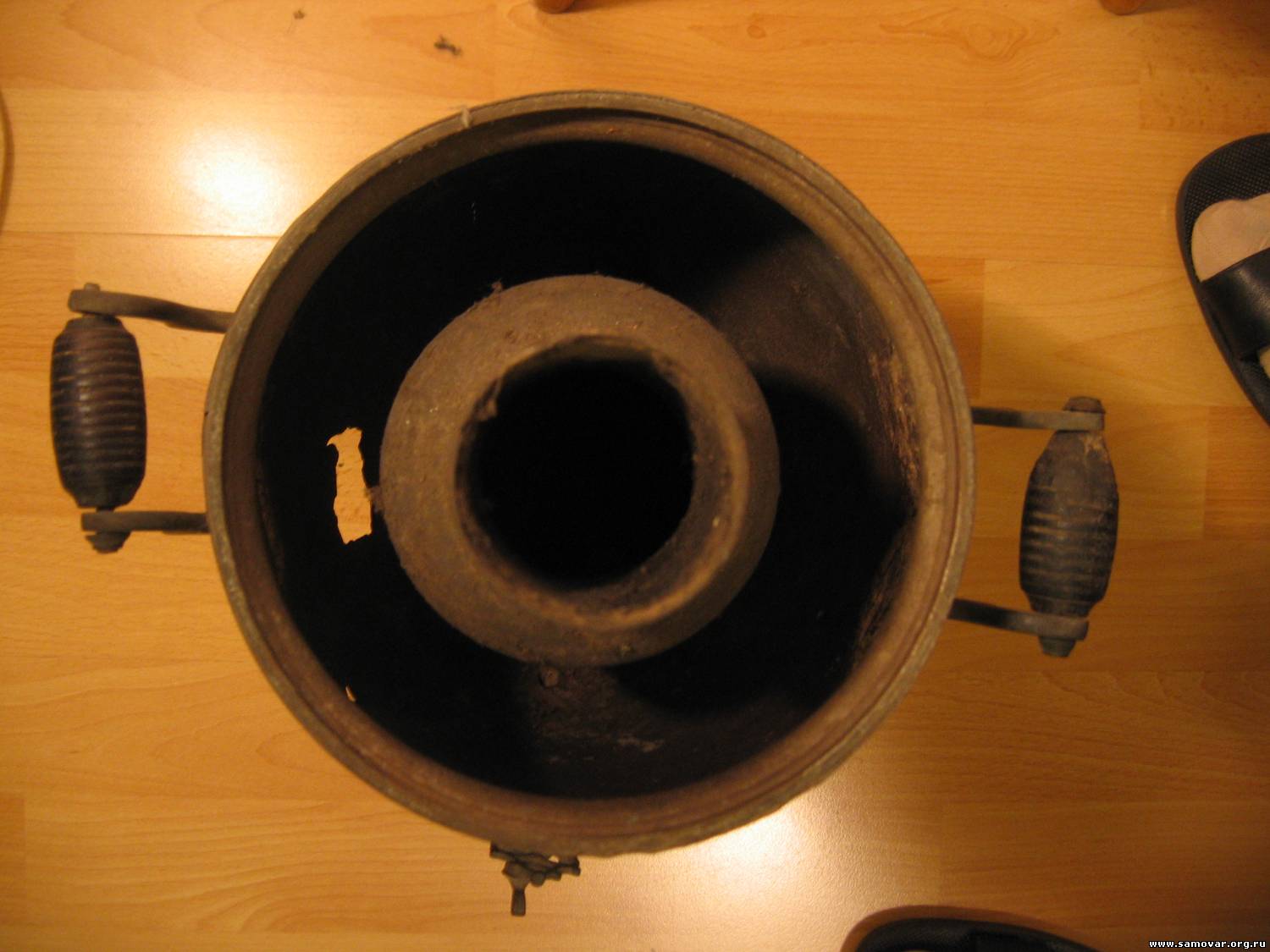

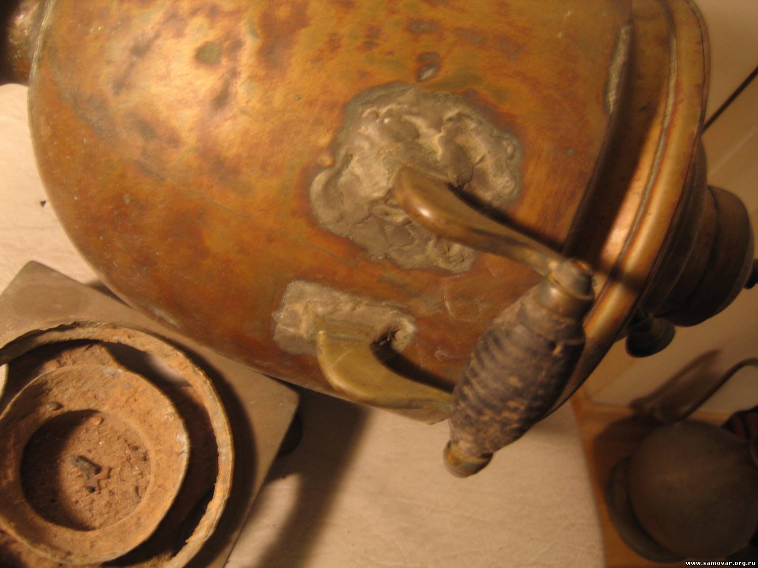

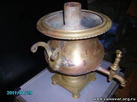

Добрый день. Хотелось бы отдать на реставрацию такой самовар. Медь очень тонкая. Около милиметра или того меньше. Фото прилагаю. Прошу посмотреть фото, и поделится соображениями, возможно ли привести этот самовар в божеский вид.

eugenius, Вам пофлудить захотелось?
eugenius Дата: Сб, 16 Фев 2013, 23:51:20 | Сообщение # 3
Сообщений: 351
извините, ser1249, я вас не понял.......поясните пожалуйста
Daff Дата: Сб, 16 Фев 2013, 23:52:59 | Сообщение # 4
Сообщений: 2
Тоже не понял при чём здесь флуд. Очень сложная работа
ser1249 Дата: Вс, 17 Фев 2013, 00:25:46 | Сообщение # 5
Сообщений: 169
Чего тут не понятного, самовар убит полностью. Запчасти с него снять и все.Восстановить его работу можно, но такой урод получится с заплатками.
ТВН Дата: Вс, 17 Фев 2013, 00:45:27 | Сообщение # 6
Сообщений: 158
Добрый вечер. Что в нём реставрировать? Пустая трата денег и времени. Тногда надо понять, что пора остановиться.
eugenius Дата: Вс, 17 Фев 2013, 00:45:37 | Сообщение # 7
Сообщений: 351
Неужели все так безнадежно ? Самовар мне очень дорог, я понимаю что реставрация будет стоить прилично, но тут на сайте были примеры уже. Самовар в подобном состоянии (или даже еще хуже) сделали хорошо, вернули к жизьни можно сказать......я найду позже был фото-репортаж в теме.
ТВН Дата: Вс, 17 Фев 2013, 00:54:58 | Сообщение # 8
Сообщений: 158
....Ну если дорог как память....!!
Добавлено (17 Фев 2013, 00:54:58)
Цитата (eugenius)
или даже еще хуже
Куда уж хуже. Возможно кто то и возмётся. Скорее всего без гарантии и что из этого получится......

Для такого экземпляра нужно время вагон,а его как всегда нет.действующим он конечно не будет а интерьерный вариант возможен.Может кто и откликнется.
Kustarnn Дата: Вс, 17 Фев 2013, 16:56:58 | Сообщение # 10
Находимся не далеко. Приезжай, оборудование дам и делай.
ser1249 Дата: Вс, 17 Фев 2013, 17:39:42 | Сообщение # 11
Сообщений: 169
Можно сделать и рабочий,только вида у него не будет.Для этого нужно:новую крышку,время,и минимум 15000 рублей.

Интересно было бы узнать процесс пайки таких микротрещин как на самоваре представленным в теме.
Это где нибудь обсуждалось на форуме ?
СИБИРЯК Дата: Пн, 18 Фев 2013, 14:52:13 | Сообщение # 18
Цитата (eugenius)
таких микротрещин
Боюсь даже представить, что тогда для Вас, ТРЕЩИНЫ?
Это если внутри самовара взорвать гранату? cool
eugenius Дата: Пн, 18 Фев 2013, 18:48:41 | Сообщение # 19
Сообщений: 351
Цитата (СИБИРЯК)
Боюсь даже представить, что тогда для Вас, ТРЕЩИНЫ? Это если внутри самовара взорвать гранату?
Не знаю что хуже для процесса реставрации - большие трещины или сетка микротрещин. Но кажется что второе, а там на фото не видно, такое явление тоже присутствует.
Tytaev Дата: Пн, 18 Фев 2013, 18:48:54 | Сообщение # 20
Цитата (eugenius)
Интересно было бы узнать процесс пайки таких микротрещин как на самоваре представленным в теме. Это где нибудь обсуждалось на форуме ?
Согласен с СИБИРЯК, Это не микротрещины.Это рвань и еще какая!Микротрещины это когда после полировки их практически не видно.А здесь за полста метров улицу видать .Но все это поправляется при желании.Для примера,правда не из лучших но так для понятия фото.Что было и что потом стало.Но это не конечный вариант.Работы еще вагон и малая тележка.Это не реклама,просто пример.
Прикрепления: 1685931.jpg (114.6 Kb) · 5501996.jpg (94.1 Kb) · 8480330.jpg (89.7 Kb) · 4934539.jpg (87.2 Kb) · 9948507.jpg (83.1 Kb) · 4182520.jpg (86.2 Kb) · 8597554.jpg (169.8 Kb)
eugenius Дата: Пн, 18 Фев 2013, 19:08:15 | Сообщение # 21
Сообщений: 351
Tytaev, этот самовар я и имел ввиду, смотрел уже давно. Спасибо за фото, этот пример подтверждает - мой самовар тоже можно привести в порядок.

Сообщений: 364
eugenius,
Трещины можно запаять серебренной проволокой, вот только как потом закрасить серебренный шов?
eugenius Дата: Пн, 18 Фев 2013, 23:48:52 | Сообщение # 28
Сообщений: 351
Да, слышал про такое. Надо будет самому поинтересоватся как что делать, почитать темы по реставрации, изучить что лучше....
Сообщение отредактировал eugenius - Вт, 19 Фев 2013, 21:15:50
oreshek Дата: Ср, 20 Фев 2013, 18:50:33 | Сообщение # 29
Сообщений: 45
