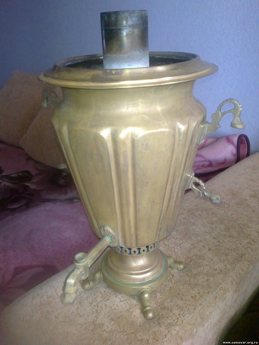

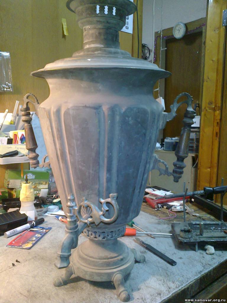

Здравствуйте уважаемые специалисты! Восстанавливаю рюмку ТД братьев Шемариных, и столкнулся с проблемой выравнивания вмятины. Может кто подскажит как без распайки колбы выровнять?
Прикрепления: 0751387.jpg (9.3 Kb) · 2948351.jpg (6.8 Kb)
ТВН Дата: Ср, 20 Фев 2013, 17:33:59 | Сообщение # 2
Сообщений: 158
Добрый день. Это без распайки не сделать.
Tytaev Дата: Ср, 20 Фев 2013, 18:23:18 | Сообщение # 3
Попробовать можно,но идеально врядли получится.А по грубому геометрию восстановить можно.
beobor Дата: Ср, 20 Фев 2013, 18:34:10 | Сообщение # 4
Сообщений: 138
А ЧЕ ТАК БОИТЕСЬ КУВШИН ВЫПАЯТЬ?
oreshek Дата: Ср, 20 Фев 2013, 19:11:49 | Сообщение # 5
Сообщений: 45
Да, конечно, надо выпаивать, трещина то довольно угловатая. Вообще без выпаивания пытаться ровнять бесполезняк, если хочется действительно восстановить форму, как было, а не просто частично откорректировать. Совершенно согласен с предыдущим оратором.
Tytaev Дата: Ср, 20 Фев 2013, 19:25:23 | Сообщение # 6
Проблема сверху,есть доступ.При желании отстучать в ноль не проблема.И трещины что то я не увидел.
leon Дата: Ср, 20 Фев 2013, 22:04:33 | Сообщение # 7
Сообщений: 41
не боюсь, хотя еще такого не делал, горелка пропановая есть, пищевое олово тоже, правда крышка туговато садится, прийдеться повозиться что б выставить ровно.
Добавлено (20 Фев 2013, 22:04:33)
А крышки у Шмариных внутри все не луженые или мне такой попался?
ТВН Дата: Чт, 21 Фев 2013, 09:56:55 | Сообщение # 8
Сообщений: 158
Фото нормальные выставте тогда можно о чём то говорить. Это Вы его видите - а мы по Вашим репликам догадываемся.

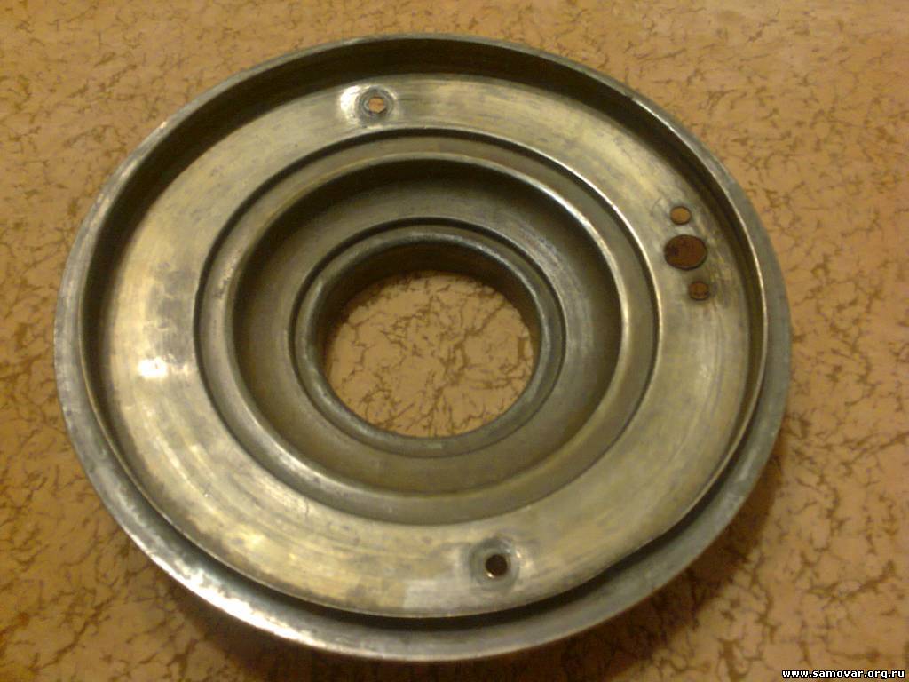

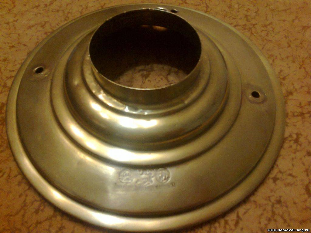

leon Дата: Чт, 21 Фев 2013, 13:05:41 | Сообщение # 9
Сообщений: 41
На первой фото таким он мне достался, на второй уже чуть почищеный. Вчера вечером попробывал выравнять, неудобно, распаевать нада полюбому. Вечером крышку сфоткаю.
Прикрепления: 8780415.jpg (98.3 Kb) · 8140012.jpg (110.0 Kb)
leon Дата: Чт, 21 Фев 2013, 23:06:15 | Сообщение # 10
Сообщений: 41
крышка
Прикрепления: 6465271.jpg (92.7 Kb) · 4744163.jpg (83.1 Kb)
oreshek Дата: Пт, 01 Мар 2013, 19:57:11 | Сообщение # 11
Сообщений: 45
резкости на фото маловато, похоже лужение есть или частично сошло. Вообще, крышки, конечно, у всех самоваров были луженые, но так как близко труба в этом месте с точкой максимального нагрева вверху, то лужение на крышках зачастую сходит раньше, чем на других частях
