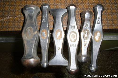

prajnik Дата: Ср, 06 Мар 2013, 23:06:35 | Сообщение # 17
Сообщений: 364
Прикрепления: 8991769.jpg (43.9 Kb)
beobor Дата: Чт, 07 Мар 2013, 00:32:32 | Сообщение # 18
Сообщений: 138
клевый инструмент,где взять спрашивается?
m1401 Дата: Чт, 07 Мар 2013, 08:37:00 | Сообщение # 19
Сообщений: 115
да инструмент отличный. это для рихтовки подойти должен я правильно понял?
Tytaev Дата: Чт, 07 Мар 2013, 17:17:51 | Сообщение # 20
Половина инструмента для рихтовки можно просто так собрать в авторемонтной мастерской.Использованные запчасти выкидывают на металлолом.Надо только покопатся в этом хламе.
prajnik Дата: Чт, 07 Мар 2013, 22:56:22 | Сообщение # 21
Сообщений: 364
Видел эконом вариант.
Шарики разного диаметра были просто приварены к молоткам.
Если хотите красиво отремантировать самовар, то и инструмент должен быть красивым. biggrin
beobor Дата: Чт, 07 Мар 2013, 23:31:54 | Сообщение # 22
Сообщений: 138
та не томите душу prajnik ,лучше про свой дайте инфо,самодел ,покупной или ...
Добавлено (07 Мар 2013, 23:31:54)
а то я выдавливаю вмятины обратной стороной зубила,похожим на Ваш второй слева
prajnik Дата: Пт, 08 Мар 2013, 00:09:14 | Сообщение # 23
Сообщений: 364
что интересует? цена на каждый от 50 евро.
beobor Дата: Пт, 08 Мар 2013, 00:21:40 | Сообщение # 24
Сообщений: 138
это импорт и заводская вещь?

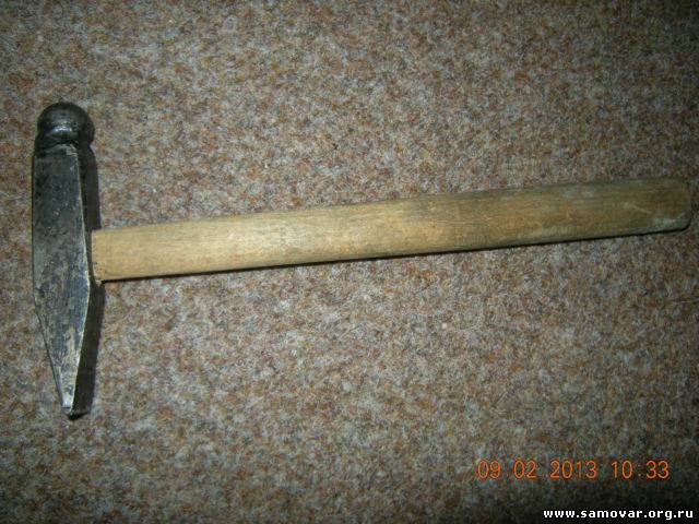

prajnik Дата: Пн, 11 Мар 2013, 23:16:26 | Сообщение # 28
Сообщений: 364
Эконом вариант.
Прикрепления: 5912941.jpg (91.4 Kb)
