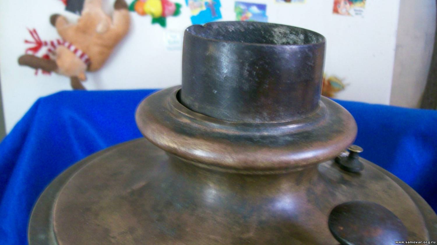

beobor Дата: Чт, 11 Апр 2013, 21:10:42 | Сообщение # 1
Сообщений: 138

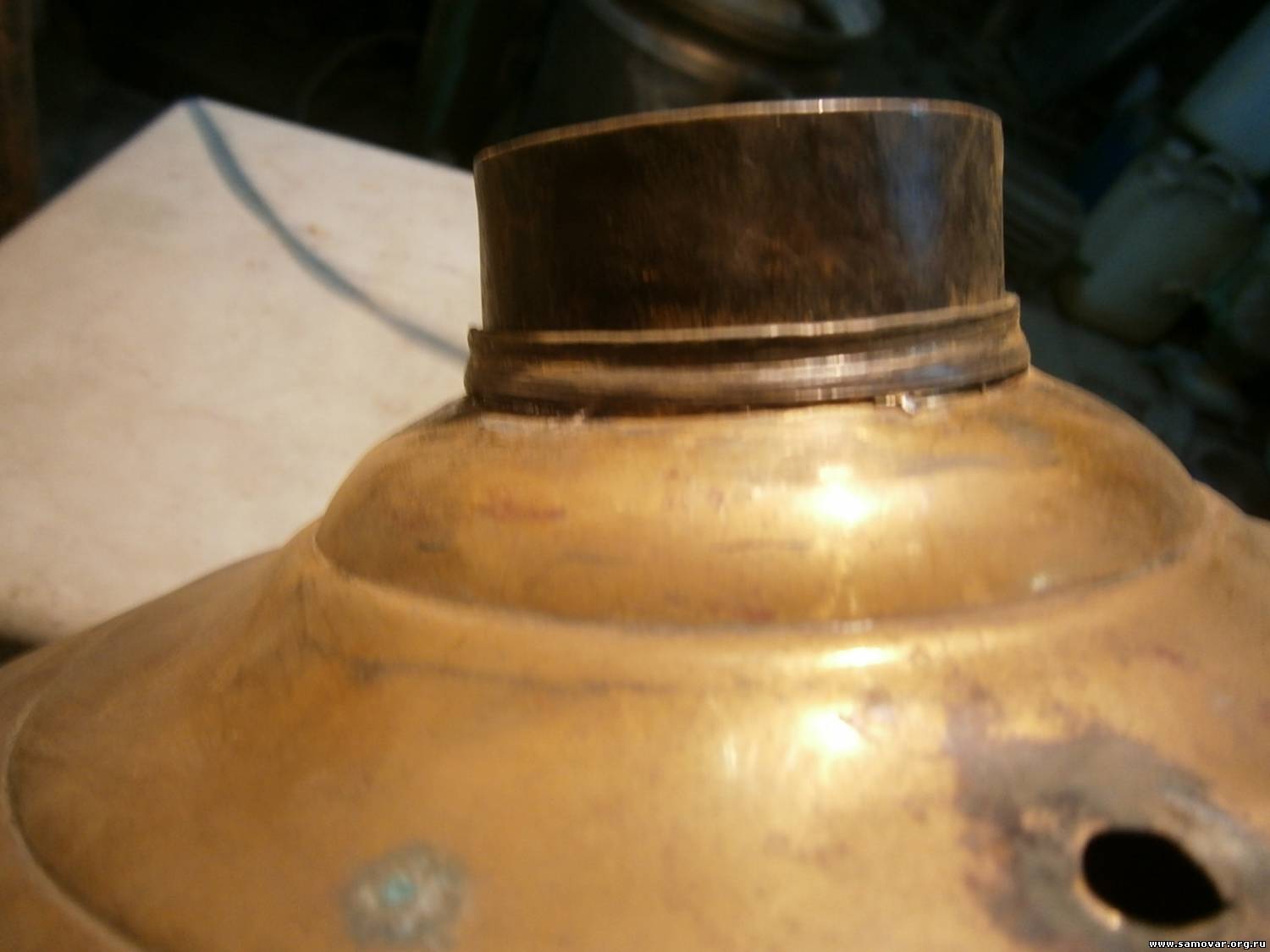

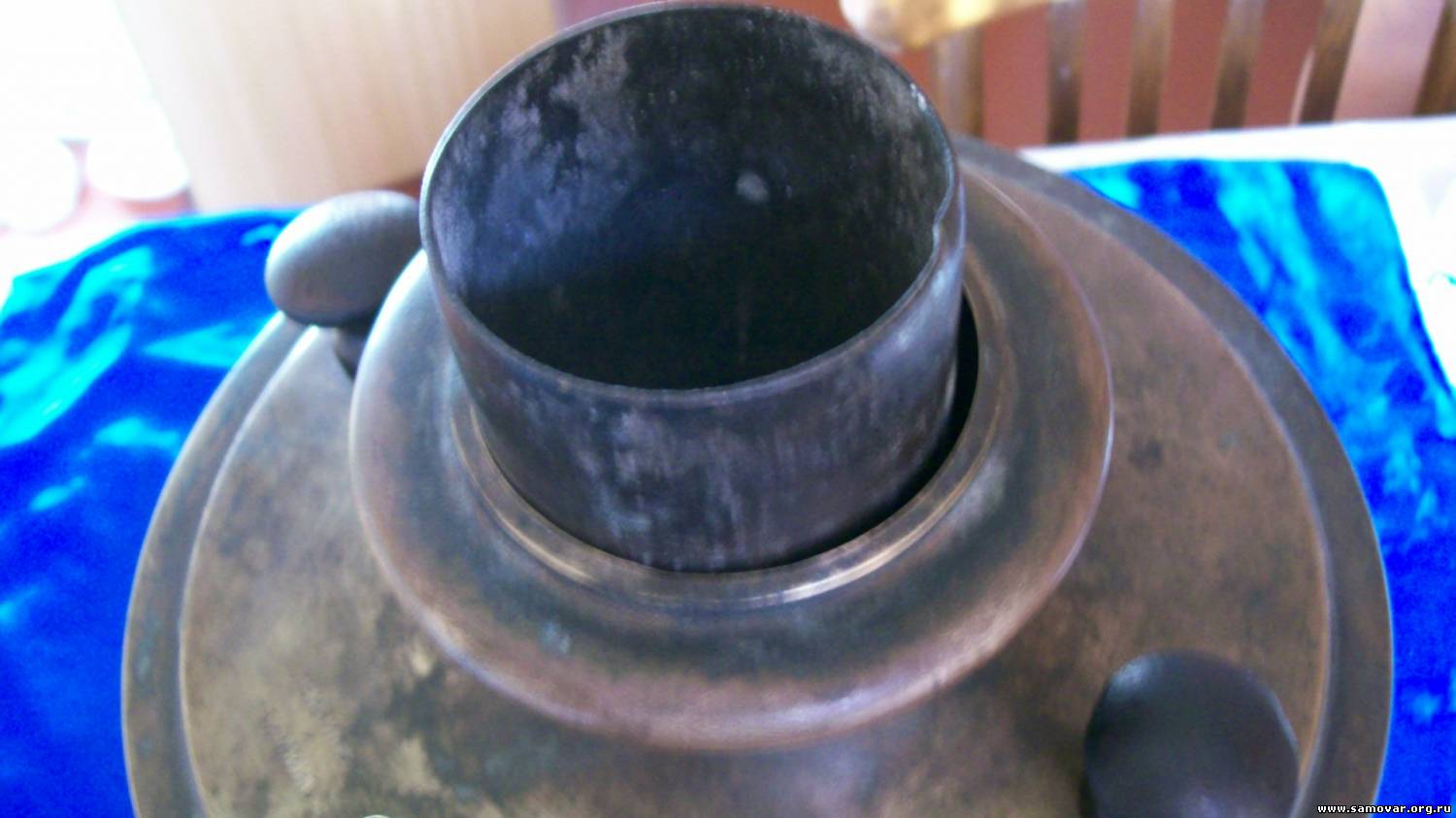

ув.Форумчане ,прошу помощи в ремонте .отсутствует помоему верхний поясок. как поступить?

По этому фото ничего не понятно. Сделайте нормальный вид, тогда и советовать можно.
beobor Дата: Чт, 11 Апр 2013, 23:10:06 | Сообщение # 3
Сообщений: 138

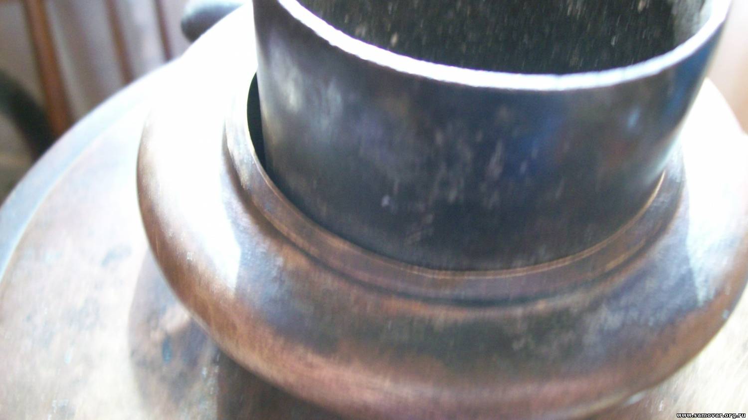

завтра постараюсь сделать фото при дневном свете.Ситуация следующая на верхней крышке отсутствует верхний бурт который плотно облегает топочную трубу. либо его кто то выпаял ,т к грубых следов воздействия не видно . из за этого между крышкой и трубой образовался зазор 2--3 мм
Вопрос как впаивается или вальцуется ве рхний буртик в крышку.
ТВН Дата: Пт, 12 Апр 2013, 09:35:12 | Сообщение # 4
Сообщений: 158
beobor, Не на крышке никакого буртика. Вариантов возможно дав. Не родная крышка или не родная труба.
beobor Дата: Пт, 12 Апр 2013, 13:30:59 | Сообщение # 5
Сообщений: 138
разве встречаются такие крышки на которых бурт горизонтально подходит к трубе.на всех моих самоварах на крышке вертикальный поясок ,плотно опоясывающий трубу . почему на этой нет ,не пойму. и следов демонтажа нет. Конфорка ведь должна в этот буртик упереться.Что то надо выдумывать.

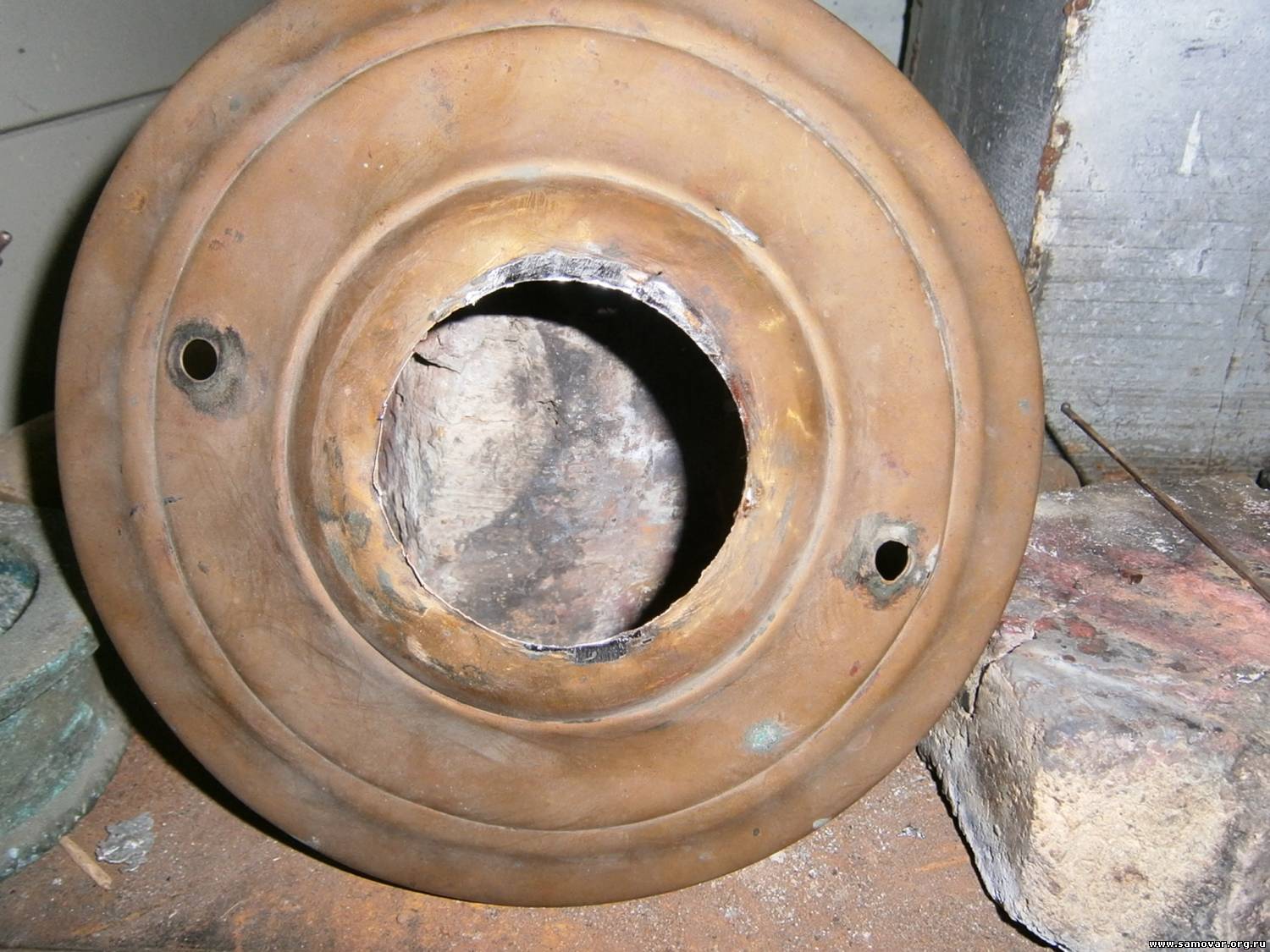

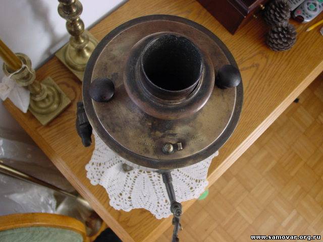

beobor Дата: Пт, 12 Апр 2013, 19:05:55 | Сообщение # 6
Сообщений: 138

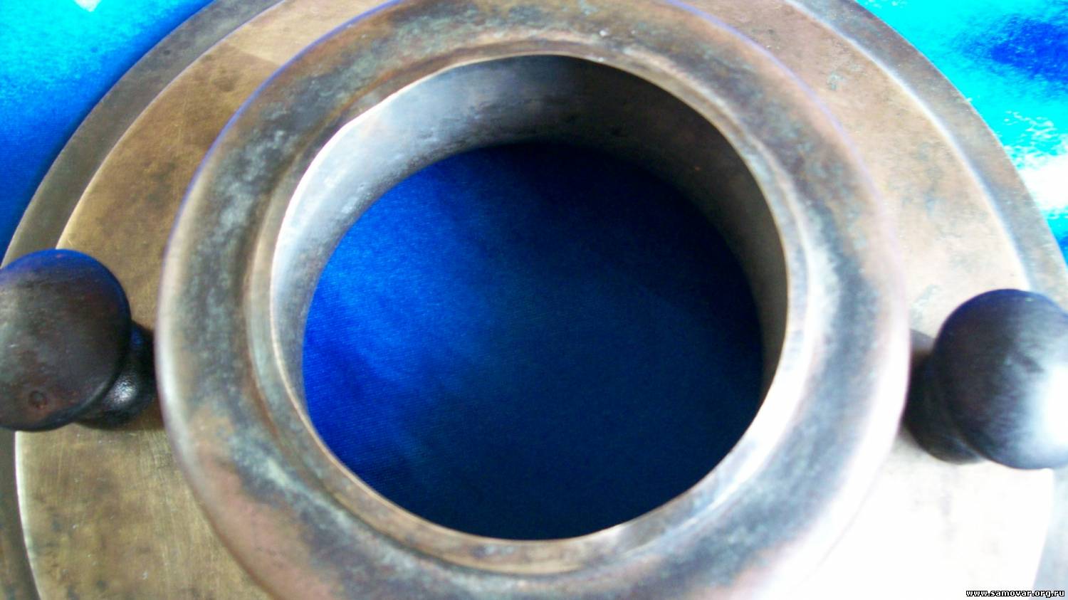

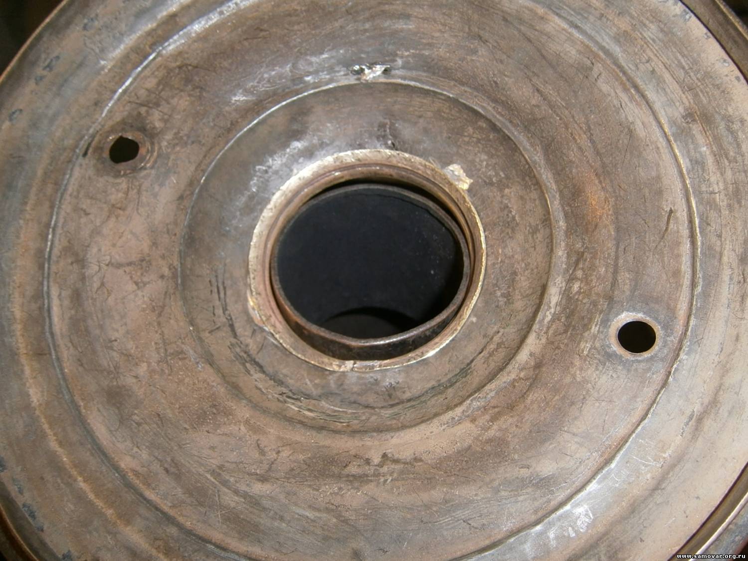

фото проблемного места
Прикрепления: 1277370.jpg (95.1 Kb) · 7881033.jpg (79.0 Kb) · 1360667.jpg (66.3 Kb) · 9627144.jpg (86.0 Kb) · 2115407.jpg (103.9 Kb) · 2201273.jpg (91.1 Kb)
Tytaev Дата: Пт, 12 Апр 2013, 19:16:28 | Сообщение # 7

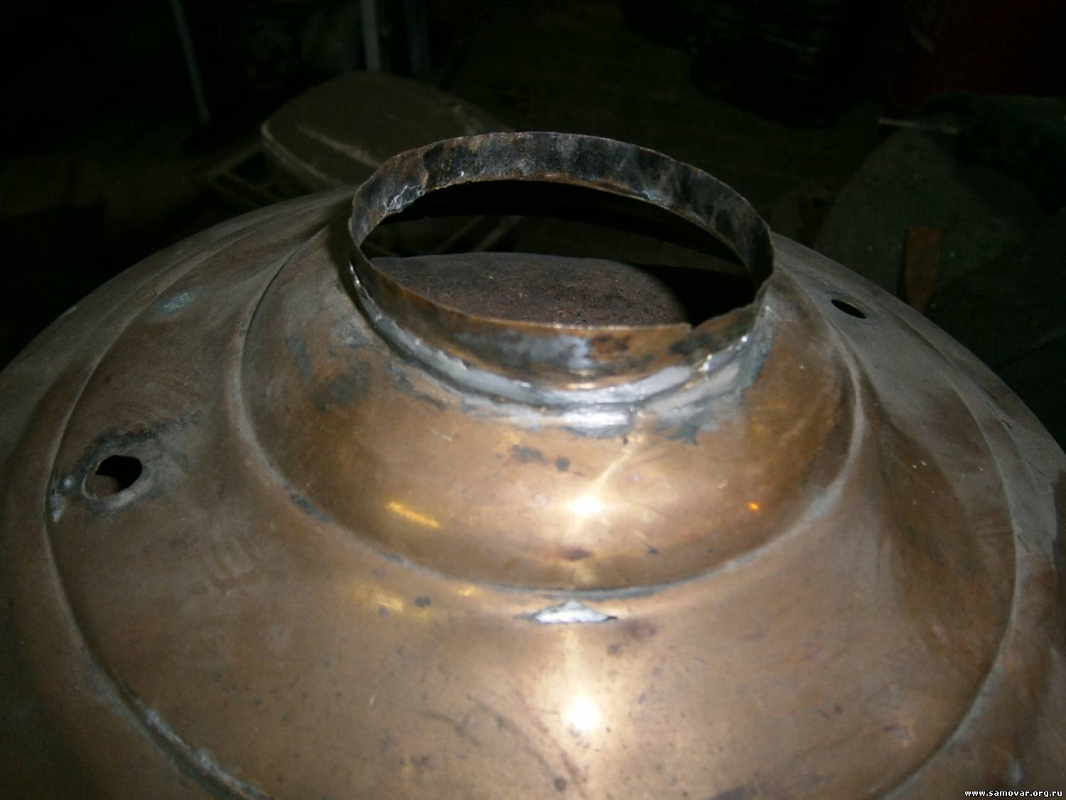

Можно и так оставить.а если нет так ищите крышку с таким же диаметром под трубу ,срезайте с нее ободок и изнутри проваривайте.Но я бы такое делать не стал.Конфорка оденется и этот ободок в 5 мм высотой будет незаметен есть ли он.

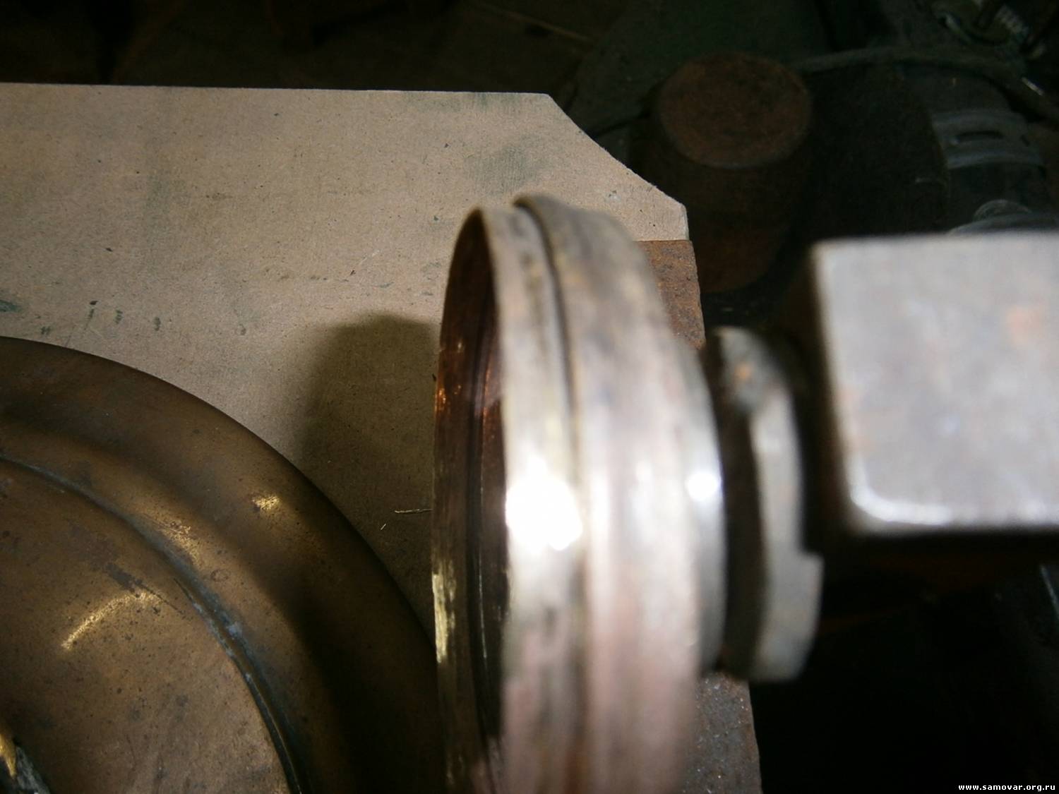

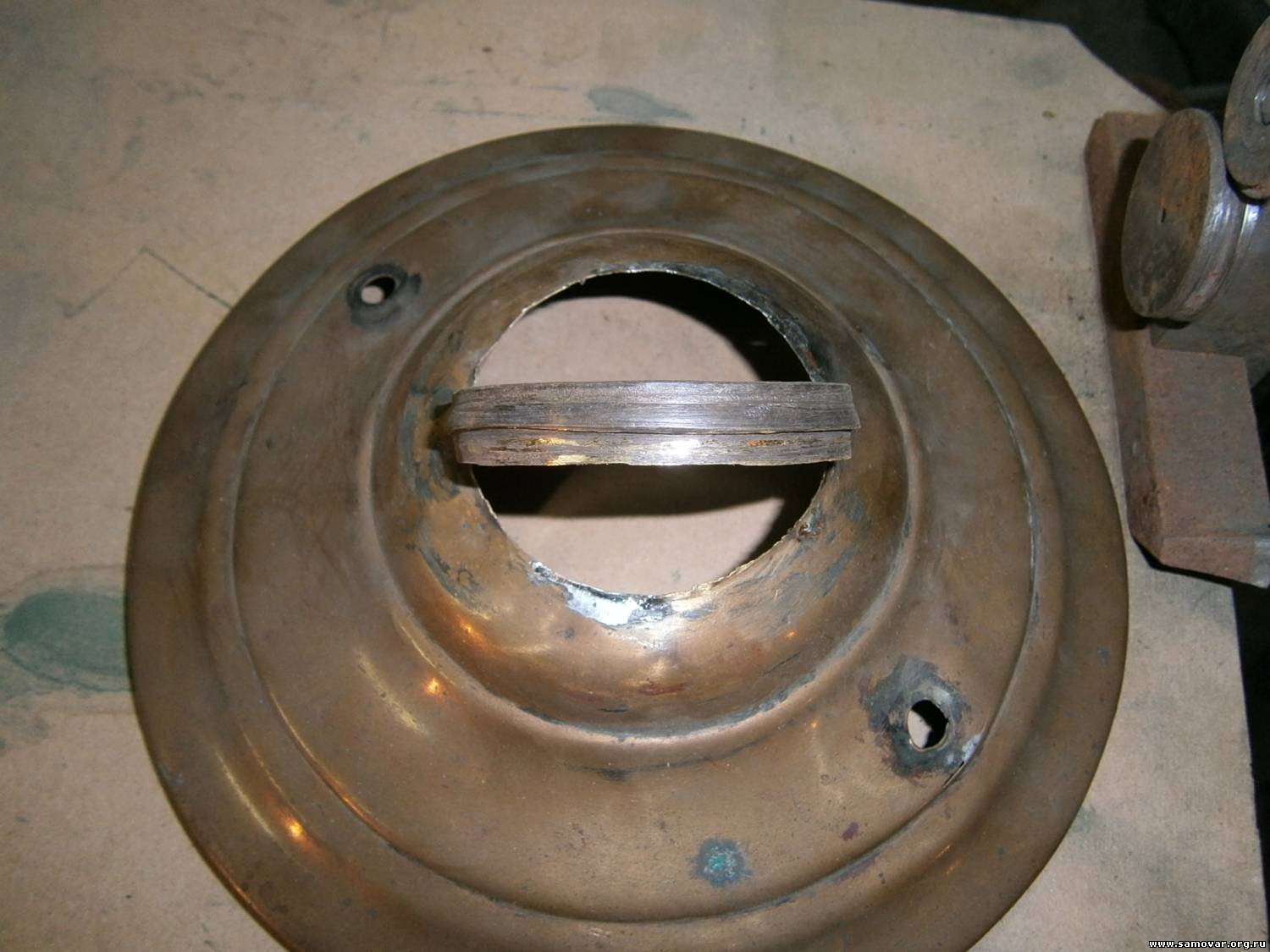

Kustarnn Дата: Пт, 12 Апр 2013, 19:30:16 | Сообщение # 8

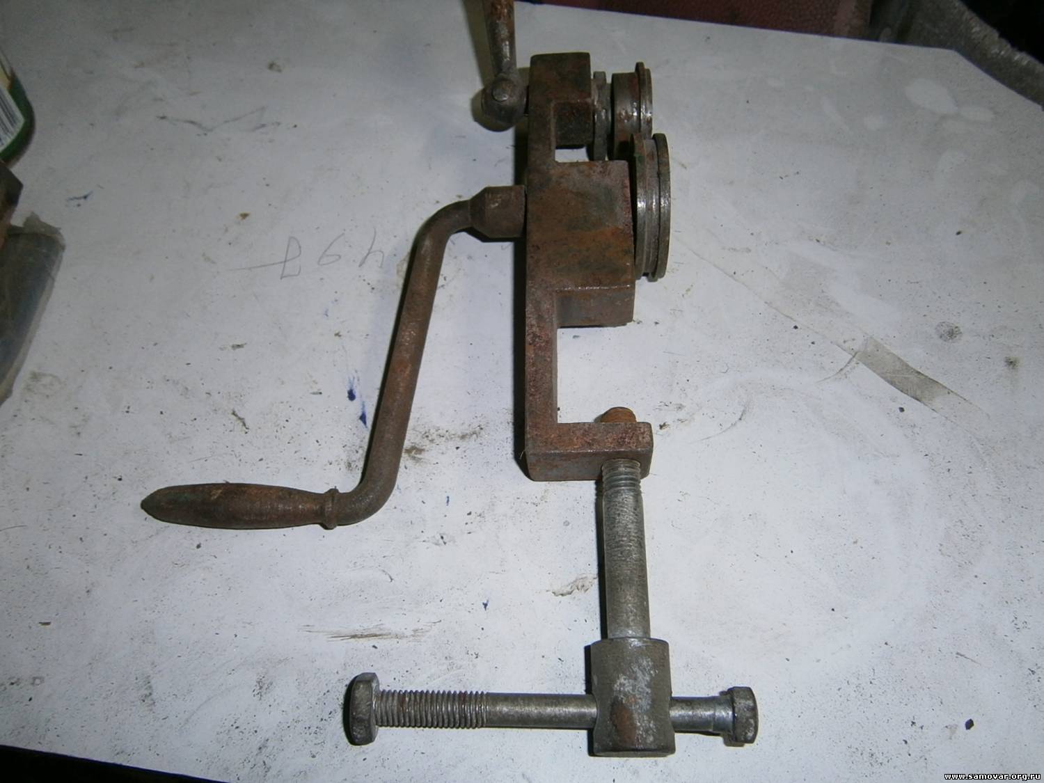

Помощь утопаещему, дело рук самих утопающих. Сделал 30лет назад, для раскатки крышек. Так досих пор и служит. Предлагаю.
Прикрепления: 0156580.jpg (100.3 Kb) · 4576064.jpg (201.3 Kb) · 4109026.jpg (139.8 Kb) · 9572437.jpg (128.8 Kb) · 5184947.jpg (105.9 Kb) · 0150806.jpg (77.6 Kb) · 4327621.jpg (197.8 Kb)

beobor Дата: Пт, 12 Апр 2013, 20:03:25 | Сообщение # 9
Сообщений: 138
такая машина есть где то в наличии,ровняли консервные крышки.не знаю подойдет ли?

еще такой вопрос,это заводское исполнение крышки ,без бурта или налицо чье-то вмешательство?
Kustarnn Дата: Пт, 12 Апр 2013, 20:06:54 | Сообщение # 10
А, почему неподойдет? Спаяйте гильзу. Прокатайте зиг. Подберите отверстие, чтоб вставть гильзу. И, развальцуйте.
Добавлено (12 Апр 2013, 20:06:54)
Держалось на пайке, старое окончание бурта.

Как раз по такому принципу на всех ранних Воронцовых сделаны такие верха на крышках.Немного двигаются.При впайке кувшина очень удобно.

Попробуйте, так же, протезом. Берете с сов самовара крышку. Обрезаете по кругу, чтоб остались медали и инициалы. Прокатываете по краю бурт как на баночных крышках. А, дальше как на примере. Пример взят так же, со старой крышки. Если память не изменяет, Полеков.

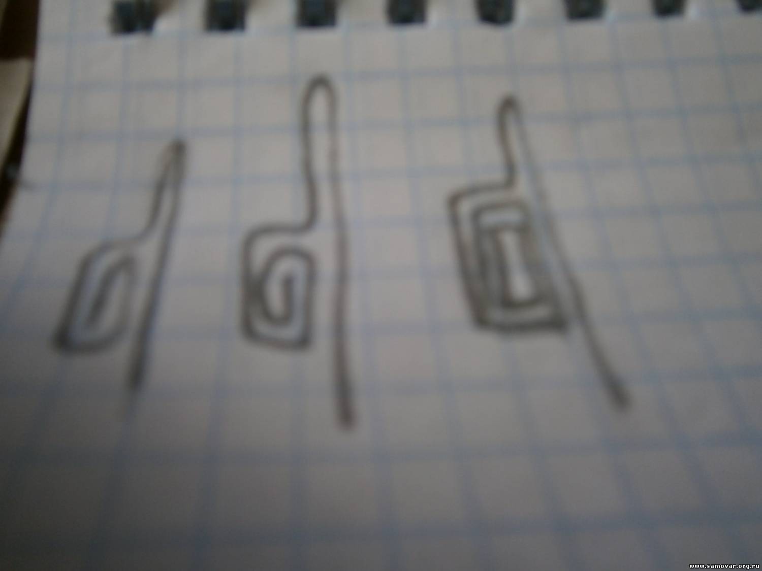

Kustarnn Дата: Ср, 17 Апр 2013, 19:11:23 | Сообщение # 30
Прикинул сегодня. Можно попробовать и так, для начинающих.
Прикрепления: 1147870.jpg (53.9 Kb)
