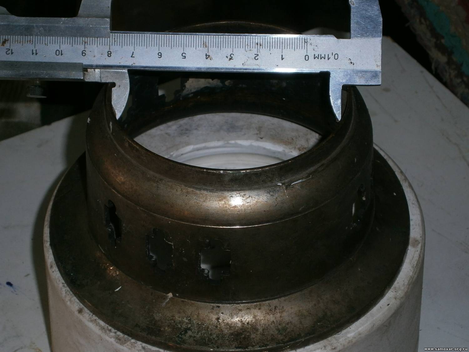

Kustarnn Дата: Пн, 15 Апр 2013, 18:35:52 | Сообщение # 2
Модель Вам сделаю. Вадима Богомазова тряхните. Белкой увлекся. smile В Москве буду 27 апр.

Конфорка90мм?
Kustarnn Дата: Пн, 15 Апр 2013, 21:52:47 | Сообщение # 6
Цитата (RatzFatz)
Конфорка90мм?
Кольцо посадочное, будет 90 на 100. Придется отдавать токарю, чтоб приняла нужный размер. Оригинал 95мм.

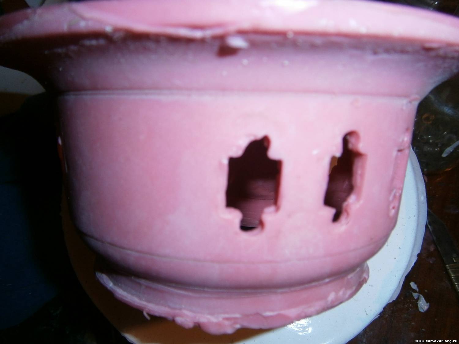

Kustarnn Дата: Вт, 16 Апр 2013, 18:52:47 | Сообщение # 9
Спервого раза, кирдык. Увеличил толщину стенок и посадочный диаметр.
Прикрепления: 4444133.jpg (112.6 Kb)
RatzFatz Дата: Вт, 16 Апр 2013, 21:48:05 | Сообщение # 10
Блин комом))))

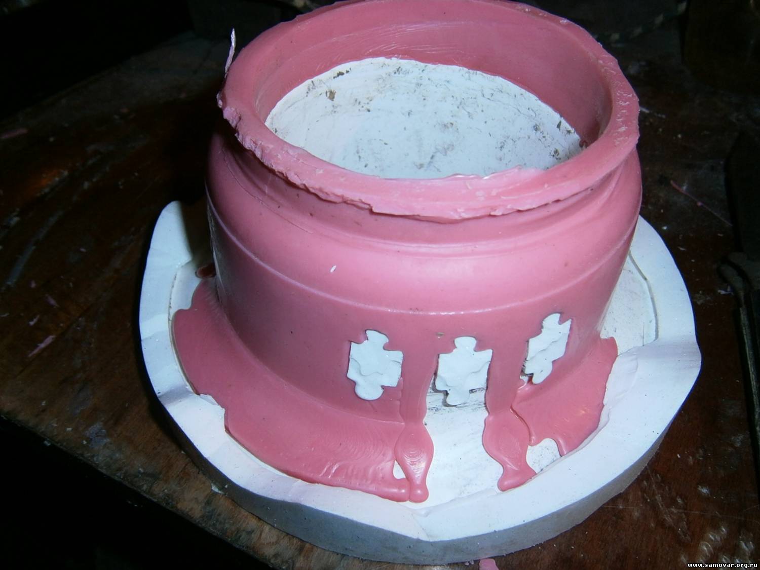

Kustarnn Дата: Ср, 17 Апр 2013, 19:09:05 | Сообщение # 11
Второй нормально. Толщина стенок 4мм.
Прикрепления: 3689357.jpg (81.3 Kb)

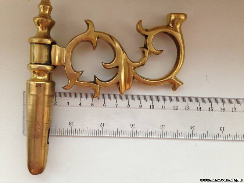

Kustarnn, как быть с ногой? http://www.samovar.org.ru/forum/5-3087-1#29065 ? И верток тоже нужен

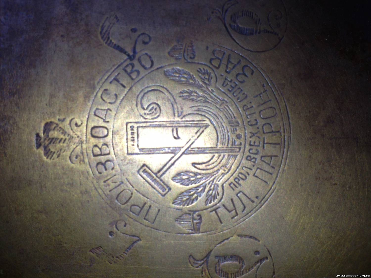

RatzFatz Дата: Пт, 19 Апр 2013, 08:25:02 | Сообщение # 17
По фото можно год выпуска определить?
Прикрепления: 1864335.jpg (162.4 Kb)

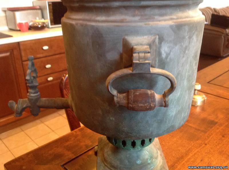

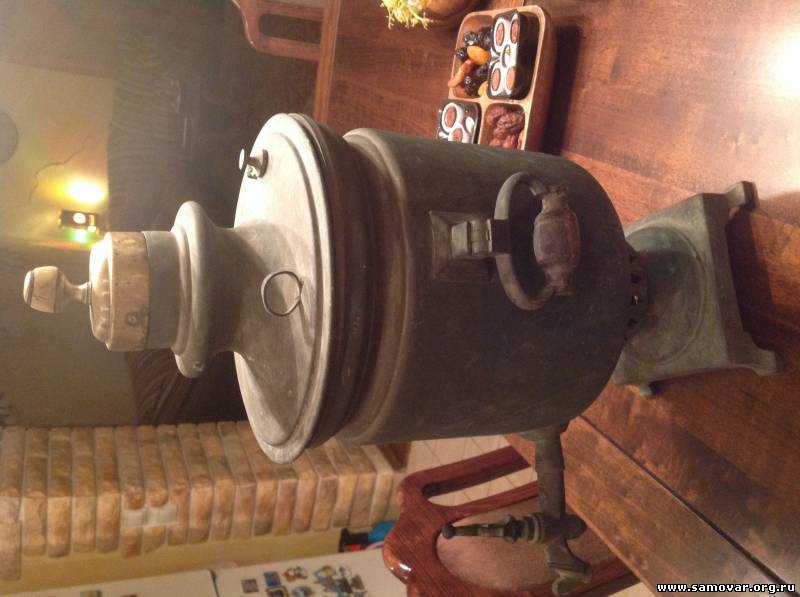

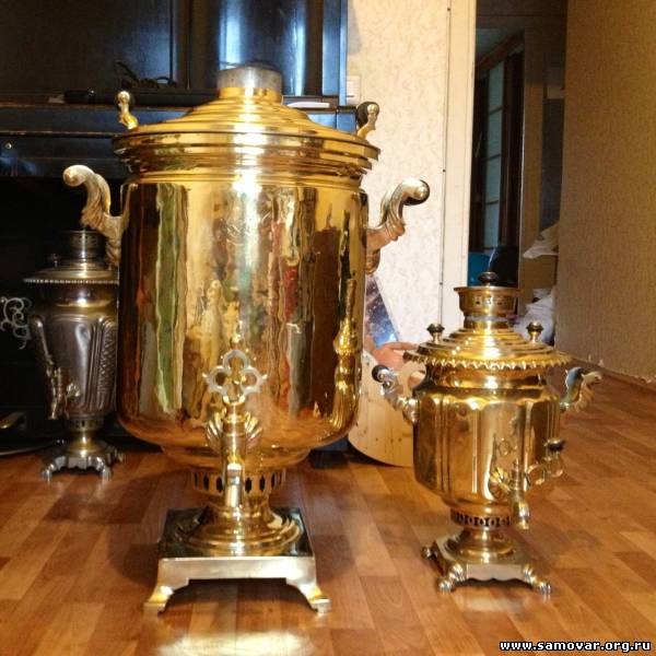

RatzFatz Дата: Сб, 14 Сен 2013, 17:39:26 | Сообщение # 18
99,9% готов!
Прикрепления: 5054365.jpg (54.2 Kb)
oreshek Дата: Ср, 18 Сен 2013, 19:13:26 | Сообщение # 19
Сообщений: 45
Это Тулпатронзавод (ТПЗ), существовавший с 1919 по 1943 гг., скорее всего - 30-е годы (до революции завод наследников В.С. Баташева). Браво, отличный самовар получился!

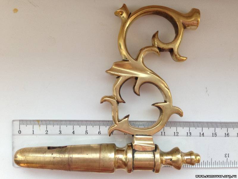

Прикрепления: 8211852.jpg (50.8 Kb)

Очень хочется конфорку 74 мм.<_< http://www.samovar.org.ru/_fr/36/8211852.jpg
