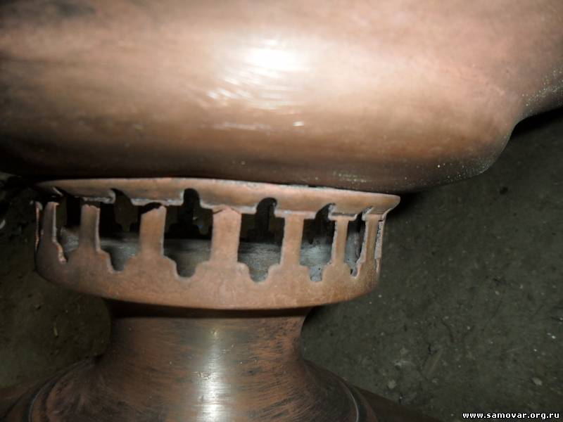

как лучше поступать в таких случаях,когда повреждения незначительные.Несколько пролетов,т.е. на работоспособность самовара не влияют

ну как бы снимать надо поддувало то, вытягивать верх, так как он замят, потом спаивать серебром, зашлифовать, ставить поддон обратно на самовар. это если по уму так делать.
способ второй - тяп ляп.
не снимая поддувала сразу запаивать серебром просечки, что бы пайка кувшина не потекла - заливаем его водой и делаем самовар чуть в наклоне что бы вода прикосалась к пайке оловом ну и паяем просечки.
если делать как на первом варианте - будет лучше работа

Нагрузка на поддувало распределяется не равномерно.При эксплуатации будет наклон и слом просечек далее. Ремонт.

Сообщений: 251
