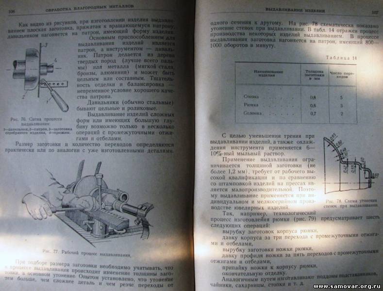

Kustarnn Дата: Пн, 29 Июл 2013, 20:44:28 | Сообщение # 1
Хотелось бы узнать у людей любящих, свою профессию. Когда появилось? ТК в музейной атрибутике, требующей описания технологии изготовления, у предметов отсутствует.
Прикрепления: 4361049.jpg (55.0 Kb)
Voler Дата: Пн, 29 Июл 2013, 21:02:22 | Сообщение # 2
Прикрепления: 2332631.jpg (60.8 Kb)

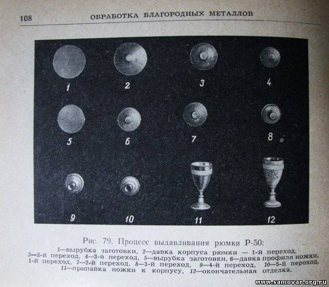

Voler Дата: Пн, 29 Июл 2013, 21:02:56 | Сообщение # 3
Прикрепления: 6915466.jpg (66.0 Kb)

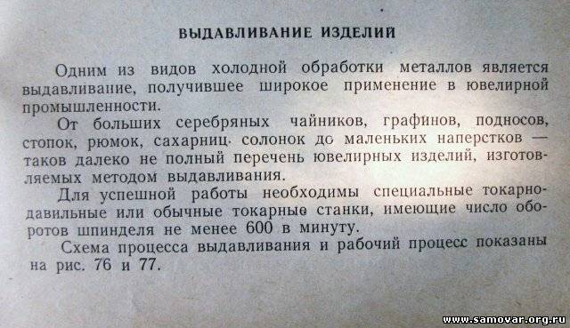

Voler Дата: Пн, 29 Июл 2013, 21:03:44 | Сообщение # 4
Прикрепления: 2954669.jpg (74.2 Kb)

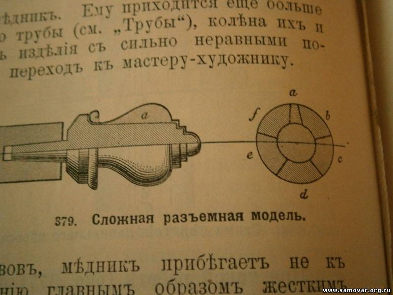

Kustarnn Дата: Пн, 29 Июл 2013, 21:40:05 | Сообщение # 7
Цитата (Voler)
а дальше...тук, тук, тук, БАЦ, тук, тук, тук, БАЦ
Этож в атрибутике не напишешь?
Модель и изделия, пройденный этап. dont
Прикрепления: 8897108.jpg (48.5 Kb)

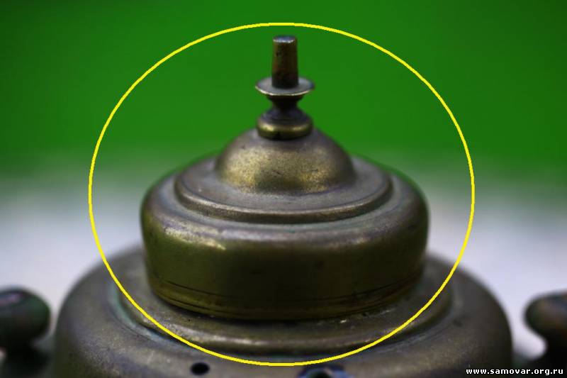

Voler Дата: Вт, 30 Июл 2013, 19:41:37 | Сообщение # 17
Эта ?
Прикрепления: 9444820.jpg (30.5 Kb)
Kustarnn Дата: Ср, 31 Июл 2013, 19:15:06 | Сообщение # 18
Крышка на самоваре с картины. Крышка на ранних самоварах, типа Ломов, издание №6, Русский музей. smile
Цитата (Voler)
Эта ?
Пониже. Самовар с картины 18го. Хватит дурку, гонять
cranky По этому агрегату, biggrin Ему трубу попоздней укоротили,

Kustarnn Дата: Ср, 14 Авг 2013, 20:11:49 | Сообщение # 22
Цитата (Voler)
А это что за ЗАКИДОН ?
Читая давненько книгу, помню что ( КУВШИН) был изобретен в России. После его изобретения, труба стала короче,видоизменились крышки-Это мои выводы.Огромное Вам спасибо, за разверку темы.
Добавлено (05 Авг 2013, 21:36:52)
Вы, наверно и открытку с самоваром середины 18 века,рассмотрели. Верх так же заканчивается, набалдашником.
Добавлено (14 Авг 2013, 20:11:49)
Цитата (Voler)
Эта ?
Пришлось поискать. Похоже ЯСНОВИДЕЦ,прав. Рукомойник Аи З.
Сообщение отредактировал Kustarnn - Пн, 05 Авг 2013, 22:04:40

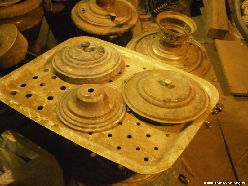

Kustarnn Дата: Ср, 14 Авг 2013, 21:38:18 | Сообщение # 24
Цитата (Voler)
Есть что-то - ВЫКЛАДЫВАЙТЕ ! Рукомойник - ЭГОИСТ
Все таки, бдите. smile
Прикрепления: 5638773.jpg (58.2 Kb)
СИБИРЯК Дата: Ср, 14 Авг 2013, 21:39:55 | Сообщение # 25
Kustarnn, извиняюсь не в тему, зачем поднос надырявили? cool
Kustarnn Дата: Ср, 14 Авг 2013, 21:40:43 | Сообщение # 26
Шляпа думаю, где то так, должна примерно выглядеть

Kustarnn Дата: Ср, 14 Авг 2013, 21:45:25 | Сообщение # 28
Макароны трясти! biggrin

Voler Дата: Чт, 15 Авг 2013, 09:40:32 | Сообщение # 33
Как Вы сами ДОЛЖНЫ понимать, для такого ЗАЯВЛЕНИЯ должны быть серьезные АРГУМЕНТЫ,
а НЕ крыши от рукомойников на дырявом подносе cry
