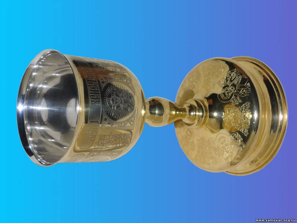

Tytaev Дата: Вт, 26 Ноя 2013, 16:59:18 | Сообщение # 1
Вот решил показать первые так сказать шаги по покрытию другими металлами.Пока испробовал серебрение,золочение меднение и никелировку.

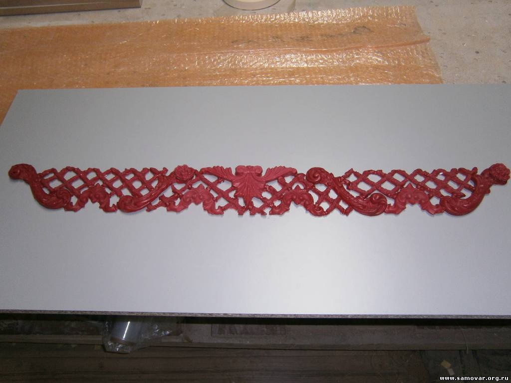

Kustarnn Дата: Чт, 28 Ноя 2013, 21:18:46 | Сообщение # 3
Осталось еще немножко, для автономности.
Прикрепления: 0378150.jpg (64.7 Kb) · 3569411.jpg (88.2 Kb) · 3897475.jpg (71.1 Kb)
Tytaev Дата: Чт, 28 Ноя 2013, 22:17:54 | Сообщение # 4
самовар покрытый никелем и серебром покажу чуть позже.Кустарь классные восковики.

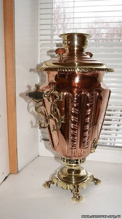

Kustarnn Дата: Вт, 03 Дек 2013, 21:14:14 | Сообщение # 5
Попробуй слой потолще. Будет шик.
Прикрепления: 3607665.jpg (57.3 Kb)
Tytaev Дата: Вт, 03 Дек 2013, 21:22:32 | Сообщение # 6
Согласен,уже пробовал.Это так первые пробы были.

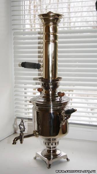

Добрый вечер.получилось с никелировкой?если не трудно покажите готовый самовар.
Tytaev Дата: Сб, 04 Янв 2014, 11:13:10 | Сообщение # 19
Вот фото только такие.
Прикрепления: 5863030.jpg (25.5 Kb) · 0845698.jpg (25.5 Kb)
beobor Дата: Сб, 04 Янв 2014, 20:09:44 | Сообщение # 20
Сообщений: 138
По фото работа супер.Вам респект .мне только предстоит.лужение внутри я смогу выполнить после никелировки,или как то надо защищать внутреннюю поверхность от никеля?
Сообщение отредактировал beobor - Сб, 04 Янв 2014, 20:10:18
Tytaev Дата: Сб, 04 Янв 2014, 20:22:00 | Сообщение # 21
Пучше все работы сделайте до никелирования.Никель не любит нагрева ,местами возможно поменяет цвет.внутри никель не ляжет не переживайте.
beobor Дата: Сб, 04 Янв 2014, 22:22:57 | Сообщение # 22
Сообщений: 138
он на полуду не ложится?
Добавлено (04 Янв 2014, 22:22:57)
вот еще нашел в старом талмуде:
Следует еще раз отметить, что при лужении никелированного самовара необходимо обращать больше внимания на нагрев, обмазывать не глиной, а толченым мелом и ни в коем случае не перегревать его, так как от этого никелировка синеет и от этого посинения не очищается.
Вообщем стою на распутье....
Tytaev Дата: Сб, 04 Янв 2014, 22:39:35 | Сообщение # 23
Цитата beobor ()
вот еще нашел в старом талмуде: Следует еще раз отметить, что при лужении никелированного самовара необходимо обращать больше внимания на нагрев, обмазывать не глиной, а толченым мелом и ни в коем случае не перегревать его, так как от этого никелировка синеет и от этого посинения не очищается. Вообщем стою на распутье....
Я вам об этом и написал.Делайте все до того как ....Иначе получите то что написано.

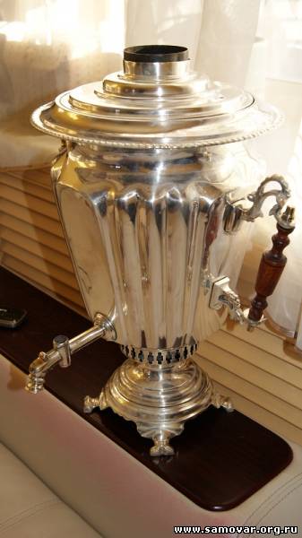

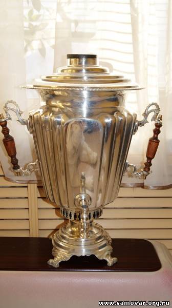

Tytaev Дата: Вт, 21 Янв 2014, 13:40:18 | Сообщение # 24
Как серебрение получилось?
Прикрепления: 4660443.jpg (26.9 Kb) · 5795313.jpg (27.6 Kb) · 6546066.jpg (29.9 Kb)
RatzFatz Дата: Вт, 21 Янв 2014, 15:28:59 | Сообщение # 25
Судя по фото, результат хороший.
Браво!
