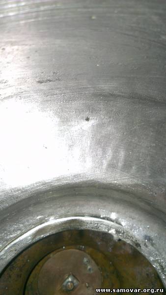

вот фото как получилось лудил самовар первый раз в жизни,на фото видны пятна
| leon |
Дата: Пн, 16 Дек 2013, 12:14:30 | Сообщение # 5 |
Сообщений: 41
Статус: Offline |
вчера таким же занимался, где были пятна зачищал наждачкой, посыпал нашатырем и 200 ваттным паяльником залуживал. посыпал нашатырем и рядом с пятном держиш, как хорошо прогреется само затикает, даже ялозить не нада

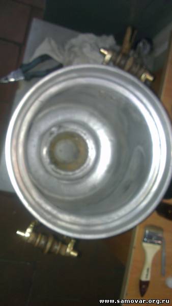

всем привет попробовал лудить с нашатырем дело пошло веселее,но мелкие черные пятна остались ни чего не помогает их убрать.подскажите критично если их оставить. фото того что получилось
| Василич |
Дата: Пт, 20 Дек 2013, 09:22:54 | Сообщение # 16 |
Сообщений: 51
Статус: Offline |
Попробуйте эти чёрные точки убрать алмазной насадкой к бормашине, а потом капля кислоты и паяльником точечно запаять. |
| Серега |
Дата: Сб, 21 Дек 2013, 01:48:54 | Сообщение # 17 |
Сообщений: 93
Статус: Offline |
Вся проблема с пятнами у Вас связана с тем,что в этих местах вы не зачистились до чистого металла и там осталась окись.А пищевым считается припой с 60%содержания олова,в старых самоварах вообще,практически паяли свинцом,я как-то у ребят на спектрометре проверял марку этого "припоя" содержание олово в распаянном из самоваров оказалось не выше 10%. |

все доброго времени суток пятна на конец то победил теперь следующая проблема подскажите увожаемые форумчане как правильно припоять кувшин (топку) чтоб олово не вытекало и как зафиксировать кувшин заранее спасибо |
| beobor |
Дата: Вт, 24 Дек 2013, 00:25:42 | Сообщение # 19 |
Сообщений: 138
Статус: Offline |
я когда впаиваю кувшин пользуюсь асбестовым шнуром ,приклеиваю его прямо на колосник ,дабы олово не убегало.буртик асбеста 3-4 мм в два слоя. помогает.кто то пользуется глиной. Добавлено (24 Дек 2013, 00:25:42) --------------------------------------------- о фиксации сказано много раз в разделе реставрация.кто то предлагал на трубу сверху шар.я не пользуюсь.просто когда подогреваю ,прнижимаю кувшин сверху рукой.пока олово подстынет . |
