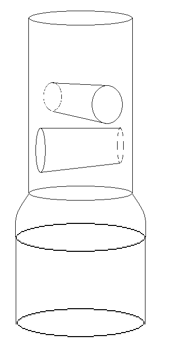

Хочу к лету отремонтировать самовар. Сделан в Иране, но копия русской рюмки. От накипи очищен, буду лудить. Но есть одна проблема, с которой я столкнулся, и о которой еще нигде не упоминалось. А именно:
В кувшин впаяны крест-накрест одна над другой 2 тонкостенные поперечные трубки (Аллах знает, зачем. Я - нет. Возможно, для улучшения площади нагрева). Схематично нарисовал, потому что с фотоаппаратом туда не очень подлезешь.
Как лудить такую штуку? Нужно ли выпаивать трубки и пролуживать отдельно или можно как-то их прямо с кувшином пролудить? wacko
Заранее благодарен.
Прикрепления: Trub2.bmp (33.5 Kb)

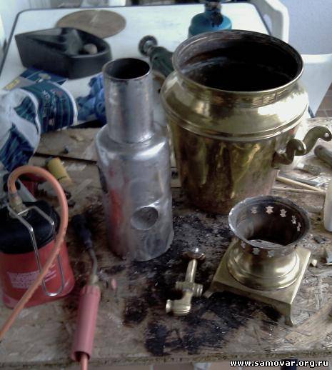

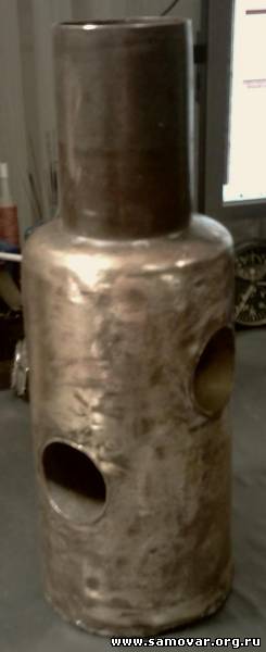

Dok Дата: Вс, 22 Дек 2013, 22:23:37 | Сообщение # 9
Сообщений: 7
Цитата СИБИРЯК ()
Вы сам самовар покажИте, подозреваю что овчинка выделки стОить не будет.
Когда я рисовал схему, я слегонца обшибся. Они впаяны не в узкой части, а в широкой, где-то посредине кувшина, между ними проходят свободно небольшие куски угля (понятное дело, не здоровые головни).
Как раз распаял. Выложу остальные фото уже после тутошнего Рождества, скорее всего.
Да, трубки, как раз, впаяны латунью. Так что Жоппа-с...
Самовар, понятное дело, плевый и не стоит реставрации, втом смысле, чтобы на продажу, но мне самому интересно, справлюсь ли. Вроде, как бы из чисто спортивного интереса. Да и противопоказаний к наличию еще одного самовара не вижу.

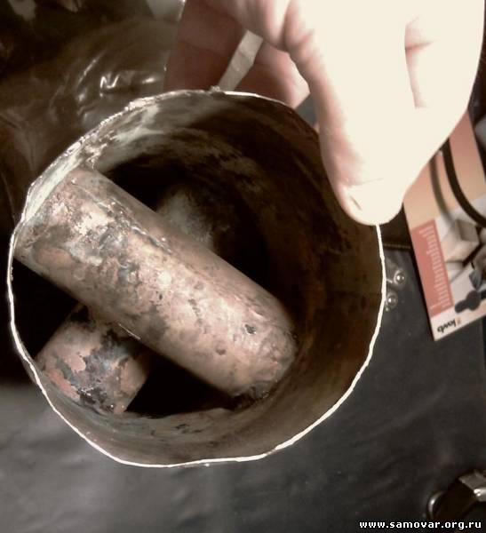

Dok Дата: Ср, 25 Дек 2013, 16:17:10 | Сообщение # 16
Сообщений: 7
Спасибо всем откликнувшимся. Сегодня обблудил кувшин и трубки с помошью самодельного лудака - полосы латуни. Буду работать дальше. Всех католиков с Рождеством, а остальных - с наступающим.
