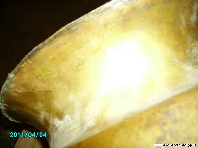

Добавлено (2011-04-05, 9:15 PM)
Завтра выложу фото всего что натворил.Короче все вмятины выправил,даже самому понравилось.Не думал что так чисто все выйдет.Выпаял кувшин,снял верхний круг,выстучал все вмятины.Практически полностью выстучал стенку где вмятый круг соединен со стенкой.Осталось привести в порядок сам круг.Из всех потерь обнаружил небольшую трещинку на стенке,где то 3 мм,при чем странно там где ничего не правилось и не стучалось.Всю работу делал в гараже,дома никак дымно и запахи,жена выгнала.Забыл фотоаппарат,завтра все сфотографирую.

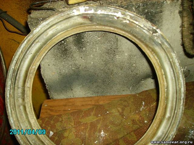

Tytaev Дата: Чт, 07 Апр 2011, 17:58:36 | Сообщение # 42
Пока остановился на этом этапе.Теперь проблема с верхним кругом.Жду помощи от спецов самоварного лечения.Как правильней выправить круг?Наверняка как писали выше нужны растяжки.Вмятин уже практически нет,остались небольшие коцки,но это уберу более тщательном подходе.
Прикрепления: 1550933.jpg (170.4 Kb) · 4592068.jpg (180.9 Kb) · 1147754.jpg (164.6 Kb) · 7137188.jpg (164.3 Kb) · 8303322.jpg (204.2 Kb) · 4624562.jpg (179.5 Kb) · 4461386.jpg (179.5 Kb)
Kustarnn Дата: Пт, 08 Апр 2011, 17:08:04 | Сообщение # 43
Растяжки, уже не нужны. Найди подходящий радиус, и поправляй венец. Начинай потихоньку, где меньше искривление.

Tytaev Дата: Вт, 12 Апр 2011, 18:40:28 | Сообщение # 46
Самое трудно оказалось исправить круг.Без хирургического вмешательства не обошлось.Знаю что спецы будут ругаться,но по другому никак не получалось.Пришлось надрезать край круга,выправлять геометрию круга,а потом все сваривать меднофосфорным припоем.Сейчас все встало на свои места.Придется репу пускать в полировку иначе будет видно боевые шрамы.Буду рад услышать и принять всю критику по данному ваянию.
