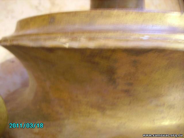

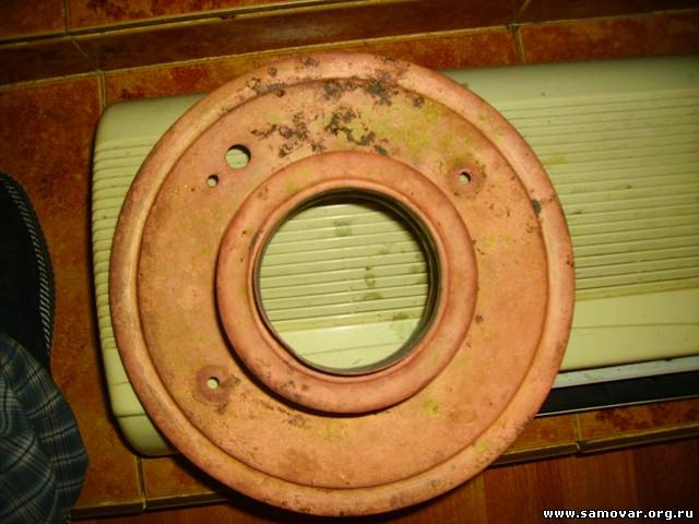

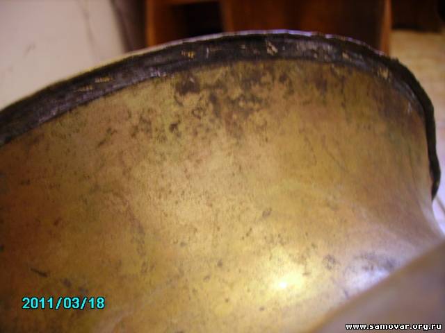

Tytaev Дата: Пн, 21 Мар 2011, 18:34:29 | Сообщение # 35
Сегодня добрался до репы наконец.Не знаю правильно ли сделал,но как знал и понимал.Решил начать править круг верхний.Завальцован как разобрался с низу.Начал с того места где смят круг.Удалось разогнуть вальцовку,причем без потерь,мне так кажется.Во всяком случае ни одного порыва.Металл на этом самоваре отменный,как будто вчера сделали,крепкий и толстый.Готов выслушать все критические замечания.Еще вопрос-изнутри я так понял круг залужен,пока не хочет сниматься.Я думаю надо нагретьдля снятия полуды.
Прикрепления: 8144513.jpg (153.5 Kb) · 7607008.jpg (173.2 Kb) · 6558710.jpg (161.0 Kb)
