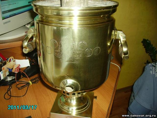

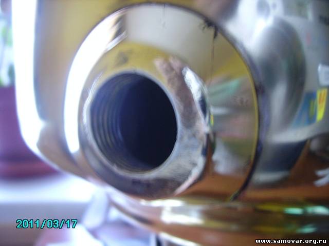

Попалась такая банка.Вместо крана ввернут обычный сантехнический кран.Отверстие под кран рассверлено и нарезана резьба.Естественно родной кран теперь болтается.Думаю сделать ввертыш а уже в него потом вставлю и обпаяю кран.Может есть какой другой способ.?

Kustarnn Дата: Вс, 20 Мар 2011, 19:16:43 | Сообщение # 2
Попробуй сделать гильзу из самого крана. То есть обрежь кран, как считаешь нужным. Отверстие разгонишь под свой кран.
Сообщение отредактировал Kustarnn - Вс, 20 Мар 2011, 19:34:56
Tytaev Дата: Вс, 20 Мар 2011, 19:19:36 | Сообщение # 3
Так отверстие под кран уже больше чем надо.Его мне уменьшать надо,поэтому и думаю его типо загильзовать.
Kustarnn Дата: Вс, 20 Мар 2011, 19:32:21 | Сообщение # 4
Уже есть готовая гильза-кран. От него и пляши.
Tytaev Дата: Вс, 20 Мар 2011, 20:08:48 | Сообщение # 5
Короче вы советуете убрать остатки от старого крана,остался типо репеек и впаять другой кран в сборе и не заморачиваться всякими переделками.Я так и думал,просто не хотел старый репеек снимать.Но наверно так и сделаю,краны такие есть,не проблема.
Kustarnn Дата: Вс, 20 Мар 2011, 20:19:22 | Сообщение # 6
Да нет. Обрешь резьбу вот и протез. Или обрешь ввернутым, потом отверстие разширишь шарошкой под другой кран.
Tytaev Дата: Вс, 20 Мар 2011, 20:36:13 | Сообщение # 7
Как до жирафа,теперь понял вас,Спасибо за совет.
Kustarnn Дата: Вс, 20 Мар 2011, 21:08:34 | Сообщение # 8
Я сам чуть, не выругался.
Tytaev Дата: Вс, 20 Мар 2011, 21:28:35 | Сообщение # 9
Я вас прекрасно понимаю,,но бывает.Мозги во время не включишь и тупишь ,видимо переработал сегодня.Приводил в порядок эту банку.

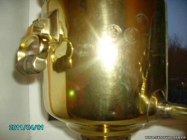

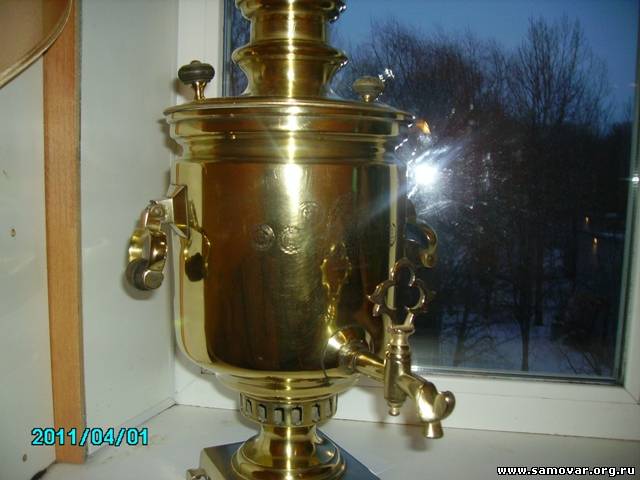

С краном закончил.Не скажу что получилось хорошо но решил что сойдет .Теперь мои братья Лялины в сборе.

Kustarnn Дата: Вт, 05 Апр 2011, 21:52:39 | Сообщение # 15
Третий сорт, не брак.
Влад Дата: Вт, 05 Апр 2011, 23:23:55 | Сообщение # 16
Quote (Kustarnn)
А что тогда?
Tytaev получилось ничего.
Tytaev Дата: Ср, 06 Апр 2011, 17:34:27 | Сообщение # 17
Quote (Kustarnn)
Я тоже так думаю.Как получилось так получилось,следующий будет лучше.
Kustarnn Дата: Ср, 06 Апр 2011, 21:50:07 | Сообщение # 18
Тройка с +- это почти 4 с -. А ничего и есть ничего.
