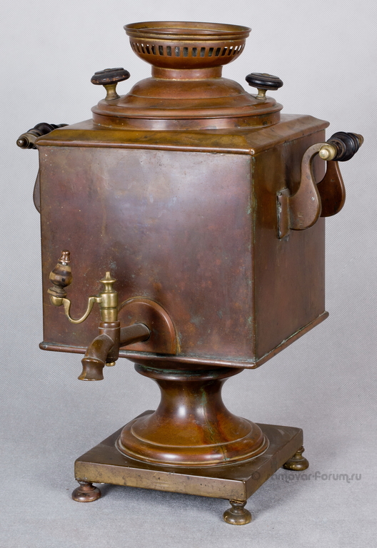

СлаваВсегда Дата: Ср, 26 Апр 2017, 17:43:43 | Сообщение # 5
Цитата audimen ()
крышка и сам самовар не садятся плотно.то есть такое ощущение что самовар стал не круглый а немного овальный...не много но миллиметра 3 не хватает чтобы одеться плотно
Вероятно повело трубу. Сам корпус самовара, после кипячения, не меняет форму, не на овал, не на элипс, не на квадрат.
А было бы не плохо.
