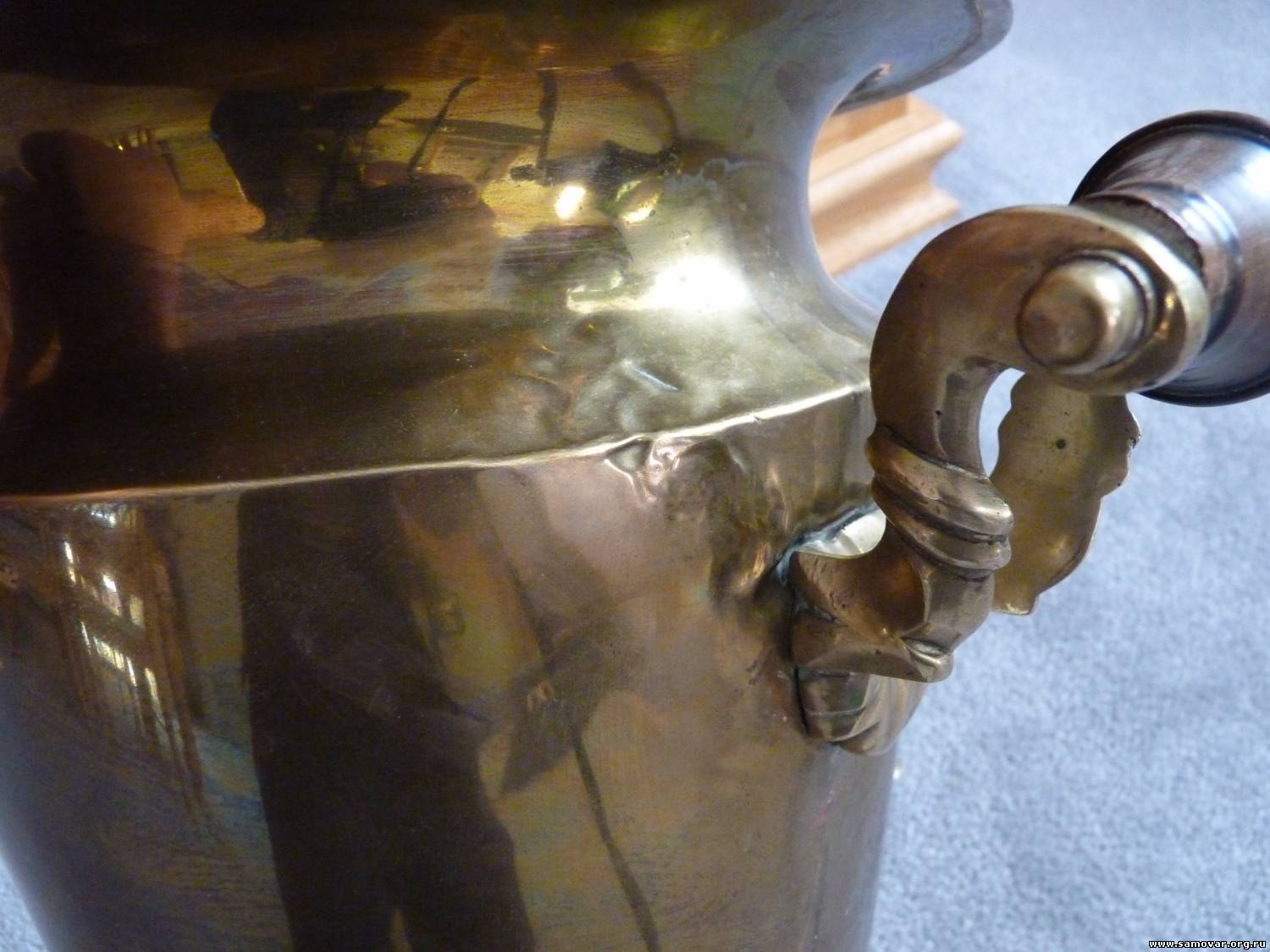

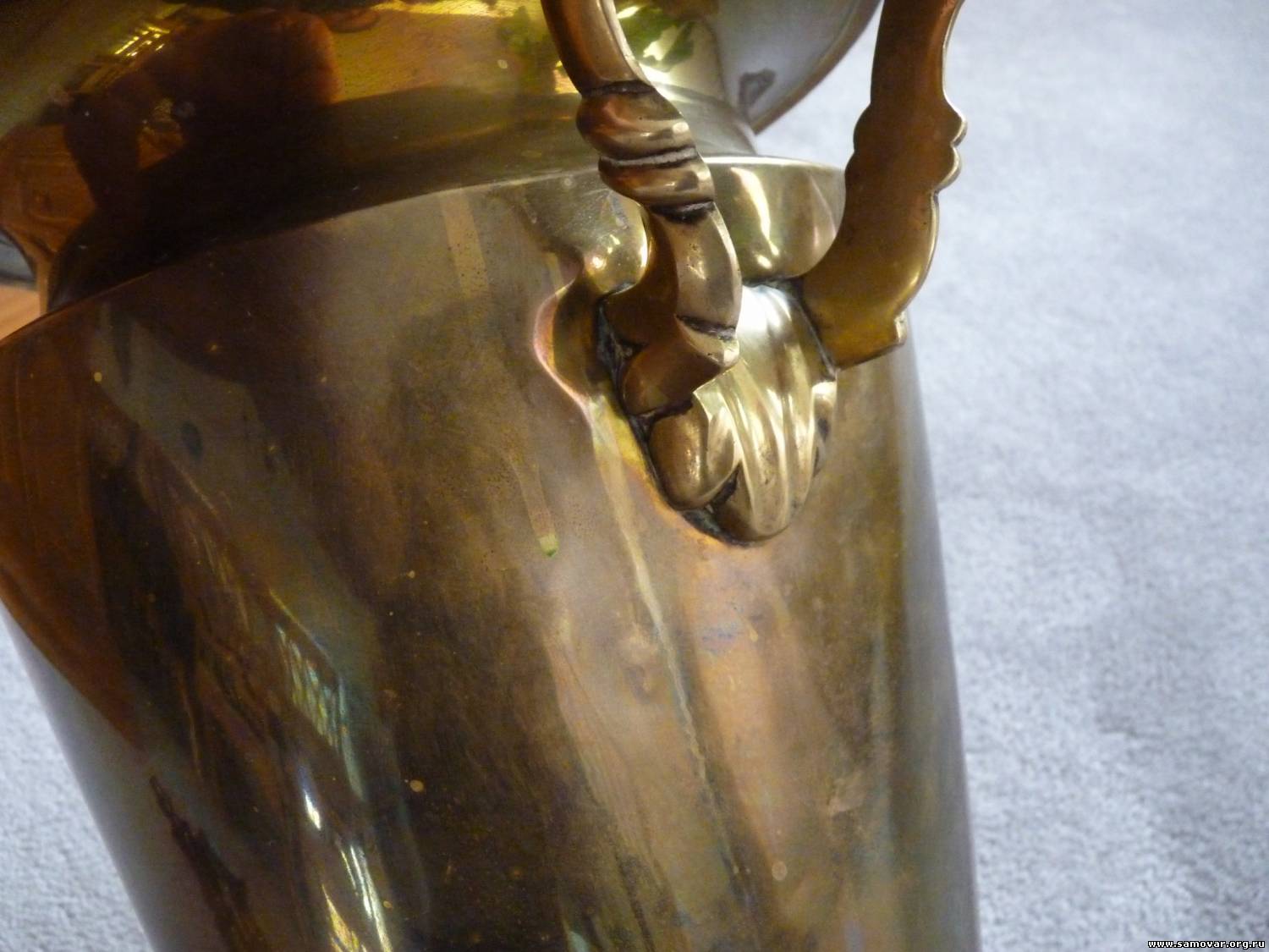

В продолжении темы ремонта рюмки Панина - конфорку с грехом пополам выровнял (надо еще повозиться).
Теперь хочу присоединиться к Мишеолигарху и попробовать выровнять вмятины.
Обе ручки были помяты и похоже кто-то уже пытался выровнять, но без успеха.
Я так понимаю, что надо трубу выпаивать, а вот насчет ручек не уверен -надо ли их тоже снимать?
И какая техника разглаживания по ребру?
По убогости опыта, т.е. полном его отсутствии - объяснение на пальцах приветствуется biggrin
Пасиб.

Мишаолигарх Дата: Вт, 19 Апр 2011, 00:22:51 | Сообщение # 2
Конечно надо снять ручки , будет намного удобнее отрихтовать мятины около ручек . Тем более , что ручки снимаются вообще элементарно !) На моем шарике они крепились на трех винтах . Нужно горелкой разогреть олово и снять его , а потом открутить винты и снять ручки .
Tytaev Дата: Вт, 19 Апр 2011, 18:50:31 | Сообщение # 3
Без снятия ручек эти косяки не убрать,уже пробовано.Как Мишаолигарх и пишет проще их снять и спокойно все выровнять.
kasbuba Дата: Вт, 19 Апр 2011, 20:46:22 | Сообщение # 4
Сообщений: 185
Quote (Tytaev)
С ручками понятно - снимаем.
Теперь процесс выравнивания.
1. С одной стороны - не вижу проблем, там просто вмятинки.
2. А вот с другой стороны - помято около ребра.
Как с этим бороться? Нагревать - и по горячему - разглаживать или стучать молотком (резиновым)?
Так там особо не постучишь.
Извиняюсь за тупые вопросы (чего с новичка-то взять). biggrin
Tytaev Дата: Вт, 19 Апр 2011, 21:08:54 | Сообщение # 5
По нагреву вопрос конечно спорный и индивидуальный по каждому самовару.Это сугубо мое мнение.Резиновыми молотками в вашем случае особо не настучишься.У меня для этого куча всякого железа,что по моему мнению подходит для данного случая тем и стучу.По мне так страшного у вас ничего нет.Влад и Кустарь меня сейчас пинать будут,не дорос еще поучать.Но что знаю тем и делюсь,и пусть меня простят.Мне больше удается выстукивать по холодному.
Kustarnn Дата: Вт, 19 Апр 2011, 21:32:35 | Сообщение # 6
Пробовать надо, греть не надо т к при выпайке олова отожгете металл. Про резиновый молоток, в самоварном деле, можно забыть. Выпаяв трубу, убрав ручки, положите тулово на жесткое основание т е кусок ровного металла =5мм можно толще. С внутренней стороны надо выстукивать радиусной сферой/ приваренный шар подшипника или радиусный молоток/ прилегание должно быть плотным. После выравнивания с внутренней стороны переходим кнаружней. Подкладку радиусную ставим с внутренней стороны,/продаются в авто магазинах/ стучим плоским молотком с наружи. Делаем аккуратно, не спеша. Все получиться.
