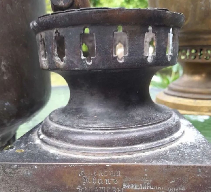

Достался самовар, над которым колдовали горе-реставраторы. Основание тулова развальцевали и приварили к кувшину медным припоем. Корзина теперь проваливается внутрь кувшина. Хочу спросить, не безнадежный ли у меня случай? Как лучше отсоединять кувшин и вправить основание тулова, что бы входило в корзину. Еще я без понятия, как правильно припаять корзину к тулову. На просторах инета только про пайку жаровой трубы. Фото прилагаю.

Вот подставка с корзиной

Есть несколько вариантов решения вашей ситуации. Например, вариант по хорошему, нужно изготовить ввальцовочное кольцо, одну часть кольца ввальцевать в шейку поддувала, вторуючасть в тулово самовара соответсвенно. Вариант по не очень хорошему, также проставочное кольцо, но, его впаять на пср 40 в шейку поддувала насадить тулово и развальцевать. Вариант по плохому, хорошо зачистить шейку и тулово от грязи и тупо припаять на пср 40. Почему пср 40? Он тупо ковкий, в даной ситуации подходящий на мой взгляд.
Имхо.
