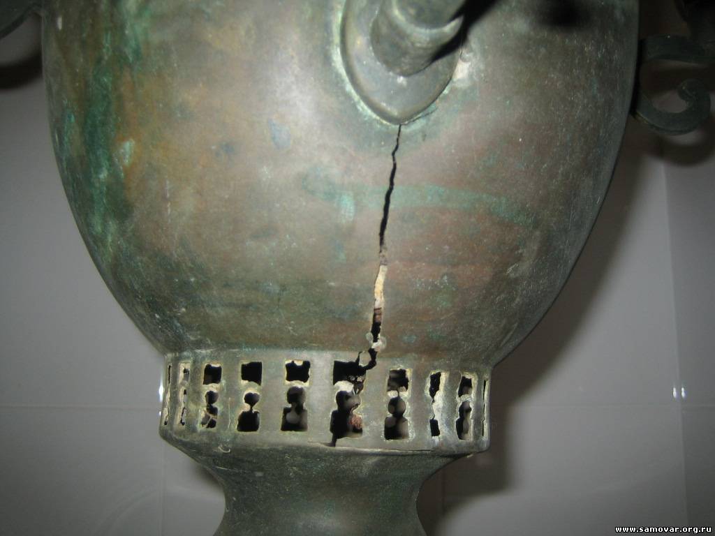

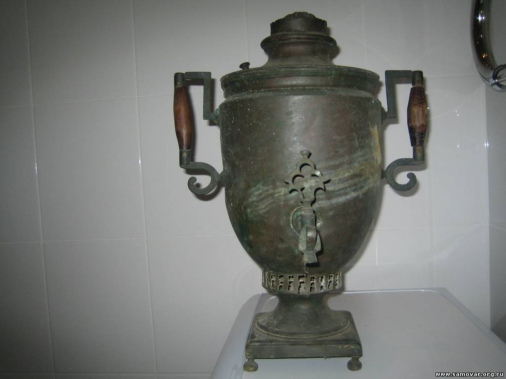

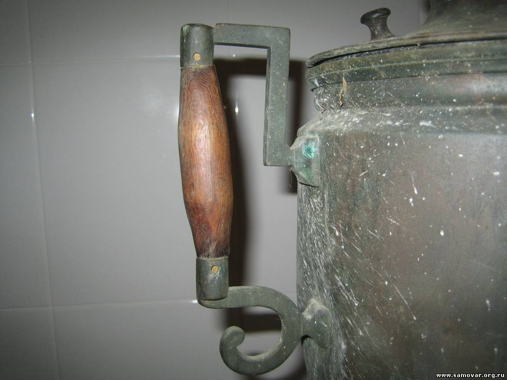

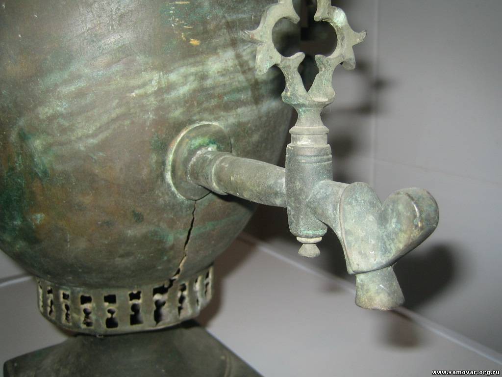

Всем добрый день ! Сегодня прикупил "задешево " самовар Ломова .
Самовар реально потрепан жизнью , но довести " до ума" не проблема .Думаю такие мастера , как Влад и Кустарн ,без проблем бы запаяли и запатинировали в коричневую патину , так , что и следов реставрации не было бы видно !
Меня больше интересует вопрос : какие примерно годы изготовления самовара ,и можно ли его отнести к редким самоварам , или всё же не тянет он на раритет ? smile

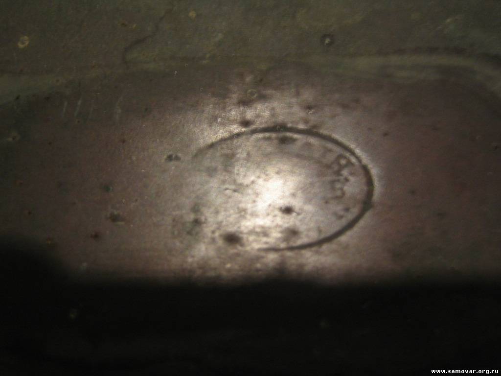

На крышке почти затертое овальное клеймо , на основании клеймо сохранилось хорошо.

Ампир, клеймо интересное, в справочнике такого нет, но сам самовар на раритет не тянет. Не слишком часто, но раз в 2-3 месяца я такой встречаю.
Мне самому ампиры нравятся. Если бы задешево попался, то я бы ещё взял бы. Вот только не в таком состоянии как у вас, Миша biggrin . В штатах самовары ремонтировать негде.

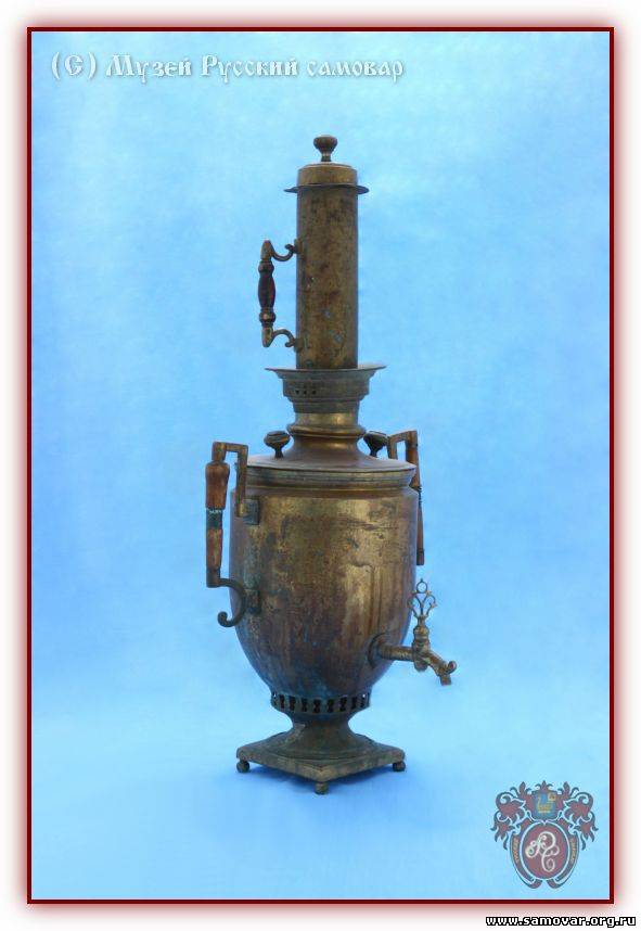

Я его купил сегодня за 500 р . smile Думаю за эти деньги , и Вы бы такой купили , с мыслями : " Пусть будет , надоест -продам , причем дороже " smile
Точно такой же , только целый и с трубой ,есть на нашем форуме в разделе "Коллекционирование " в музее г. Касимов .

Самовар в нормальном состоянии и поддается ремонту легко.
Я так понимаю, что основная проблема - трещина от крана до шейки.
Трещина паяется, но предварительно необходимо стянуть хомутом по шейке и трещина сойдется.
Думаю, что после пайки следов не будет видно.
Мишаолигарх Дата: Ср, 17 Авг 2011, 21:34:11 | Сообщение # 5
Я тоже думаю , что если паять серебром с присадками , то шов получится с желтоватым оттенком , близким по цвету к латуни . Но потом ,все равно ,нужно патинировать в темно коричневый цвет , тогда вообще не будет видно шов. Основная проблема - в Питере дорогая реставрация ! Самовар можно купить "задешево " , а потом в него нужно вбить денег во много раз больше , чем его купил !!! wacko
