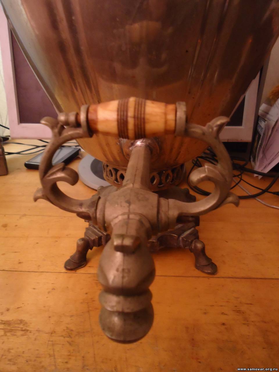

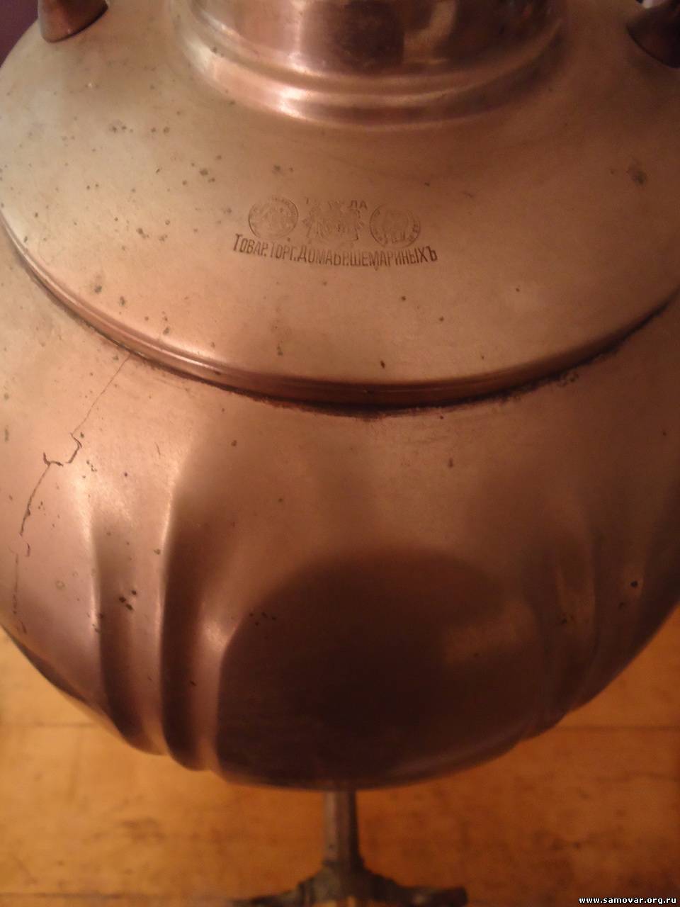

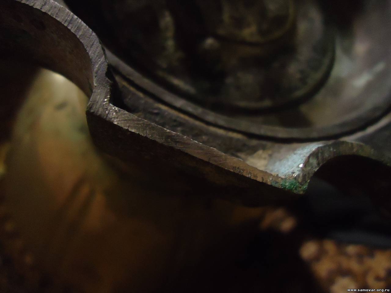

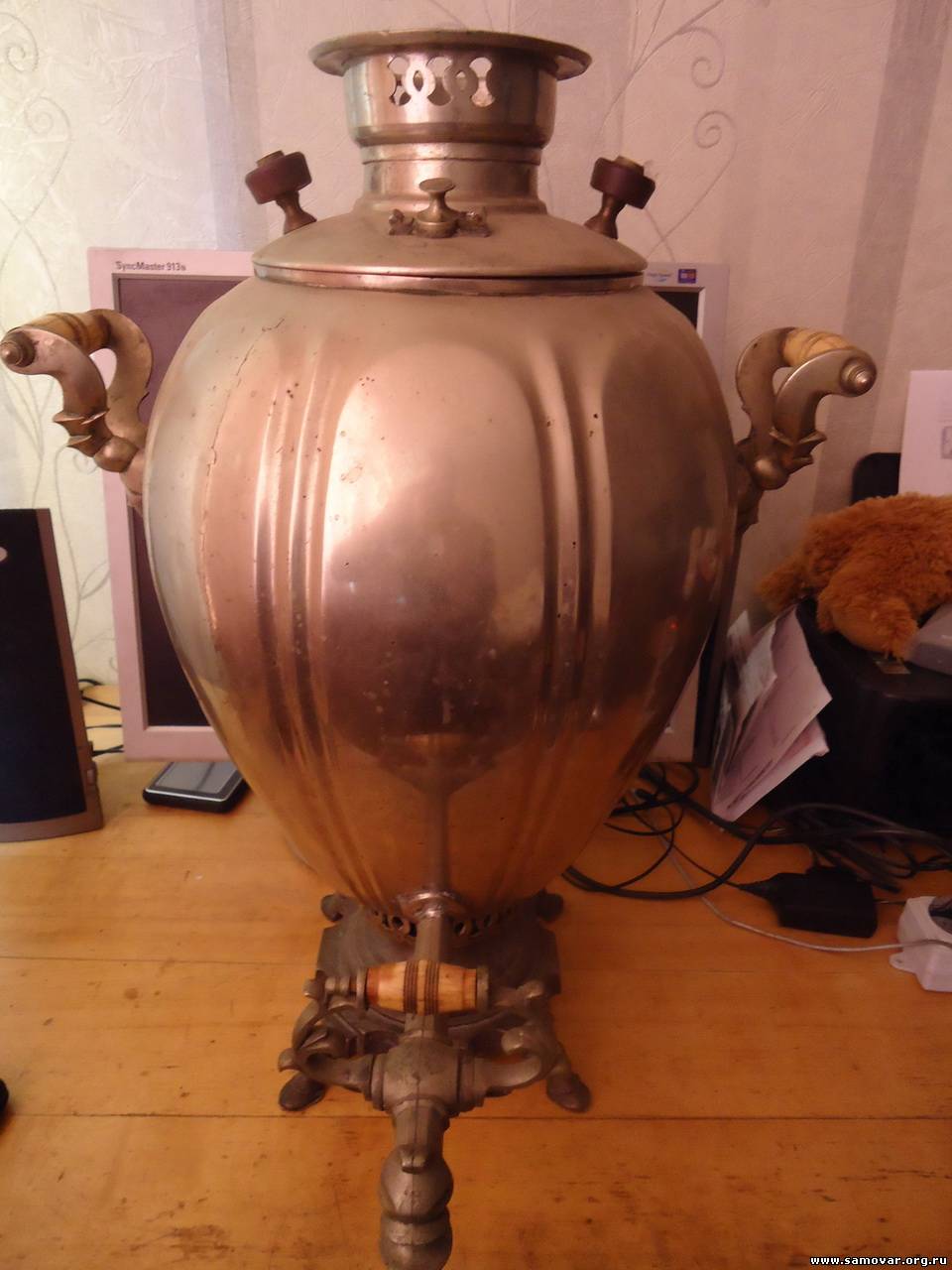

Пожалуйста подскажите по мельхиоровому самовару Шемариных примерно 7л. Оригинален ли у него краник, т.к. в месте соединения с туловом видно олово, может просто подтекал и ремонтировался?

Alexxx, с чего вы взяли что он мельхиоровый?
Похож на солянку. Краник и поддон вызывают вопросы
Kustarnn Дата: Вт, 07 Фев 2012, 17:37:09 | Сообщение # 3
Солянки, похоже нет тк просматриваетца шов с переди. Поддон, встречаетца такой, на Шемариных частенько.

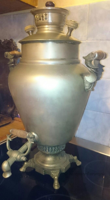

Вот у меня тоже какой-то Маликов выполненый из металла белого цвета
http://www.samovar.org.ru/forum/9-1626-1
Не мельхиор - 100%

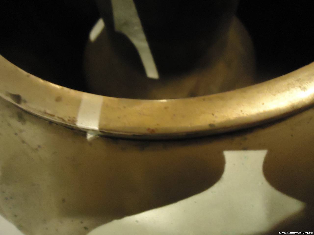

Alexxx Дата: Вт, 07 Фев 2012, 23:16:07 | Сообщение # 7
Сообщений: 36
Quote (Igormnk)
Какой же он белый - он желтый с белыми вкраплениями, какая-то примесь. Этот я не стал шлифовать, но основание и венчик из белого металла.
Прикрепления: 7012082.jpg (255.9 Kb) · 9247447.jpg (260.5 Kb)

Может будет интересно http://www.moscowsamovar.ru/index.p....a2&pid=
qwerty Дата: Вт, 07 Фев 2012, 23:28:31 | Сообщение # 9
Сообщений: 253
и тут мельх. шемарин с похожим краном >>> http://www.samovar-forum.ru/_fr/43/5997584.jpg

Quote (Alexxx)
Нет, самовар из белого металла и покрыт чем-то жёлтым. Эта желтизна оттирается метал-клинером. Если хорошенько потереть, то вся тряпка оранжевой становится. А под желтизной белый металл

Спасибо, значит оригинальный.
