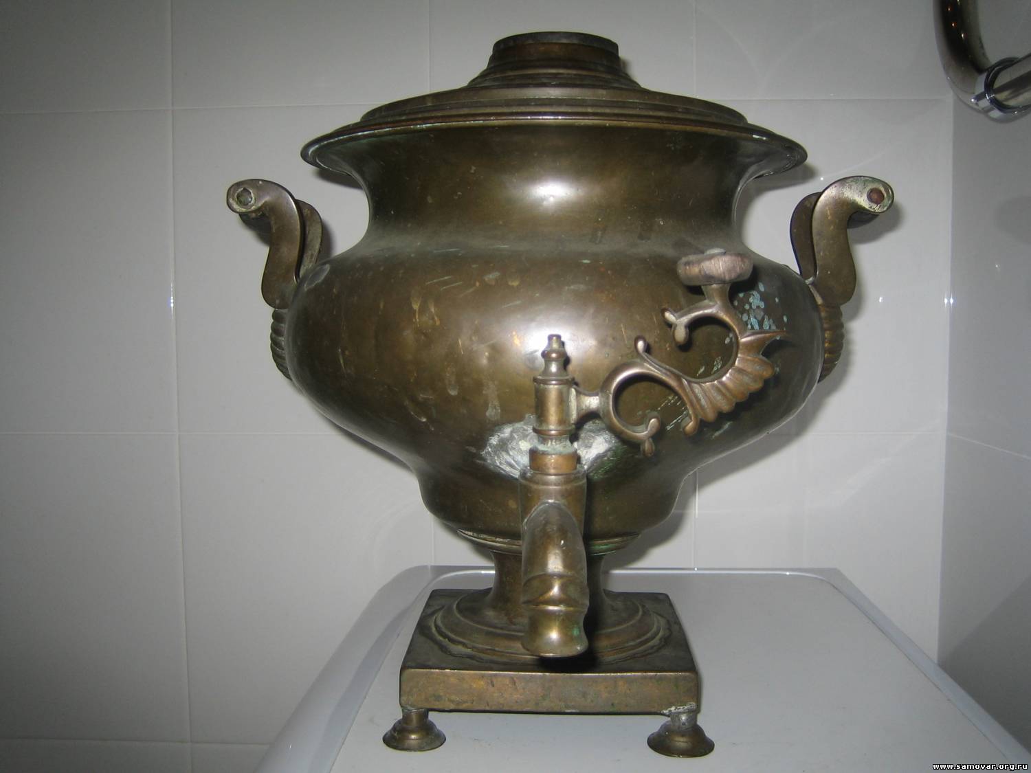

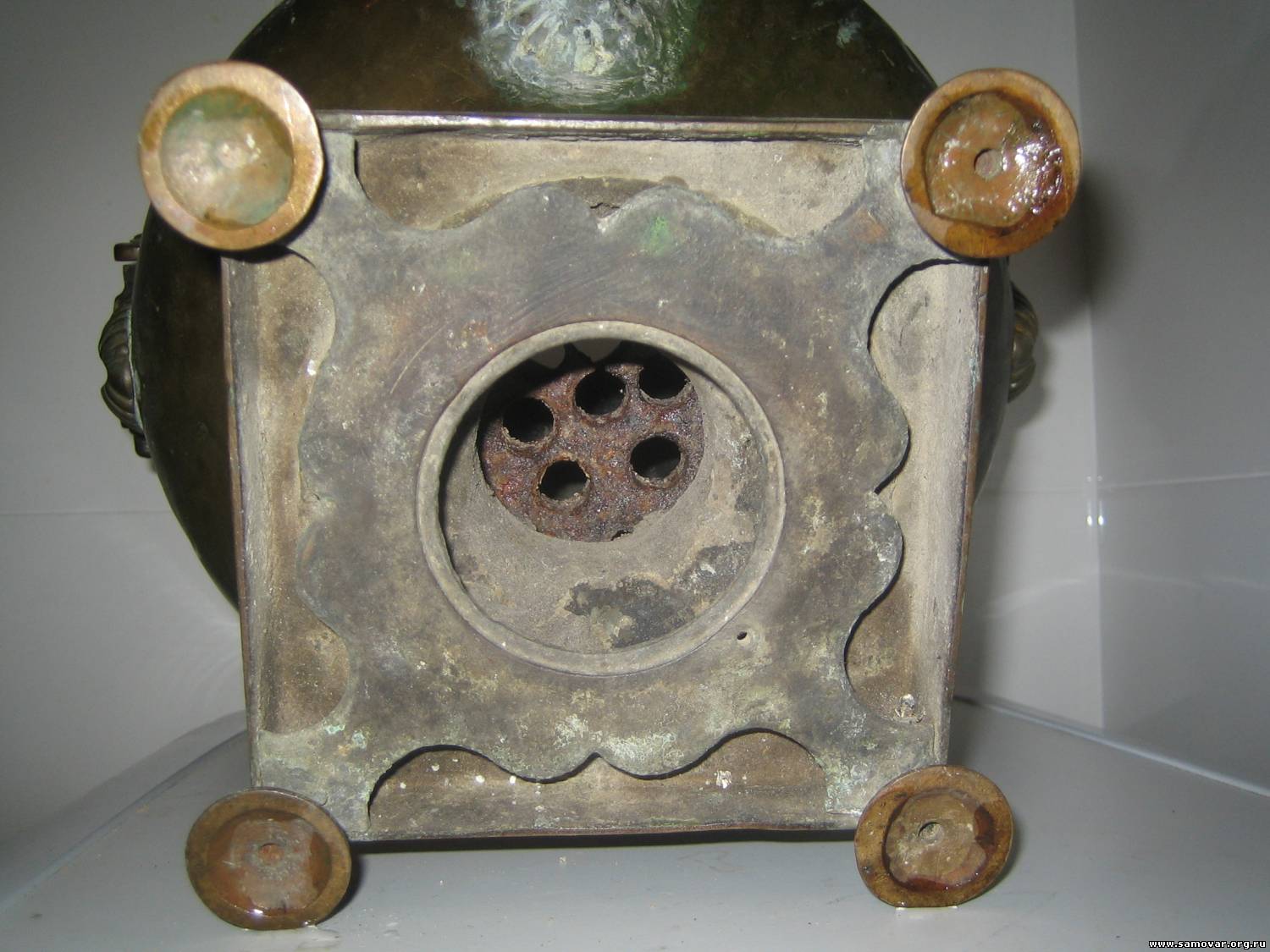

Всем добрый день ! Попалась вот такая томпаковая репа Воронцова . Конус оригинальный , но стерт по максимому .Объем 7 литров .
Нигде в инете не могу найти аналог .
Уважаемые , если у кого нибудь есть такой , покажите фото или скиньте ссылку . Интересует , какая должна быть конфорка . И вообще ,насколько редкий самовар и можно ли его считать одним из первых самоваров фабрики Воронцова ?
Сколько такой примерно стоит в оригинальной комплектации в хорошем состоянии ?

Спасибо за ссылку .Такие самовары , как на Аукро часто встречаются .Форма тулова почти такая же и ручки такие . На этом сходство заканчивается .

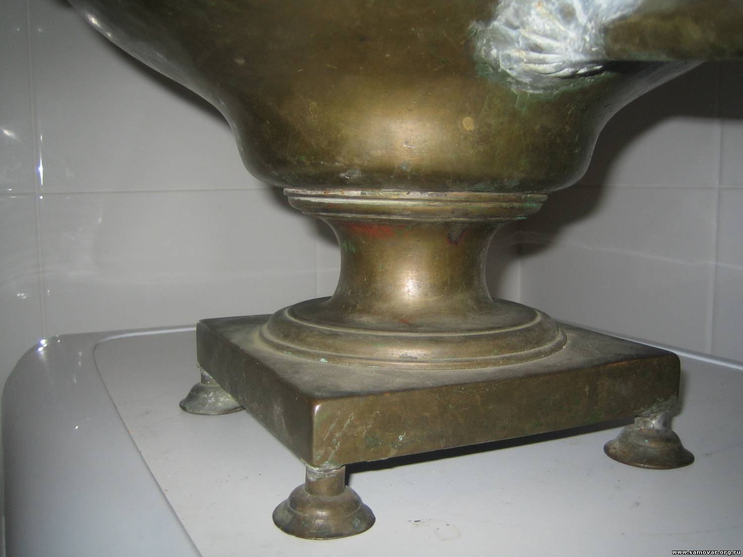

На мой взгляд я сегодня прикупил очень редкий и очень "несуразный" самовар ! smile Форма тулова никак не гармонирует с шейкой без просечек , да еще и основание на катушках ! И зачем было делать томпаковым самовар с такой простой формой тулова !!! И такая красивая ветка , которая может быть украшением даже самоваров Маликова или Лукьянова ! ( Но ветка именно воронцовская , в коллекции Х.А. Яхина такая на воронцовской репке ) .Похоже приколисты еще те .....работали на фабрике Воронцова !
Но в этой несуразности и есть вся прелесть этого самовара ! wink

Kustarnn Дата: Вт, 13 Мар 2012, 16:09:40 | Сообщение # 7
Наверно, как у всех того периода, литая, с тремя или четырьмя долевыми просечками.

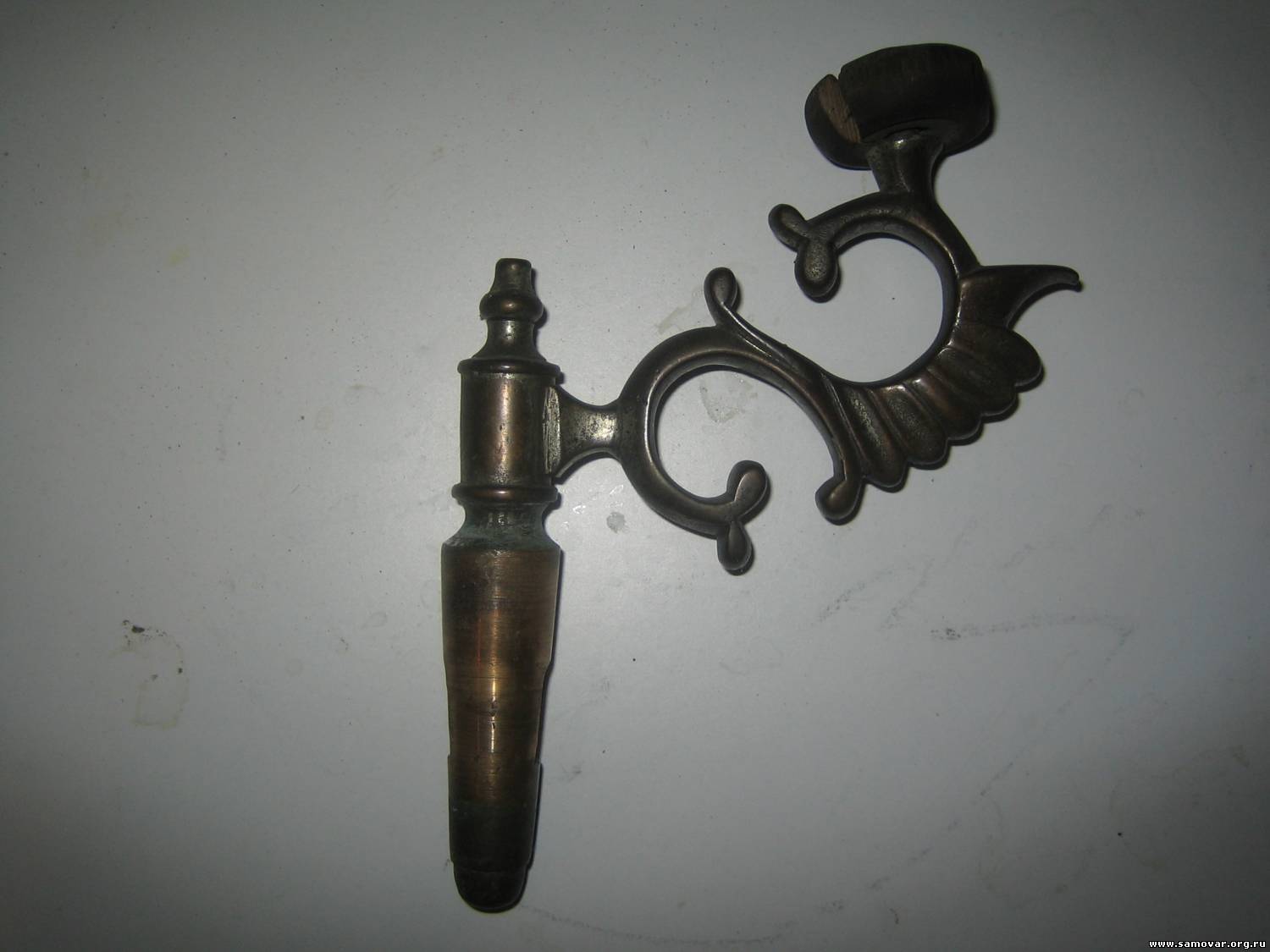

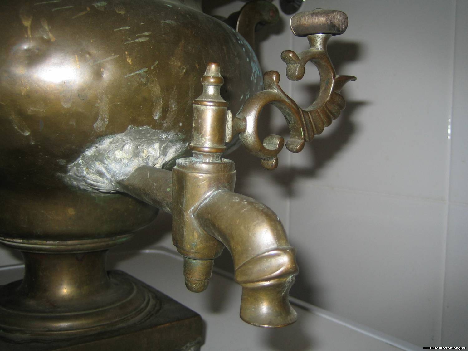

Интересно, а есть какой-нибудь способ что-то сделать с конусом на ветке? ( с тем что он сильно изношен?)
Мишаолигарх Дата: Вт, 13 Мар 2012, 18:58:00 | Сообщение # 9
Слышал , что конус можно обмеднить , тем самым сделав толще и он не будет проваливаться . Но сам с этим еще не сталкивался .
makook Дата: Вт, 13 Мар 2012, 19:14:31 | Сообщение # 10
Сообщений: 219
Гальваническое железнение, реставрируются выработки глубиной до 1,5 мм.
SR990 Дата: Вт, 13 Мар 2012, 19:26:40 | Сообщение # 11
Quote (Мишаолигарх)
Я сталкивался...Гальваникой можно легко(если есть гальванщик нормальный) конус обмеднить до степени, что даже влазить не будет. biggrin
Но проще, если нет гальваники, отрезать старый конус и припаять новый, притереть и всё.
razumOFF Дата: Вт, 13 Мар 2012, 20:23:27 | Сообщение # 12
Может тогда проще выточить новый стебель и не заморачиваться с гальваникой
Мишаолигарх Дата: Вт, 13 Мар 2012, 20:31:29 | Сообщение # 13
Стебель выточить проще , а где взять томпак ? Можно конечно подобрать бронзу максимально похожую по цвету . Лично я всегда стараюсь максимально сохранить оригинальные детали на самоваре , даже если их требуется подреставрировать . В Питере хорошие бронзолитейные мастерские . Мне без проблем наделают и конфорок и веток . Но хочется найти подходящий оригинал ,или отреставрировать имеющиеся на самоваре детали .
ytss002 Дата: Ср, 14 Мар 2012, 02:41:14 | Сообщение # 14
Сообщений: 21
Достаточно простой способ восстановления конуса - залудить его поверхность, навить на полуду тонкую проволоку и затем ее пропаять. Нарощенной толщины должно быть достаточно для восстановления первоначального размера, кран после этого легко притирается smile
