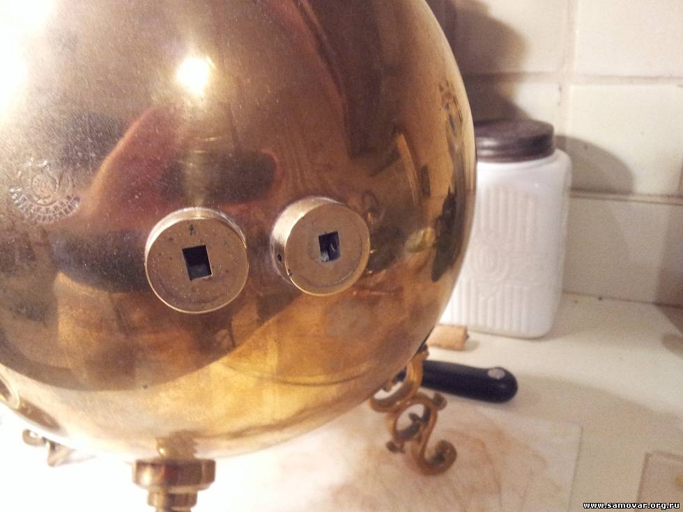

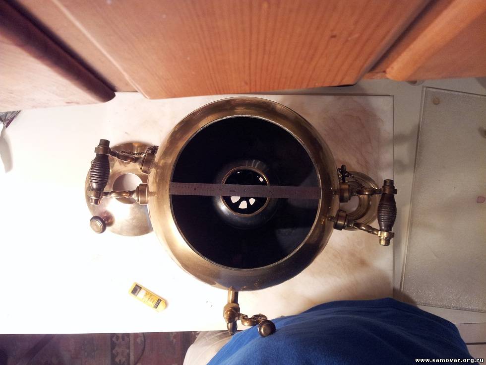

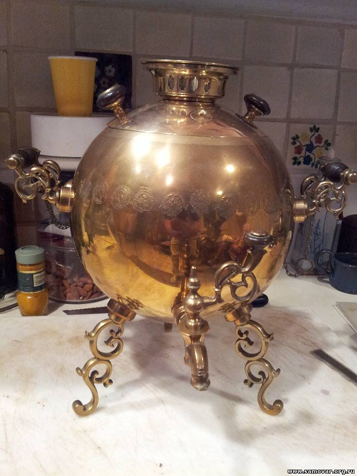

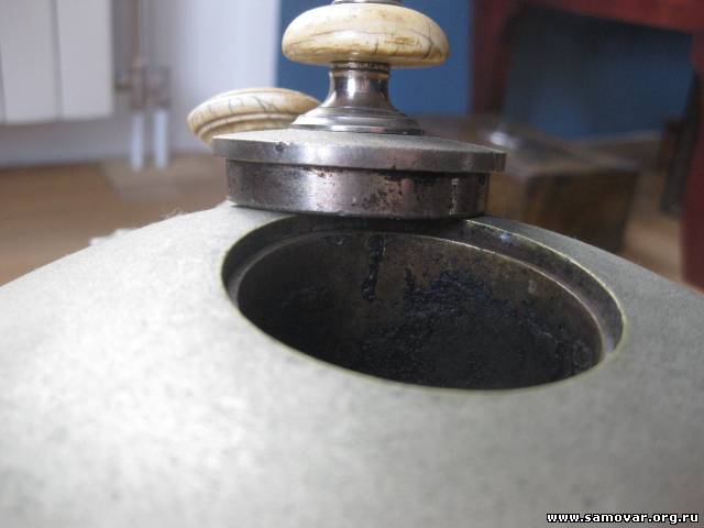

Сразу скажу: самовар не мой и не продаётся. Я бы сам хотел бы им поживиться, но не судьба.
Хозяин самовара попросил меня помочь ему нижнюю часть (зольник) под паук либо найти, либо изготовить.
Я фотографии сделал, размеры снял и только дома уже понял что здесь что-то не так.
Этому самовару зольник не нужен, он у него внутри кувшина.
Я думаю, что ему нужна просто пластина из латуни, дополняющая шар. С отверстиями для тока воздуха.
Какие будут мнения?
Кто нибудь встречал такую конструкцию паука?

ИГОРb Дата: Сб, 17 Мар 2012, 02:15:59 | Сообщение # 2
ещё фото

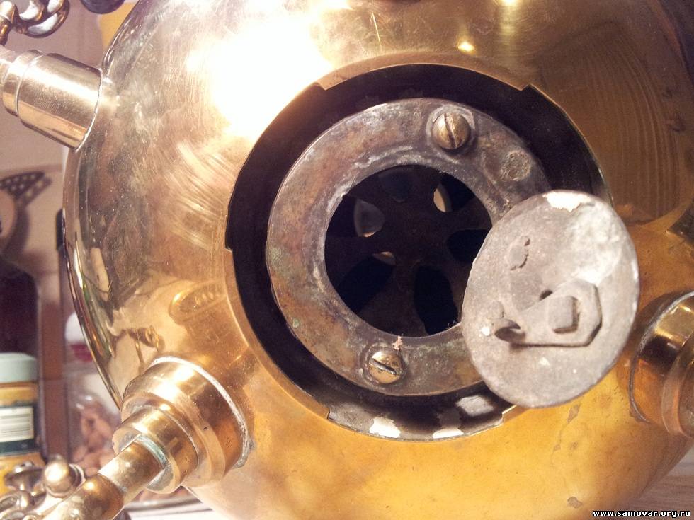

pilot1624 Дата: Вт, 20 Мар 2012, 13:07:54 | Сообщение # 5
Я такой самовар видел в Музее самоваров в Туле. Он есть на стр. 66 в книге "Тульский самовар".
Только там без конфорки. Вместо неё вставлена глушилка.
Кстати, конфорка входит в трубу?
Снизу, в поддувальной части видно был "стакан- шейка". Он закреплялся поворотом в прорезях. Но как выглядел - я не знаю.
ИГОРb Дата: Вт, 20 Мар 2012, 19:39:44 | Сообщение # 6
Так отож.
Кроме вот этих двух картинок, я больше никогда и не слышал про такие самовары.
Вот если бы раздобыть хотя бы фотографию вот этой нижней заслонки, тогда можно было бы эту часть попробовать заказать.
Я не приглядыватся особо к конфорке - в следующий раз посмотрю.

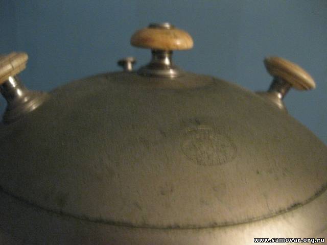

ясновидец Дата: Сб, 24 Мар 2012, 01:10:35 | Сообщение # 7
Сообщений: 352
Quote (ИГОРb)
На моём самоваре тоже отсутствует эта пластина.Я согласен с Вами:нужна пластина дополняющая шар.
Конфорка должна идеально точно вставляться в трубу.

ИГОРb Дата: Сб, 24 Мар 2012, 02:45:54 | Сообщение # 8
Quote (ясновидец)
Неправильный ответ!
Конфорка в трубу не вставляется!
Конфорка вставляется в... крышку biggrin
Верхняя точка кувшина находится внутри тулова, а крышка сделана так, что у нее удлиненая насадка на кувшин. И там остается 0.5 - 1.0 см между верхней точкой кувшина и верхней точкой крышки.
Тогда вставляя конфорку в крышку, конфорка соприкасается с кувшином

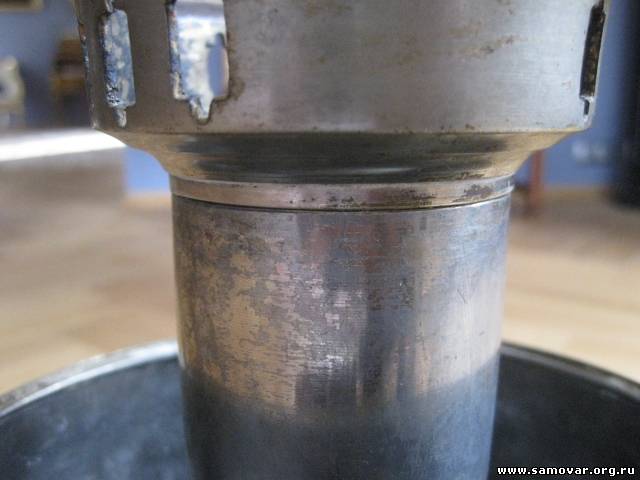

ясновидец Дата: Сб, 24 Мар 2012, 11:13:34 | Сообщение # 9
Сообщений: 352
Я повторяю: "Конфорка должна идеально точно вставляться в трубу." Шейка конфорки имеет два разных диаметра.
Нижним диаметром(который меньше верхнего)конфорка плотно вставляется в кувшин,а ступенька ,образованная разницей между ними,является упором .Верхним диаметром конфорка плотно вставляется в крышку.
ПОСМОТРИТЕ НА ЭТИ КАРТИНКИ .
Прикрепления: 6543056.jpg (125.3 Kb) · 1823171.jpg (151.1 Kb) · 0289347.jpg (152.2 Kb)
ИГОРb Дата: Сб, 24 Мар 2012, 17:12:41 | Сообщение # 10
ясновидец, спасибо!
Убедительно
В следующий раз когда я навещу этого коллекционера, я отфотографирую место соединения конфорки и крышки
