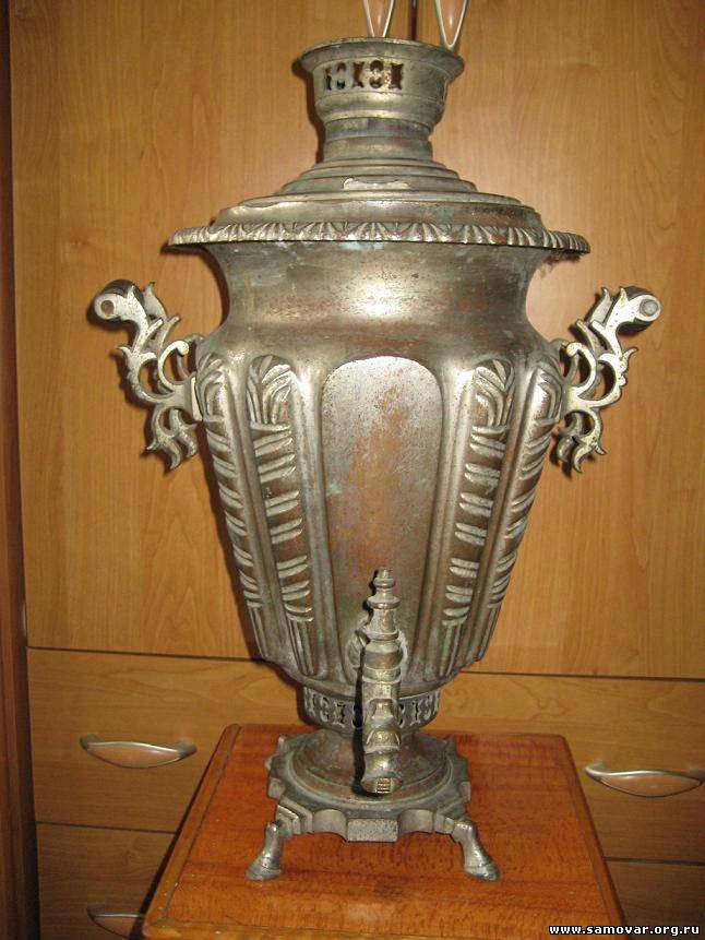

Подскажите по данному самовару,нужно удалять никилеровку и полировать, или еасть другой способ привести его в более привлекательный вид.
Прикрепления: 8383757.jpg (83.8 Kb)
Tytaev Дата: Сб, 05 Май 2012, 20:29:53 | Сообщение # 2
Недавно такой же был в работе.Тоже попросили привести в божеский вид.Так потом десять раз пожалел что взялся.Не советую обдирать.Латунь под никелем во всяком случае на моем оказалась дерьмо.Все тулово как сыпью покрыто,в мелкую точку.Самовар не гладкий,замучаетесь убирать потом все косяки.Лучше помойте хорошо.Если не даст нужного эфекта то я бы взял шкурку с зерном 2000 или 2500 и весь самовар прошел бы ей.Часть никеля слезет и будет хороший самоварчик.

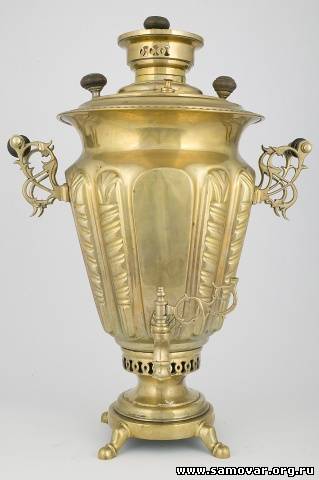

Tytaev Дата: Сб, 05 Май 2012, 21:03:09 | Сообщение # 4
Думаю что такая
Прикрепления: 2505936.jpg (45.8 Kb)
