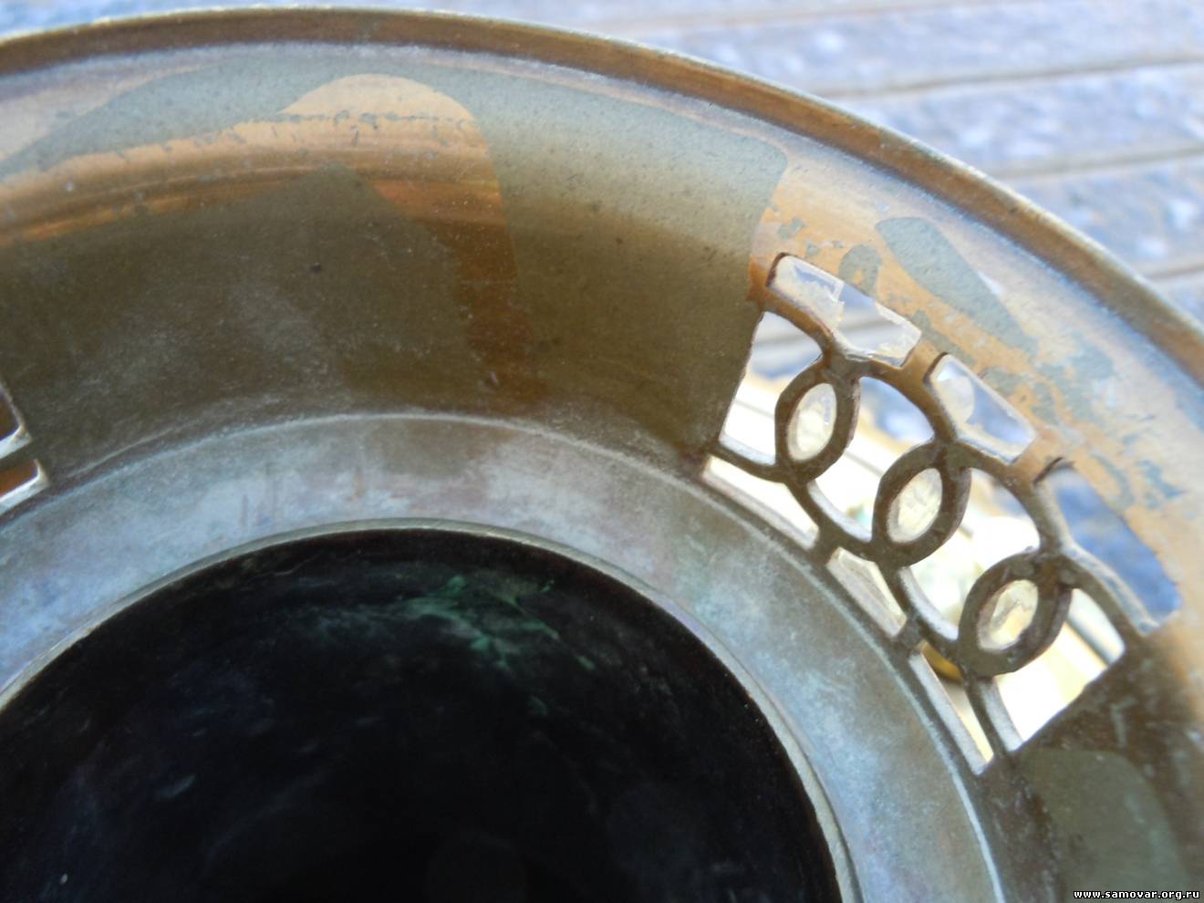

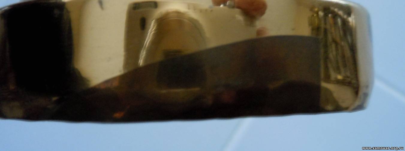

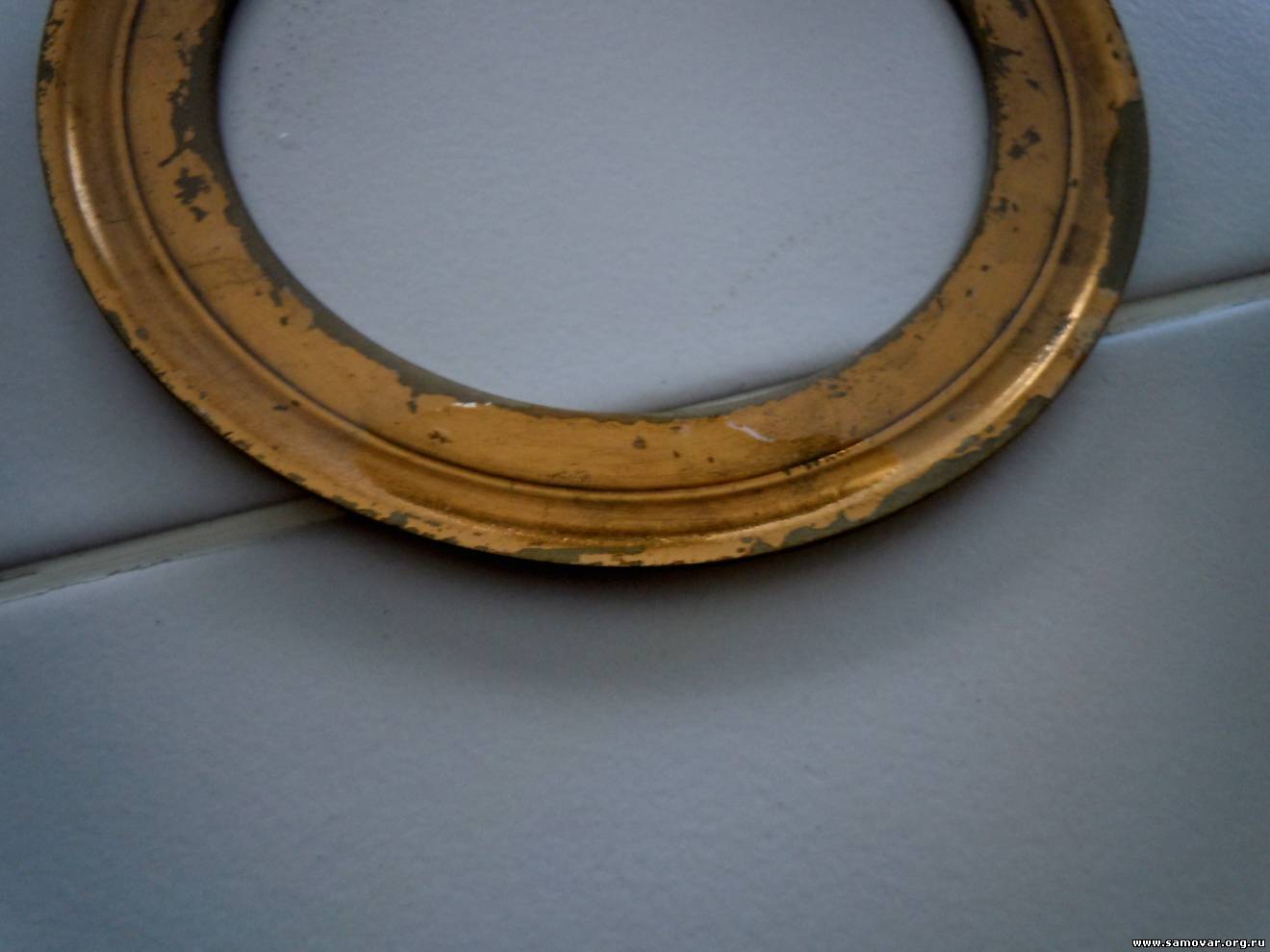

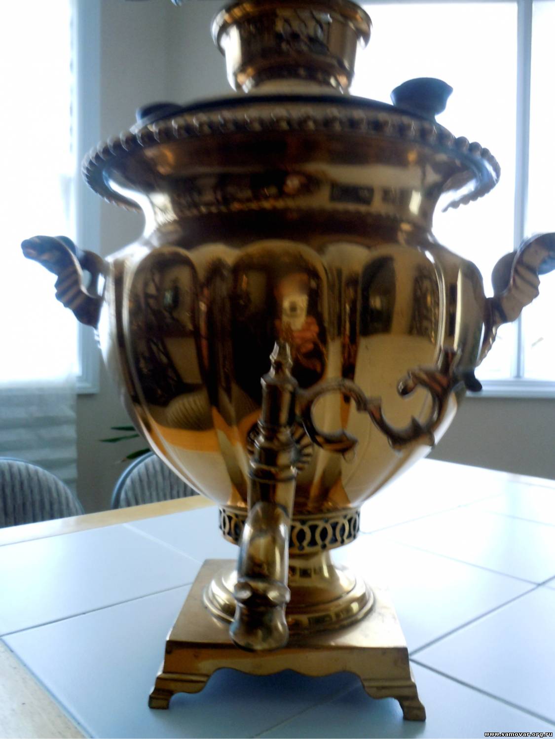

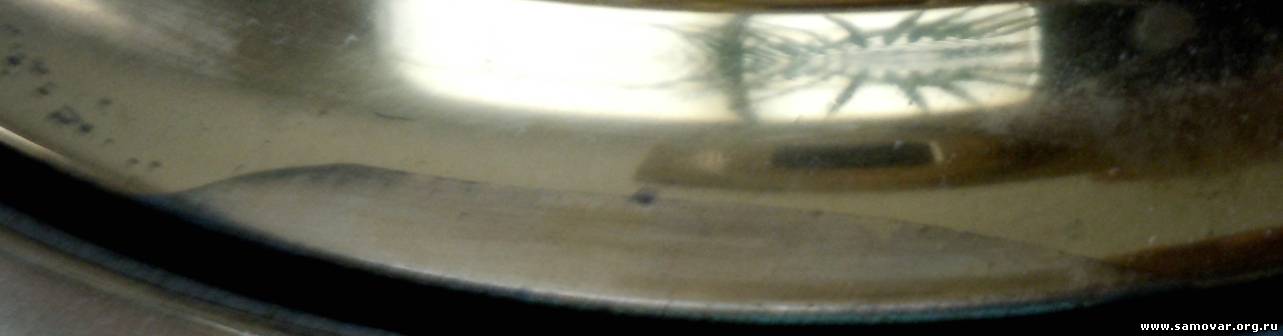

давненько стоит у меня Вроде простая Воронцовская ваза,
но вот чем она покрыта ?
я знаю была никелировка ,серебрение ... а здесь покрытие золотого цета ,
но фото показаны места где покрытие утерянно и проглядывает латунь.
Прикрепления: 6499197.jpg (190.5 Kb) · 6031244.jpg (178.6 Kb) · 8650760.jpg (113.4 Kb)

А вы не думали что самовар может быть покрыт лаком?Просто понятно к чему вы возможно клоните.Но сомневаюсь чтоб на таком было золочение.Самовар не плохой,но не дорогой чтоб на нем такое делать.Сталкивался с таким делом-после полировки покрытие лаком.Типо чтоб не тускнел со временем.

Тогда очень интересно. Фото не особо показательны из за качества.Не показывают чего надо.

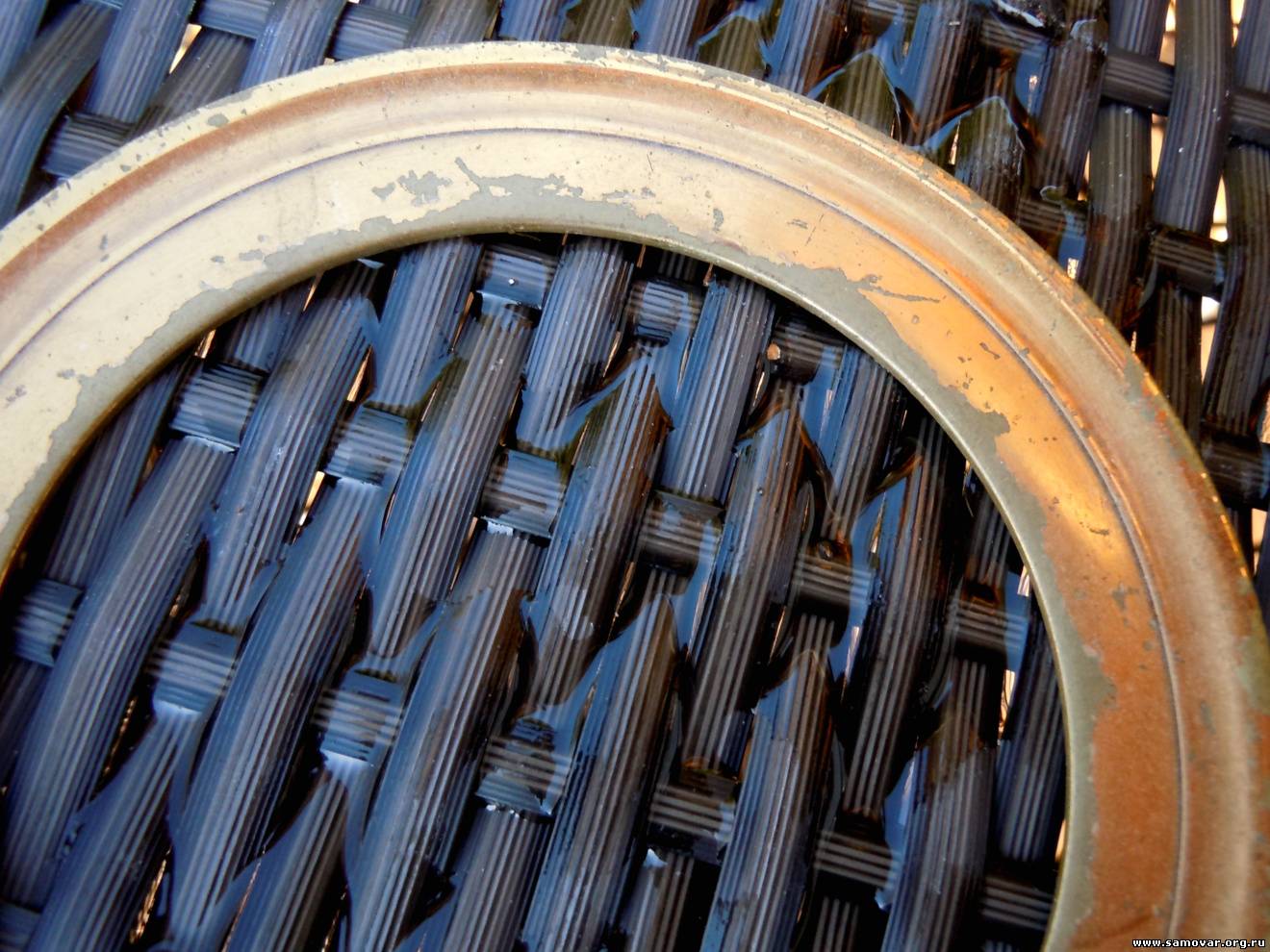

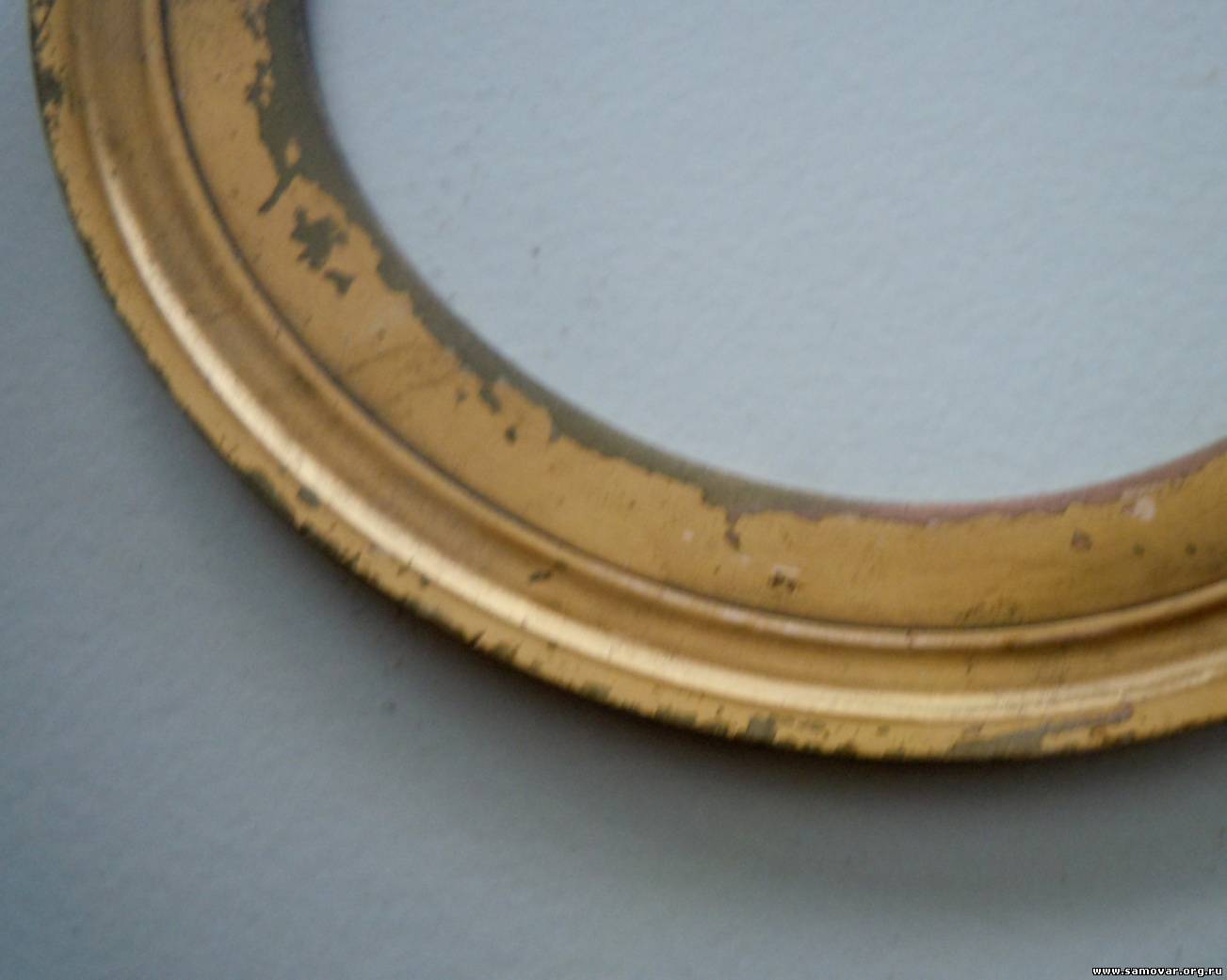

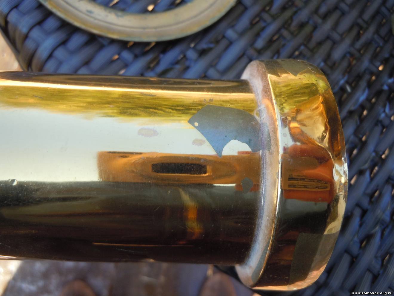

новые фото
Прикрепления: 8779880.jpg (607.2 Kb) · 4230999.jpg (612.9 Kb) · 9139347.jpg (652.2 Kb)

Последние фото более впечатляют.Сделайте как Voler, советует.Чем черт не шутит,авось !!!

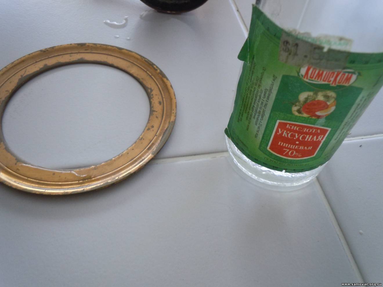

уксус не потемнел !!! ,а покрытие вроде как больше заблестело ???,правда уксус 70% Российский . biggrin

берем блюдце, например, наливаем уксус в него деталь и
накрываем блюдечко вторым блюдечком и оставляем на сутки.
Через сутки смотрим результат:
- ярко зеленая краска вместо золотого образца - поталь (то, что говорил Тутаев);
- золото оно И в уксусе золото.
