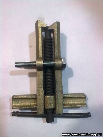

VLD Дата: Сб, 19 Янв 2013, 21:50:00 | Сообщение # 7
Уже грел, ВДшкой брызгал,
Цитата (Ravil)
Упер кран в верстак и кияночкой по низу вертка
Как то стремненько, самовар себе, в коллекцию.
Цитата (Tytaev)
Проверено не на одном десятке самоваров.
Обычно этой приспособой пользовался, первый раз за много лет не подошла по ширине. По магазинчикам пробегусь, на размер больше возьму.
