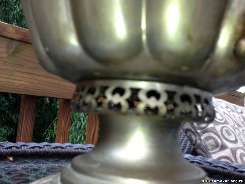

подскажите по винту
ключь родной ?
и как вылечить шейку? shock
и какой материал ? на латунь или томпак не похоже
Прикрепления: 8294097.jpg (55.5 Kb)

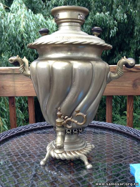

usaufa Дата: Чт, 12 Сен 2013, 22:52:37 | Сообщение # 2
Сообщений: 728
Прикрепления: 4441076.jpg (44.7 Kb)
slaer5 Дата: Чт, 12 Сен 2013, 23:53:08 | Сообщение # 3
Сообщений: 355
может мельхиор? ...
- выпаивать трубу. потом пробовать....а лучше не трогать.
Сообщение отредактировал slaer5 - Чт, 12 Сен 2013, 23:53:48
Влад Дата: Пт, 13 Сен 2013, 02:16:59 | Сообщение # 4
Для того чтоб выровнять поддувало одним вытягиванием тут не обойтись..., вам нужно выпаивать трубу, снимать колосник, распаивать поддувало от корпуса, на полукруглой колодке вытягивать низ поддувала (шейку), ровнять (выкатывать) узор поддувала, после этого в том же порядке собрать обратно и в самом конце залить стык между трубой оловом и полудой.
Сообщение отредактировал Влад - Пт, 13 Сен 2013, 02:17:12
usaufa Дата: Пт, 13 Сен 2013, 02:35:38 | Сообщение # 5
Сообщений: 728
это мельхиор, я его почистил ,красава .а по поводу ремонта беда cry наверно оставлю так

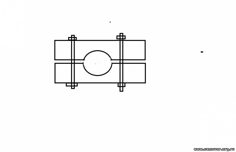

мал Дата: Пт, 13 Сен 2013, 12:21:35 | Сообщение # 8
Сообщений: 2
Если нет желания и возможности распаивать самовар,можно попробовать изготовить не хитрое устройство из 2х дощечек см.вложение. обжать их в узком месте шейки, и упираясь в них ногами,за нижнюю часть попытаться вытянуть до правильной формы. Если получится то потом узор обжать широким хомутом и постепенно его затягивать с легкими постукиваниями вдоль окружности.
Ну это как вариант))
Прикрепления: 9348974.jpg (14.2 Kb)
Сообщение отредактировал мал - Пт, 13 Сен 2013, 12:22:07

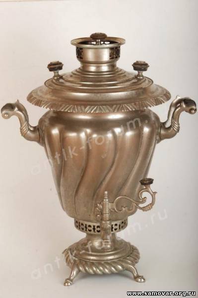

bob Дата: Ср, 18 Сен 2013, 22:54:15 | Сообщение # 16
Сообщений: 549
А вот у кого конфорка родная вопрос?
Прикрепления: 6592532.jpg (22.4 Kb)
usaufa Дата: Чт, 19 Сен 2013, 00:11:20 | Сообщение # 17
Сообщений: 728
не вопрос biggrin на представленном вами коHфорка не родная, да и ветка сомнительная sad
у моего ветка "левая" а коHфорка "правая" tongue
Сообщение отредактировал usaufa - Чт, 19 Сен 2013, 00:11:49
Sergeii Дата: Чт, 19 Сен 2013, 00:19:24 | Сообщение # 18
На последнем фото ветка родная
usaufa Дата: Чт, 19 Сен 2013, 03:31:14 | Сообщение # 19
Сообщений: 728
пожалуй вы правы
